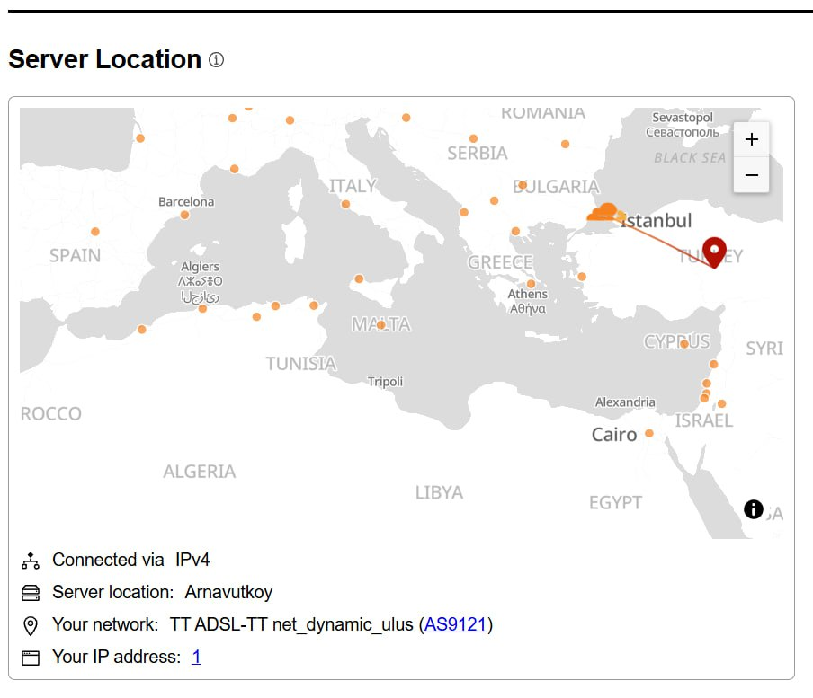

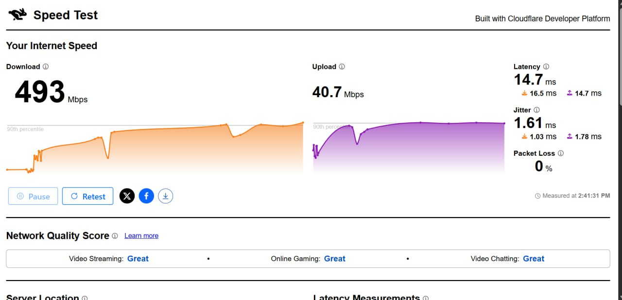

Buyrunuz hocam test sonuçları;
Eski router ile aldığım test:
Flint 3 ile güncel sonuçlar:
Merak ettiğiniz Cloudflare test sonucu da ektedir. :)

Cloudflare testi çok daha doğru olmuş. 15ms İstanbul'a İç Anadolu'dan daha doğru bir sonuç. 40ms doğru değil. Waveform muhtemelen Almanya'ya bağlanıyor. Turk Telekom'da bir değişiklik oldu geçtiğimiz sene nedense bu konuda.
Onun dışında her şey harika. Almanya'ya bağlandığı için min/max 40 civarı çıkıyor. Dikkate alınacak bir şey değil. Jitter daha dikkate alınabilir ve sizde çok iyi.
Bufferbloat testinin gerçek hayatta çok bir önemi yok esasında. Burada bakılan şey bağlantı tam doldurulunca gecikme süresinde artış var mı yok mu. Gerçek hayatta bu çok rastlanılan bir kullanım senaryosu değil. Hele oyun oynayanlar için. Ama sizin SQM ile Download ve Upload Active'i 0'a indirmesi çok iyi bir avantaj. Cihaz iyiymiş bu konuda.
