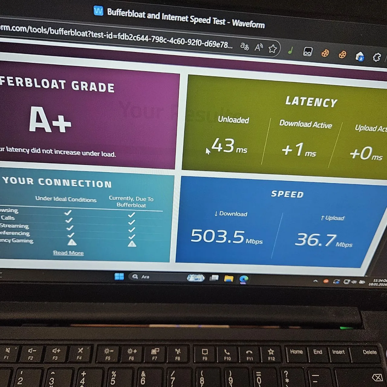

Selamlar hocam kusura bakmayın. Valla açıkçası ben şu ana kadar oldukça memnunum. Özellikle eski router'ımdan sonra kapsama alanı ve hız konusunda bariz bir fark hissettim. Wi-Fi 7 destekli cihazım az olsa da geleceğe yatırım gibi oldu. Arayüzü de korktuğum kadar karışık gelmedi, GL.iNet'in kendi paneli gayet derli toplu.
Biraz teknik verilere girmem gerekirse; donanım hızlandırma (hardware offloading) açıkken 900 Mbps download'u net görüyorum. Ancak QoS açtığımda (haliyle donanım hızlandırma devre dışı kaldığı için) hızlar 400-500 Mbps bandına geriliyor. Yine de stabilite konusunda şu ana kadar bir şişme veya kopma yaşamadım, cihaz canavar gibi çalışıyor. kesinlikle tavsiye ederim.
Bufferbloat tarafında ise QoS açık değilken değerler download tarafında +100 ms, upload tarafında ise +20 ms civarında geziniyordu QoS açınca aşağıdaki değerleri aldım.
Flint 2 aldım ham güç anlamında, WiFi 7 için AP eklerim sonra, değerler güzelmiş altyapı ne hocam

Bu sonuçlar hangi ISS? Turkcell veya Turk Telekom gibi geldi bana.
Hayırlı olsun hocam, Flint 2 de gerçekten çok güçlü bir cihaz, ham güç tarafında dediğiniz gibi farklı bir kulvar denebilir. Hatta forumlarda Flint 2'den bu cihaza geçmeyi 'downgrade' olarak gören, işlemci farkından dolayı Flint 3'e mesafeli duran hatırı sayılır bir kitle de var, haksız da sayılmazlar. :)
Altyapı Türk Telekom fiber hocam.

Evet hocam altyapı Türk Telekom Fiber.
