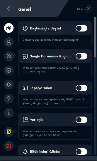

Windscribe​
Windscribe bölünmüş tünellemenin ücretsiz kullanılabildiği VPN sağlayıcılarından bir tanesidir. Bunu ayarlamak için öncelikle uygulamayı açıp ayarlar kısmına giriyoruz.
Ardından Bağlantı kısmına geçip "Bölünmüş Tünel Açma" ayarına giriyoruz. Mod olarak "Inclusive" seçip "Apps" kısmından Discord'u seçiyoruz. Discord'un konumunu bulamadıysanız Başlat kısmına Discord yazıp dosya konumunu aça tıklayabilirsiniz. Bölünmüş Tünel Açma ayarını aktif edip çıkıyoruz. VPN'i aktifleştirdiğimizde sadece Discord bu tünel üzerinden geçecektir.

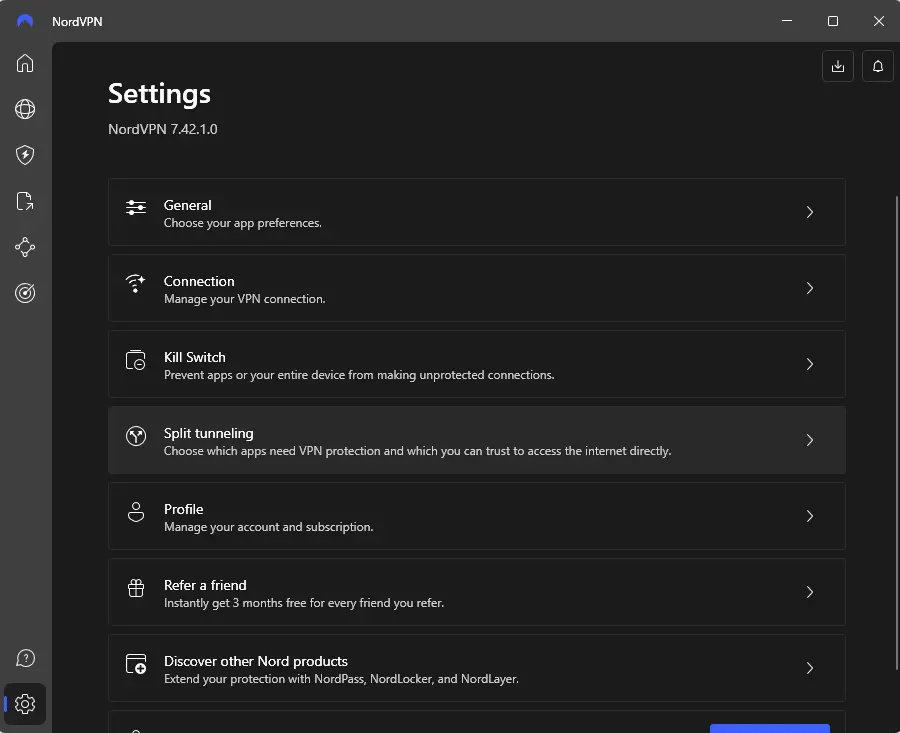

NordVPN​
Yine tamamen aynı mantıkta ilerliyoruz. Sağ alttan ayarlar kısmına geliyoruz ve "Split Tunnelling" bölümüne geliyoruz.
Ayarı "On" durumuna getiriyoruz ve "Type" ayarını "Enable VPN for selected apps" olarak değiştiriyoruz.
Ardından "Selected Apps" kısmında "Add apps" seçeneğine tıkladığınızda eğer var ise Discord'u seçiyoruz. Yok ise "Browse apps" seçeneği ile yine Discord'u konumundan işaretliyoruz.
Son durum böyle olmalı. Ardından VPN'e bağlanıldığında bölünmüş tünelleme aktif olacaktır.
