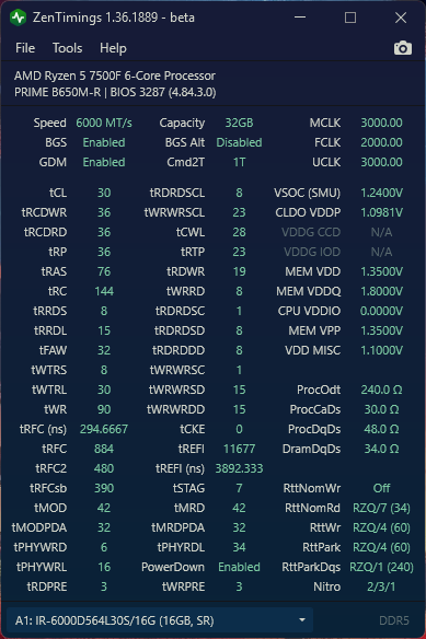

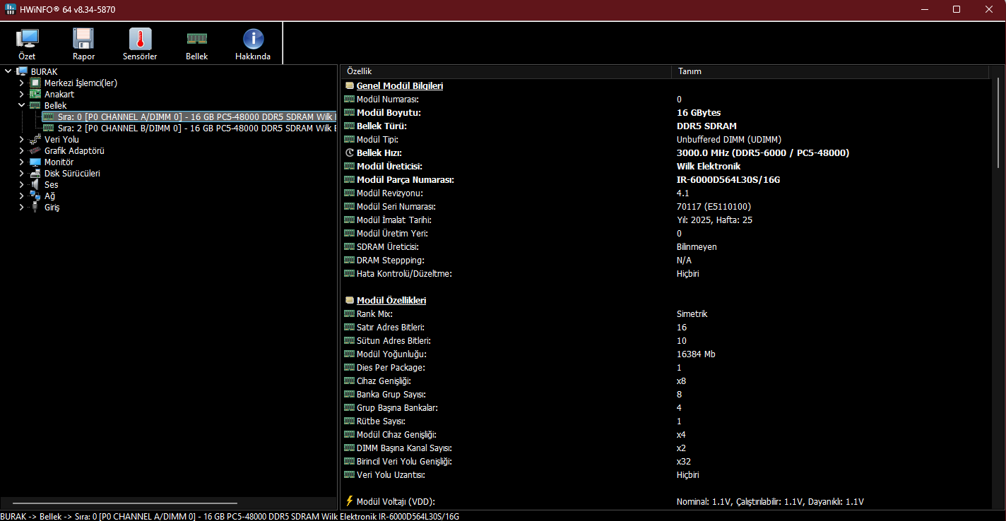

Hocam bu ram için çip üreticisine ulaşabileceğim farklı bir yöntem var mı burada ve hwinfo da görünmüyor.
HWİNFO nasıl göstermiyor anlamadım? ZenTiming'den baktınız mı?Eki Görüntüle 203806
