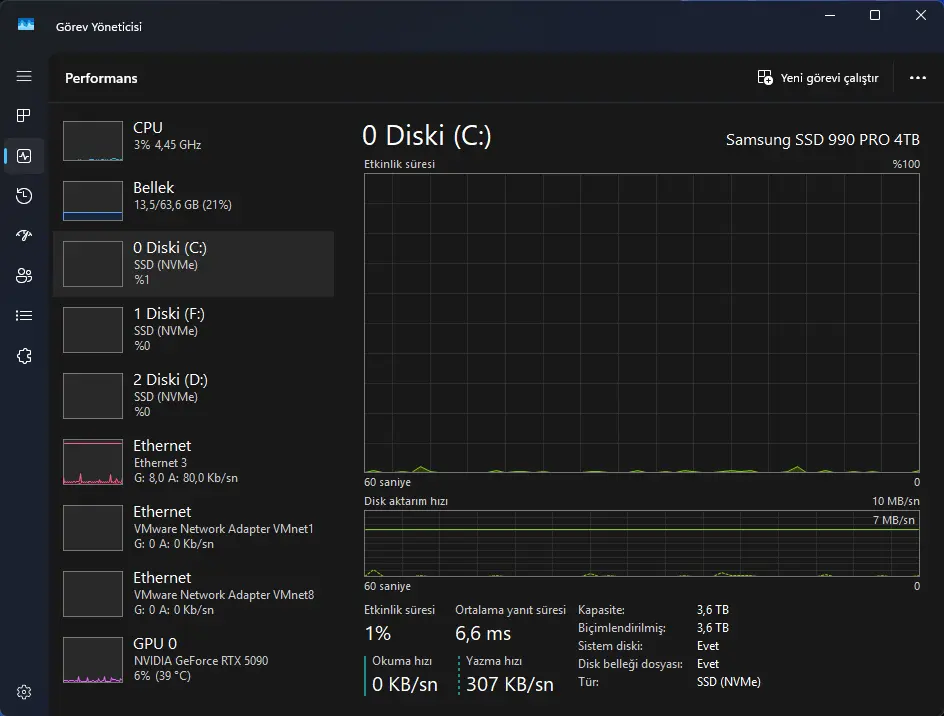

Emin olmamakla birlikte muhtemelen anakartınızdaki M2 slot yuvalarıyla alakalıdır. C diski için kullandığınız M2 ssd ilk slotta mı takılı?
Edit: Evet yeni fark ettim çok yüksek ihtimal anakartınızdaki M2 sıralamasını takip ediyor. Çünkü benim C ve D diskim 990 PRO, F diskim ise 970 Evo Plus diski. D diskim tam GPU altına geldiği için sıcaklık fazla etkilemesin diye F diskiyle yer değiştirmiştim, sonuç olarak görev yöneticisinde de yerleri değişti.

M2 sıralaması diye bir şey mümkün değil tek slot var . Satalara öncelik veriyor.

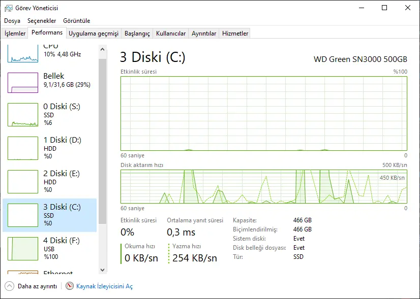

Benim de merak ettiğim bir konu aynı şekilde benim diskim de 2. de gözüküyor. (rez)
Hiç hoş değil dimi hocam. 0 da olsa mis gibi.

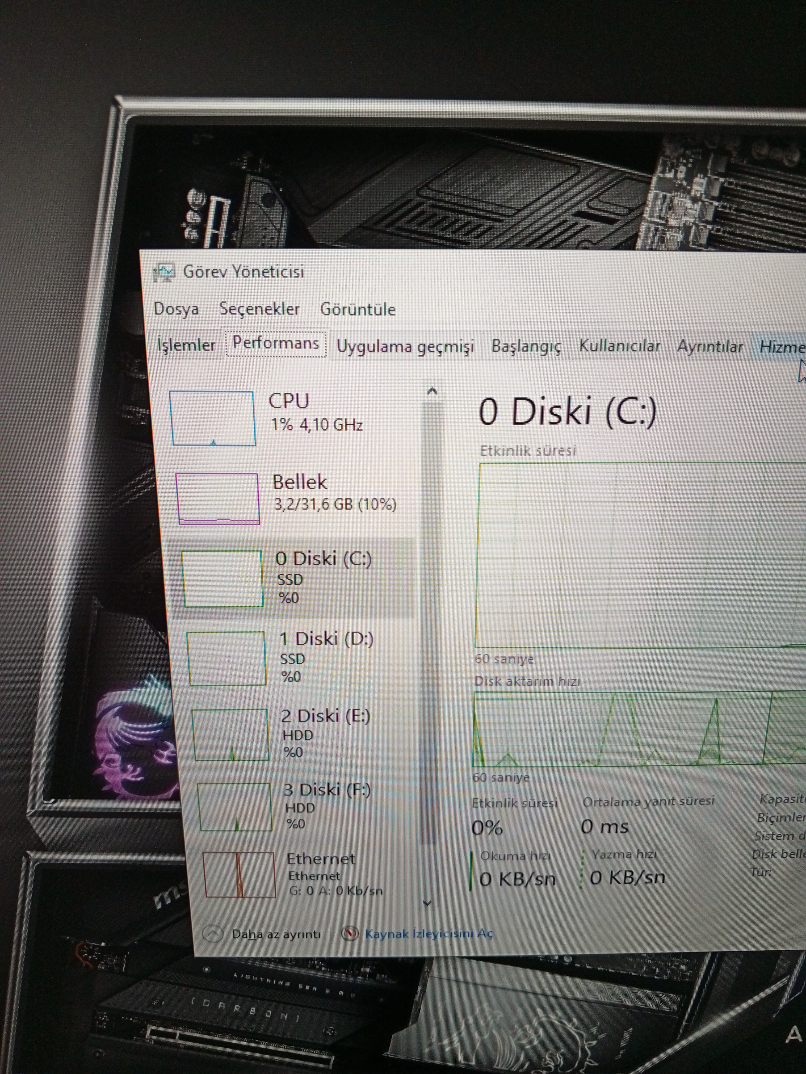

BIOS'tan önyükleme sıralamasından en üste M.2 SSD'ni koymayı dene, belki diğerlerini daha önce boot ediyorsa ondan kaynaklı olabilir. Olmazsa fiziksel olarak diğer diskleri çıkart, M.2 başa geçince tekrar bağla.
Bir de diğer disklerde önyükleyici kalıntısı kalmadığına emin misin?
Şuan baştan formatladım. Eski sistemden kalan Windowsu çalıştırıyordu. Tüm sata diskleri çıkardım. Birazdan tekrar takacağım. Öyle deneyeceğim işte.
Arkadaşlar sorun çözüldü. Çözümü ise hiçbir diski formatlamadan SATA modunu AHCI den RAID yaparak hallettim. O şekil başlayınca hiçbirini sistem görmedi çünkü tek kullanım olarak çalışıyor hiçbiri raid değil. Tekrardan AHCI olarak değiştirdim ve M2 SATAdan öncelikli oldu.
