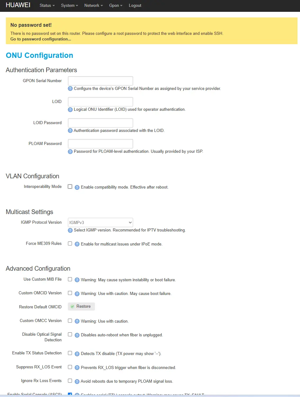

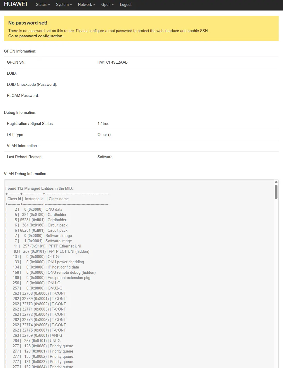

Merhaba, daha önce hazırlamış olduğum "FTTH Altyapıda SFP-GPON ile İnternete Nasıl Erişilir?" başlıklı rehber, Türkiye genelinde yoğun ilgi gördü. Bu süreçte destek ve geri bildirimleriyle katkı sağlayan tüm herkese teşekkür ederim. Rehberde, çeşitli kaynaklardan temin edilen firmware'ler kullanılmıştı. Ancak uzun vadeli kullanımda bu firmware’lerin stabilite konusunda yetersiz kaldığını ve arayüzlerinde dil çevirileri ile görsel düzenlemeler açısından eksiklikler bulunduğunu gözlemledik. Bu doğrultuda, daha stabil çalışan, arayüzü dil ve görsel olarak iyileştirilmiş özel bir firmware hazırladım. Yeni çalışmamı sizlerin kullanımına sunmaktan memnuniyet duyarım.
İmaj dosyasının SFP modülünün image1 bölümüne yüklenmesini tavsiye ediyorum. Zira bazı OLT cihazlarının image0 bölümünde çalıştırılan firmware'lerle uyumsuzluk yaşadığına dair çeşitli kullanıcı geri bildirimleri ve paylaşımlar mevcuttur. Ayrıca henüz beta sürümü olarak kabul ettiğimizden tüm sorumluluk kullanıcıya aittir.
Build Tarihi: 2025.04.15

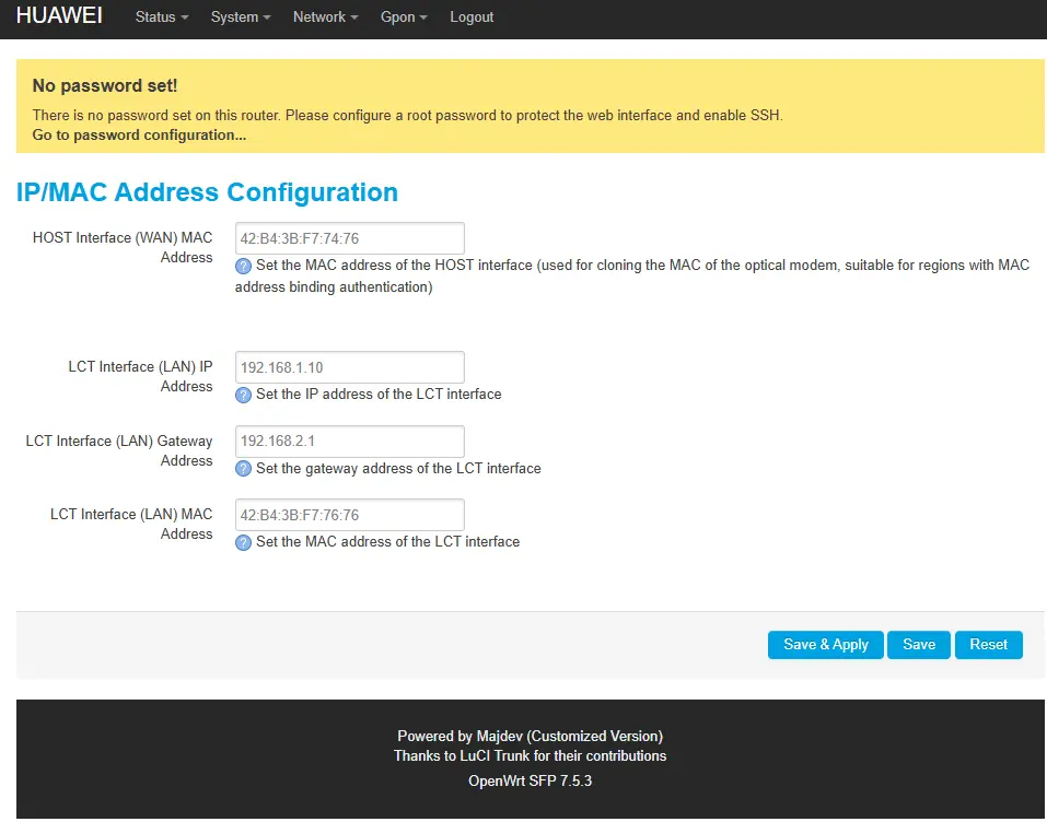

IP: 192.168.1.10

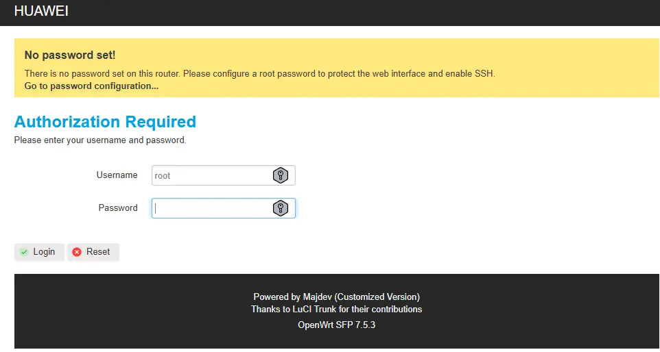

Kullanıcı Adı: root
Şifre: - (Yok/Boş)
Uyumlu SFP Modelleri:
  • Huawei MA5671A
  • Nokia/Alcatel Lucent G-010S-P
  • Nokia/Alcatel Lucent G-010S-A
custom_openwrt_firmware_2025.04.15.img

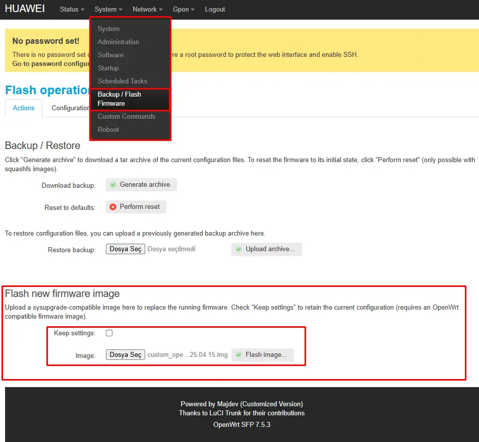

Firmware’i mevcut OpenWrt arayüzü üzerinden ya da TTL bağlantısı aracılığıyla yükleyebilirsiniz. TTL yöntemiyle yükleme işlemi için 'FTTH Altyapıda SFP-GPON ile İnternete Nasıl Erişilir?' başlıklı rehberimi incelemenizi tavsiye ederiz.
Firmware yükleme işlemi tamamlandıktan sonra, SSH üzerinden SFP modülüne bağlanarak sırasıyla firstboot ve rebootkomutlarını çalıştırmanız gerekmektedir. Bu işlem, sistemde mevcut olabilecek olası yazılımsal hataları düzeltmek açısından kritik bir adımdır. Ancak dikkat edilmesi gereken nokta; bu işlem sonrasında tüm ONU ayarlarınızın sıfırlanacağı ve yeniden yapılandırılması gerekeceğidir.

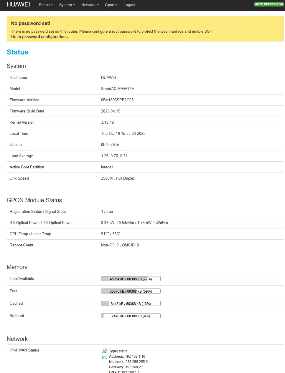

Emeğine sağlık. Alcatel'de kurdum, sorunsuzca çalıştı. Bufferbloat bir tık daha yüksek sonuç verdi şu an. Speedtest'te de hız eskiden sanki daha stabildi gibi geldi ama uçurum bir fark yok bu arada. Sürüm kaynaklı olma olasılığı olabilir mi? Veya bina 86 daire, kullanımın yoğun olduğu saatler ondan kaynaklı da olabilir. Bu arada sadece arayüz dilimi değişti, arka planda iyileştirmeler de var sanırım, değil mi?
Merhaba, evet arka plandada değişiklikler mevcut fakat bunlar daha çok bağlantıyı başarıyla kurup O5 durumunun stabilitesini korumak için. Speedtest veya bufferbloatı değiştirecek bir değişiklik yok yüksek ihtimalle yoğunluk kaynaklı.
Tekrar çok sağ olun. Dediğim gibi anlık bir durumdu şu an için değerler normale döndü ki zaten aradaki farklarda ciddi bir fark değildi.
