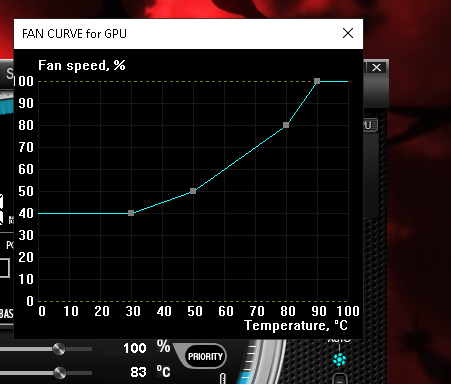

Default fan ayarı bu şekilde:

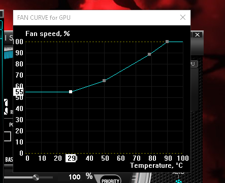

Sonradan ayarladığım bu şekilde. Bir katkısı olur mu?
10 dakika da FurMark testi yapın.
Onu alırken yapmıştım. Bir tur daha yapmama gerek var mı?
@Blackraven @Yusuf7878 @20424
Eki Görüntüle 172799
Eki Görüntüle 172800
Dediğim gibi hem undervolt yapın hem de paylaştığım başlığı okuyup arkadaşın önerilerini dinleyin. Çünkü bu iki yöntem de aynı sıkıntıyı yaşayan insanların sorunlarını çözmüş. Rastgele şeyler denemektense ilk olarak aynı sorunu yaşayan insanların önerilerini yapmanız daha mantıklı.
Ben hotspot değerini VRAM diye biliyorum NVIDIA'lar için çünkü amdlerde ayrı sensör var VRAM'de. Güç kaynağım da High Power Elite 750W. PCI-e doğru taktığıma eminim bidalarını da sonuna kadar sıktım. Ayrıca güç kablolarını da ayrı ayrı hatlarınkini taktım yani tek hattan gelen ayrılmıi kabloları takmadım 2 farklı hat takılı şu an.
GPU die üzerinde bir sürü sıcaklık sensörleri var. Hotspot Temp de ekran kartındaki GPU die üzerinde en sıcak noktayı ifade ediyor.
Eğer OCCT'de VRAM, GPU sorun yapmıyorsa, PSU da keza sorun çıkarmıyorsa, anakarttan şüphelenmek gerekir diye düşünüyorum. EVGA'dan bahsediyoruz, kolayca cırtı çekecek bir kart değil neticede, öyle değil mi?
Furmark'tan arıza bulmak zor, çoğu zaman bulamıyor da zaten, stabil değil önermem. Farklı yazılımlara yönlendirebilirsin.
