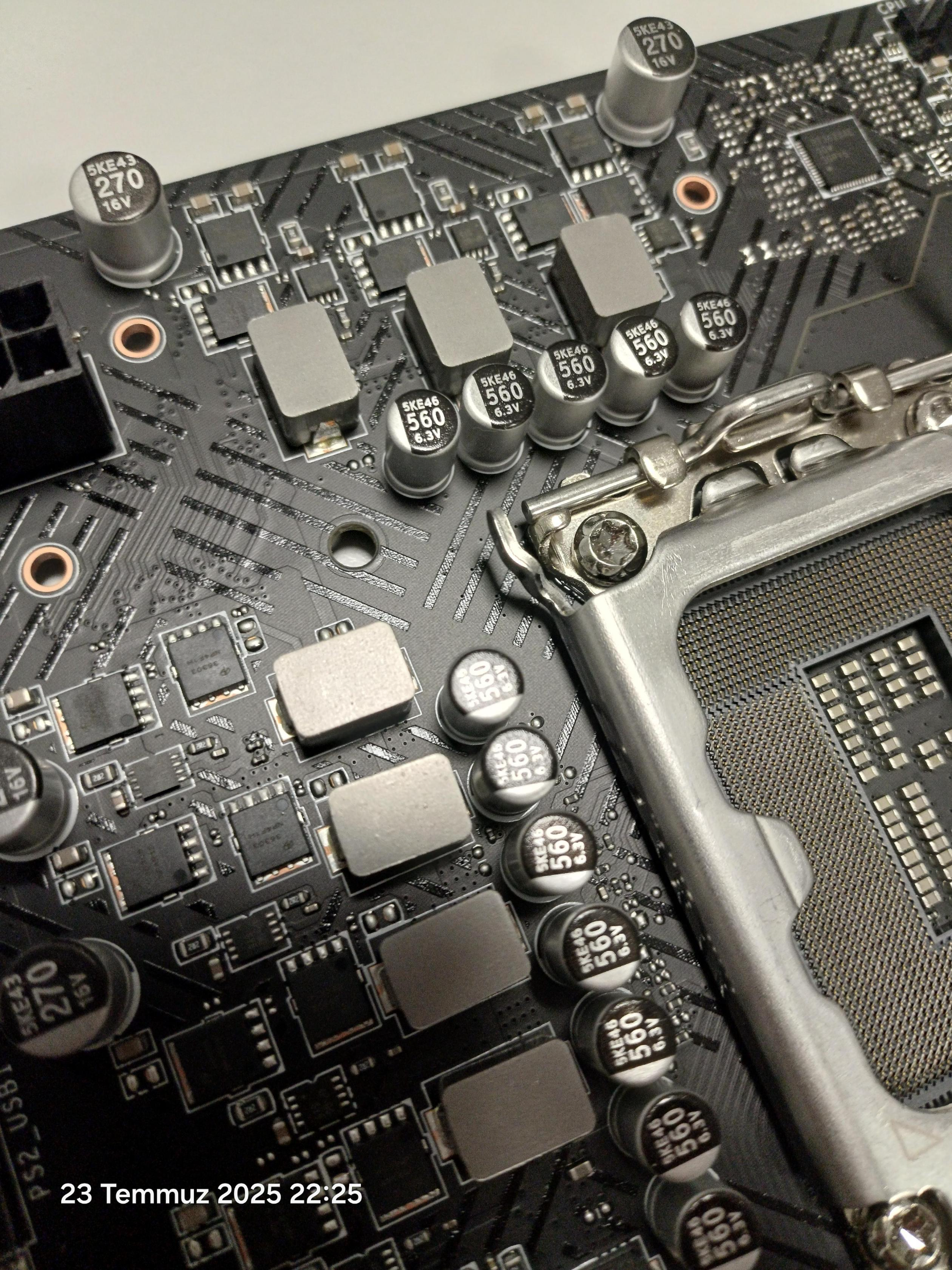

Sanırım anakart arızalı ve daha önce tamir görmüş. İlk kurulum sırasında heyecandan fark edemedim ancak dün her şeyi söküp anakartı tekrar incelediğimde, işlemciyi tutan metal kısımda bariz ve derin izler olduğunu gördüm. Bugün iade talebi oluşturdum, umarım bir sorun çıkmaz. İlgilenen herkese teşekkürler.

Anakart o işlemciyi destekleyen bir BIOS ile geliyor, zaten BIOS desteklemese sabit CPU LED yanar.
Bu tür RAM sorunları anakart işlemci pinlerindeki eğilme, temas sorunundan da olur, soketi kontrol etmek lazım.

RAM soketinden bahsetmiyorum işlemciyi taktığınız soketteki pinlerden bahsediyorum.
