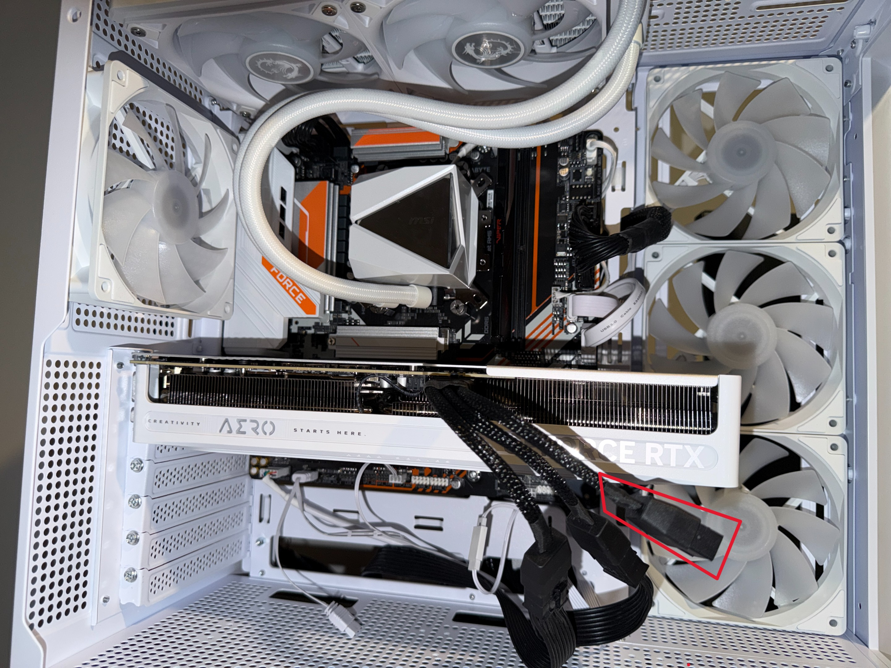

AM4'ten AM5 sisteme geçtim. Bütün parçaları sorunsuz bir şekilde taktım. Power tuşuna bastığımda DRAM ışığı kırmızı yanıyor, sistemdeki fan ARGB'leri yanıyor ama dönmüyor; ilginç, sistem yanıt vermiyor. Statik elektrik diye düşündüm, BIOS pilini sokup çıkardım, yaptım, bekledim, taktım. RAM'ı çıkarıp taktım, olmadı. 2 slot var anakartta, zaten sistemim aşağıdaki gibidir. Görselleri de ilettim, bir şeyimi yanlış taktım acaba diye ama hiçbir şeyi de yanlış takmadık.

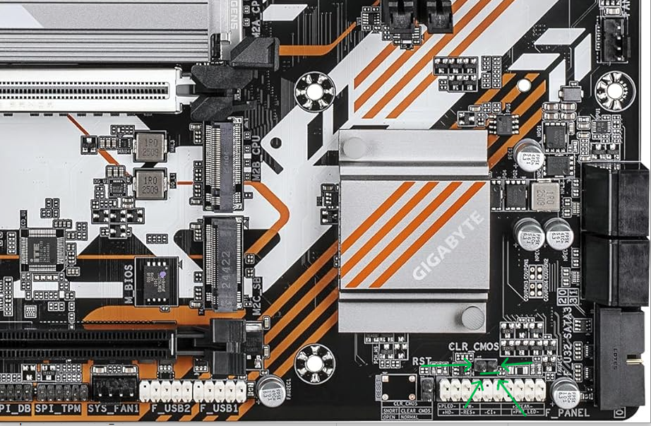

Sistemi kapatın, RAM'i 2. slota alın, anakart üzerindeki CLR_CMOS pimlerine; yıldız tornavidanın ucu ile 10 saniye kadar temas edin. Bu adımdan sonra sistemi açmayı deneyin. Ekran kartı kablosunun yerini kontrol edin, anakarta takmayın. BIOS güncellemek için USB belleği BIOS yazan USB soketine takın. BIOS güncelleme düğmesine bastıktan sonra ışık ilk başta yanar söner, sonra 2 dk falan beklemen gerekli, düğmeye bastıktan sonra sisteme müdahale etmeyin.

Ekran kartının splitter kabolsunun, soketinin birisi boşta, orayada 6+2 8 pin bağlantı yapın, hata sorun çıkarabilir, diğer türlü BIOS ekranını işlemciden alman gerekebilir. Bir tane 12vhpower kablosu alıp kullanın, çoklayıcı kablo çok sağlıklı değil, ara bağlantıdaki pimler tam oturmayabiliyor, sorun yaşatır.
Ekran kartı bağlantısı için, çoklayıcı kabloya güç kaynağından ayrı ayrı 3 tane kablo çekmeniz gerekli, çift soketli tek kablo olmaz, toplam kablo sayısı 3 olmalı.

Ekran kartı bağlantın hatalı. Montajı tek tek gözden geçirin, o çoklayıcı kabloyu kullanmayın; 2 tane 8 pin soket 300W yapar. Üçüncüyü de bağlayın soket boş kalmasın. 12vhpower bağlantısı 400 ya da 600W olmalı. Tek tek gözden geçirin.

kartın bütün kabloları takılmalı yoksa görüntü vermez.

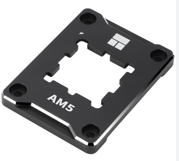

Sıvı soğutmanın montajı tekrar gözden geçirilecek, gerekirse sökmeleri lazım, macunu yeniden sürerler. Vidalar çok sıkıldıysa sıkıntı çıkarır. Contact frame varsa sıkıntı çıkarır. Eran kartı 2 kablo ile bağlanmış, sistemi açsa bile yüke bindiği zaman kendini kapatabilir. Sıfırdan burada toplasaydık daha kolay olurdu, arıza tespiti zor. Ekran kartına güç kaynağından 3 tane kablo çekmeniz lazım, iki soketli tek kablo da olmaz, buruma dikakt edin. Sistem bileşenlerini de tam belirtin. Güç kaynağı modelini de belirtirseniz iyi olur, yeterli soket var mı kontrol edelim.

Resimdeki aparat varsa kullanmayın @Ardowskii
