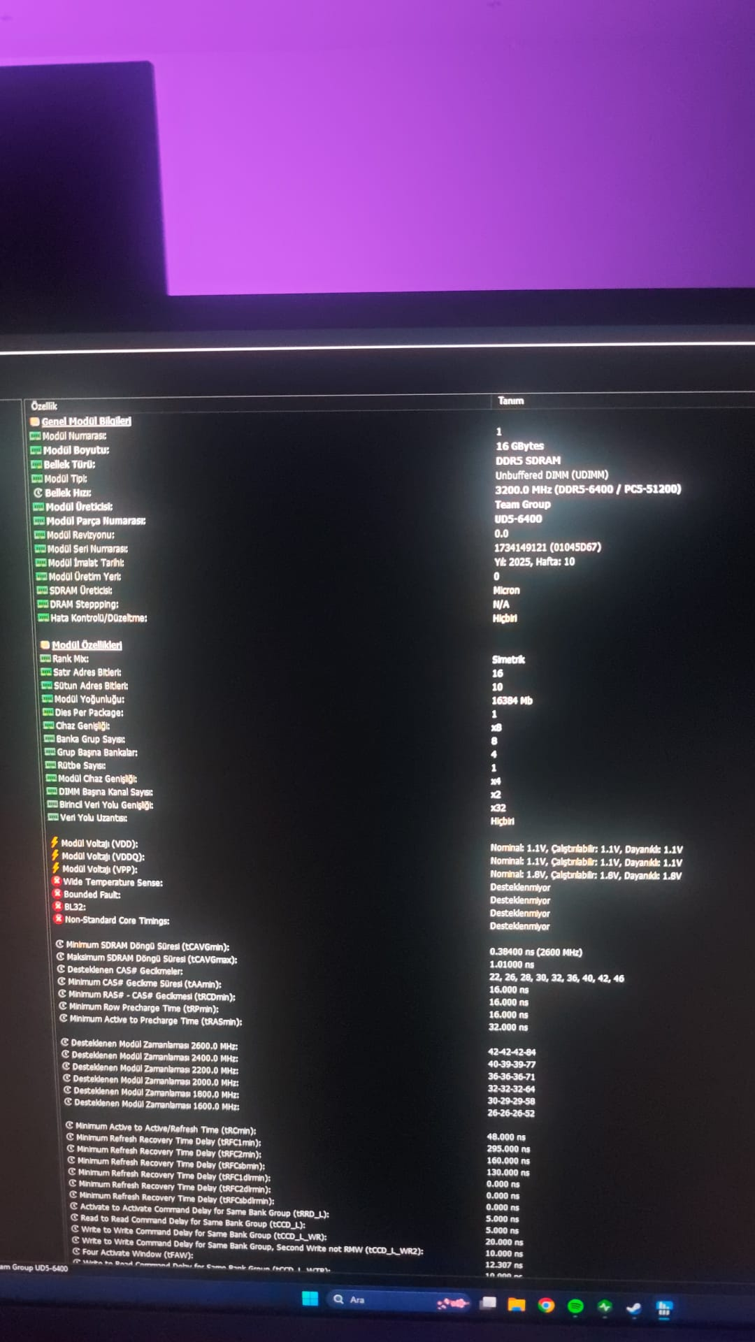

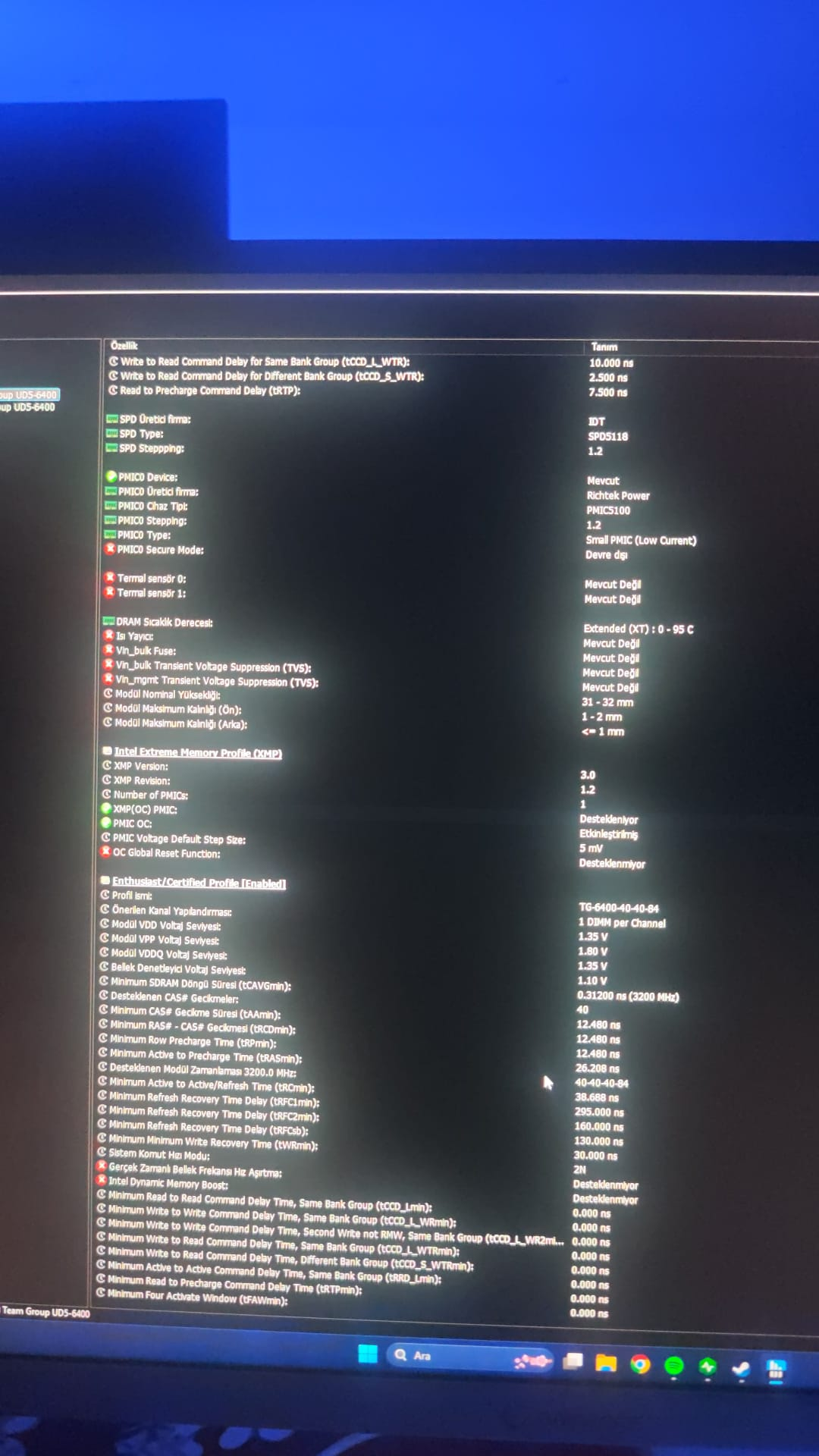

Bu kısım sanırım hocam. Micron muhtemelen.
    828,2 KB · Görüntüleme: 35

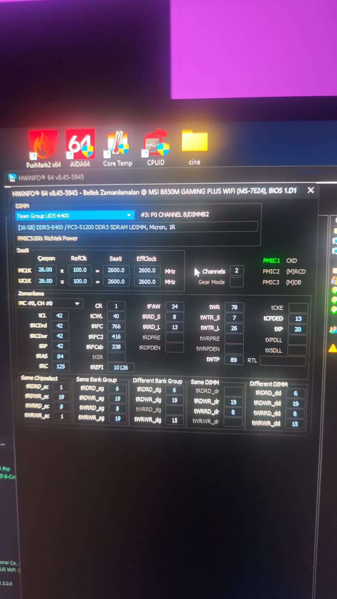

    841,3 KB · Görüntüleme: 35

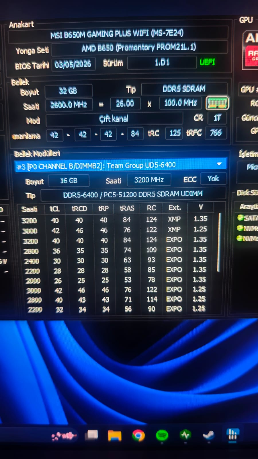

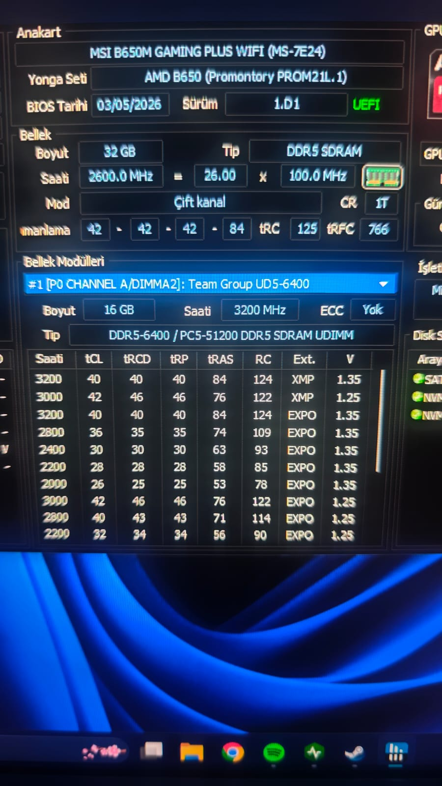

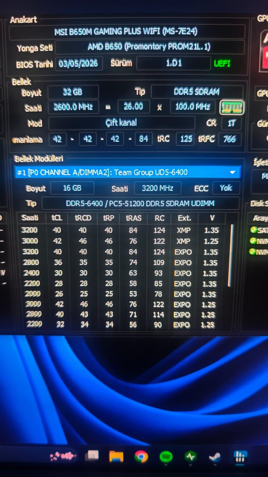

Sonuç olarak Micron, düşündüğüm gibi çıktı. D-die mı, onu öğrenemedik. Tam Mod açtığında arkada büyük bir pencere açılıyor, oradan aslında RAM kısmını genişletip modüllere tıklayıp öğrenebilirsin bunu. Birkaç BIOS ayarı denesen iyi olur stabilite adına. Onları aktaracağım. Modüller 6400 CL40 2x16 anladığım kadarıyla.
7800X3D'de 6400 1:1 mod açmak çok olası değil. Yine de deneyebilirsin ama. Mixed Mod iken bir şans vermek lazım.

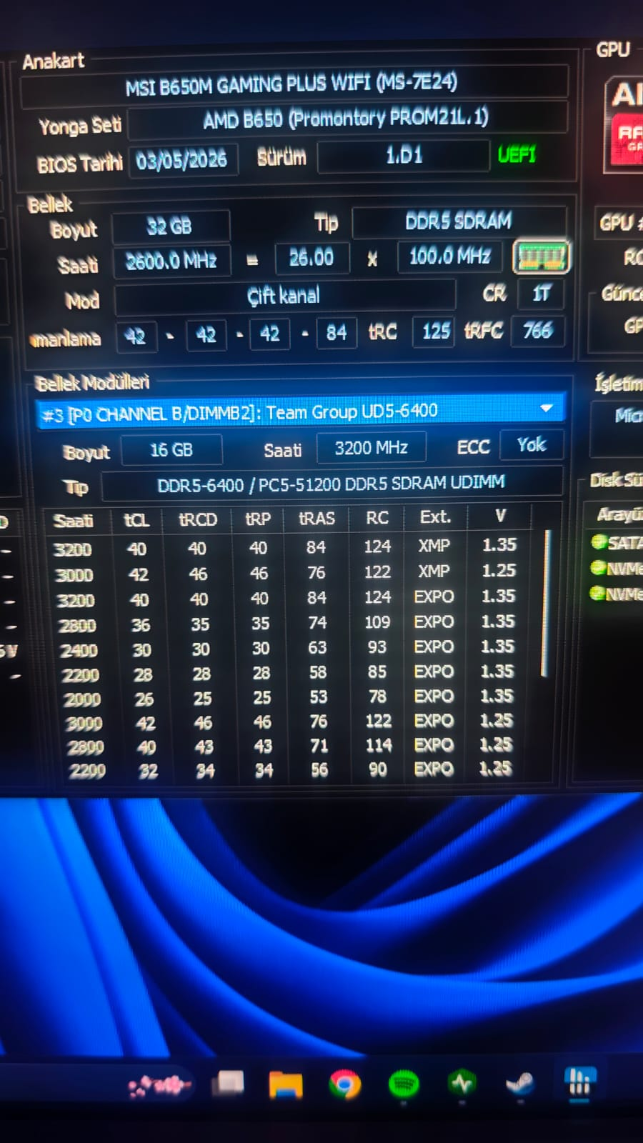

Biraz daha bakayim o sayfaya. Hocam 6400'te işlemciyi ilk aldığımda denedim acilmadi yine bu şekilde ışıklar yandı. Ondan sonra 6000 çektim onda da bir açılıyor direkt bir acilmiyordu işte.
UCLK DIV1 Mode: UCLK=MCLK, FCLK=2133, DRAM Frequency: 6400 MT/s, SOC/NB Voltage-AMD Overclock 1.3, VDDP 1.15, VDDG Global 1050 mV dene. EXPO profili üzerine bu ayarları gireceksin. Integrated Graphics kapat. Nitro kısmını bul. Advanced-AMD Overclocking-DDR Options-Nitro kısmından Nitro ayarını aç. Robust Enable, Burst Length 1x-1x uygula. Memory Context Restore ve Power Down Disabled kalsın. Her açışta kısa Train edecek. RTP programı ile test gerçekleştirirsin. Bir de Bank Refresh Mode Mixed gelmesi lazım, bu ayarı önce Mixed dene. Olmazsa Normal dene. @ltcolbaron41
Bu dediklerimle tekrar dene. VSOC ve VCore LLC ayarları Level 7 olsun. Spread Spectrum Disabled. Tek tek Search'ten arat bulamadıklarını. Ama voltaj ayarlarını direkt ilgili OC menüsünden yaparsın. Bulması kolay.
PBO Auto kalsın, sonrasında uğraşırsın, -20 Curve Optimizer vesaire yerse açarsın. Boost Clock Override 7800X3D'de geçersiz, kitli işlemci. Scaler 6x geçerli. 10x gereksiz voltaj artışı. +0.020V ekliyor.

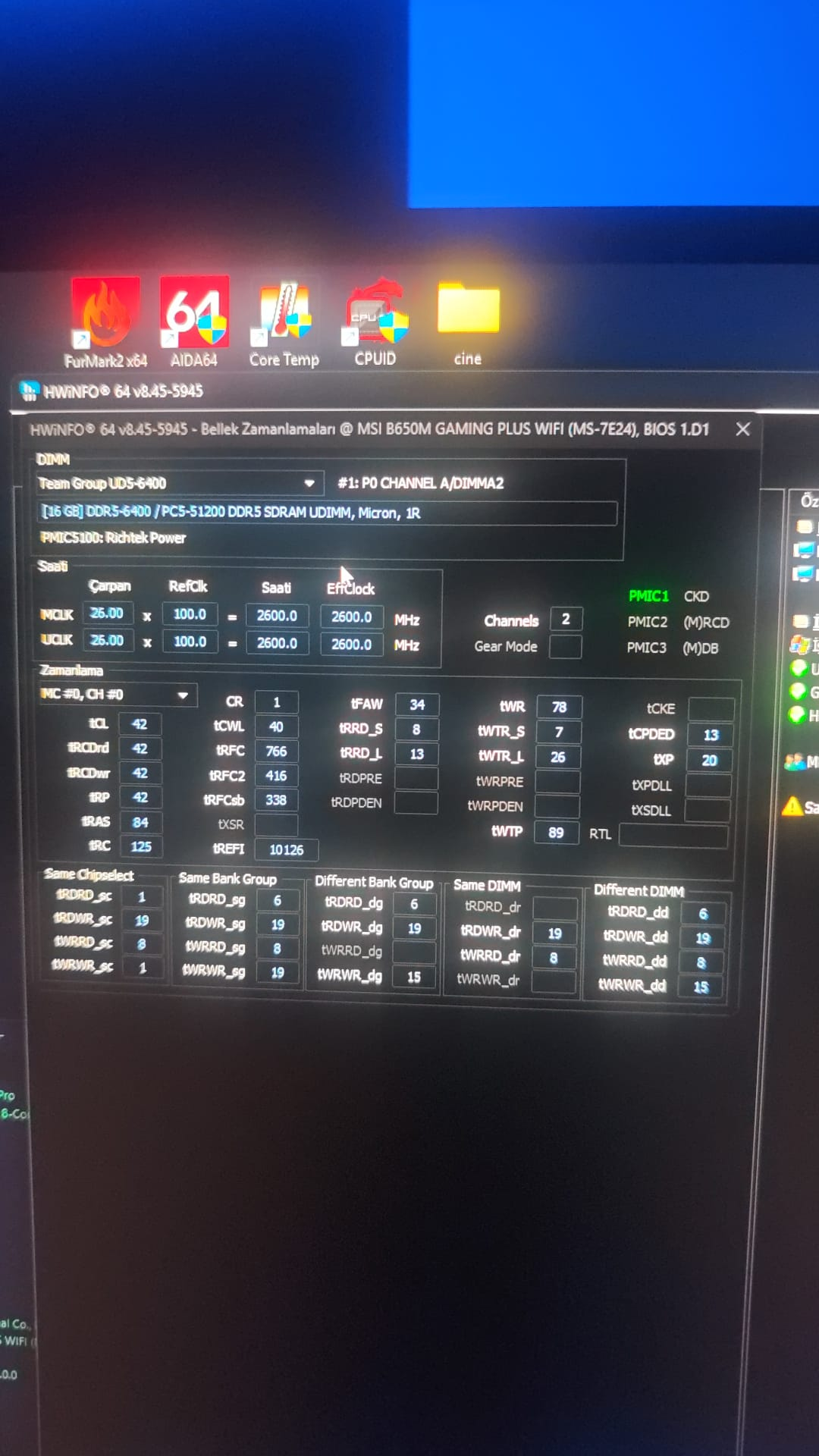

Bu kisiim sanirim hocam
    817,6 KB · Görüntüleme: 27
    686,1 KB · Görüntüleme: 25
Micron N/A. Belirtmemişler. Dediğim ayarları bir deneyin 1:1 mod 6400. Olmazsa sadece frekansı 6000 çekip kullanırsın yine. VSOC 1.3, VDDP 1.15 6400 için uygundur. 6000 kullanırım dersen VSOC 1.25, VDDP 1.1 yeterli. VDDG Global 1050 mV kalsın, 2133-2200 FCLK için gerekiyor genelde. Dahili grafik vs. kapatman lazım. Nitro ayarlarını da verdim. Bu Bank Refresh Mode ayarı ile Mixed aktif ise bakarsın.
