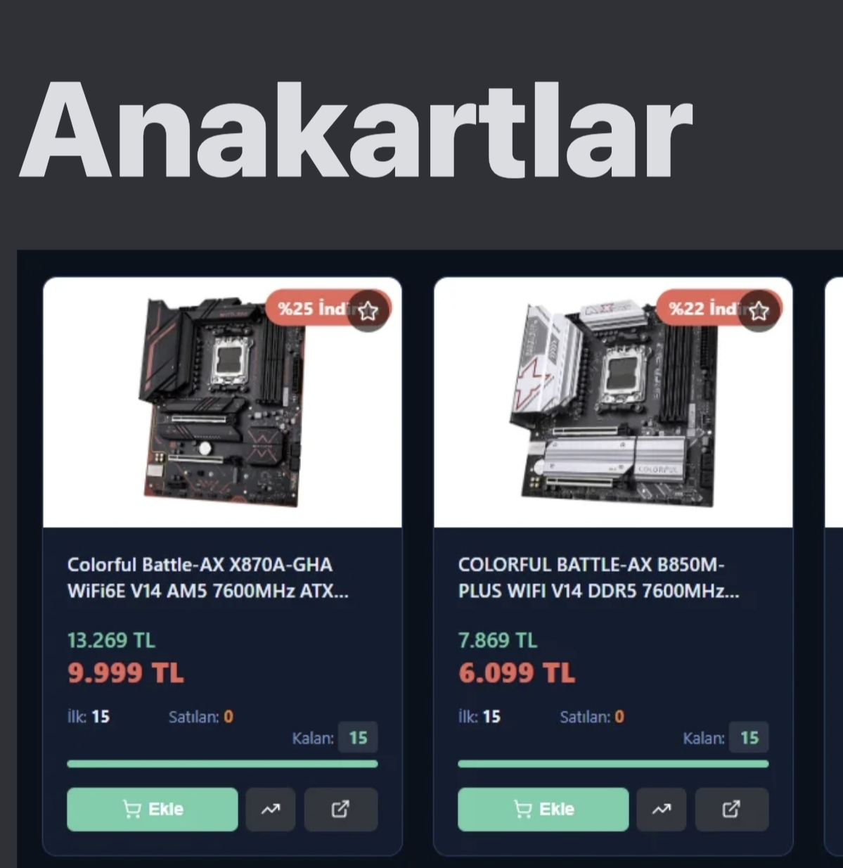

Şu iki anakart için ne düşünürsünüz hocam benim sistem beyaz b850m olanı düşündüm ama
    362,5 KB · Görüntüleme: 23
MSI 1, Colorful 2. @LH44 ve @michaelscofield de görüşünü almak lazım. B850M-K alıp geçin bana kalırsa. Bir daha aynı sorunları yaşamanızı istemem. Ama 6400 CL40 RAM başlı başına sorun sizdeki. Onun da değişmesi lazım. Parça değişip duruma bakacaksınız. Bu haliyle kullanmak absürt çünkü. Paranın karşılığını alamıyorsun.
