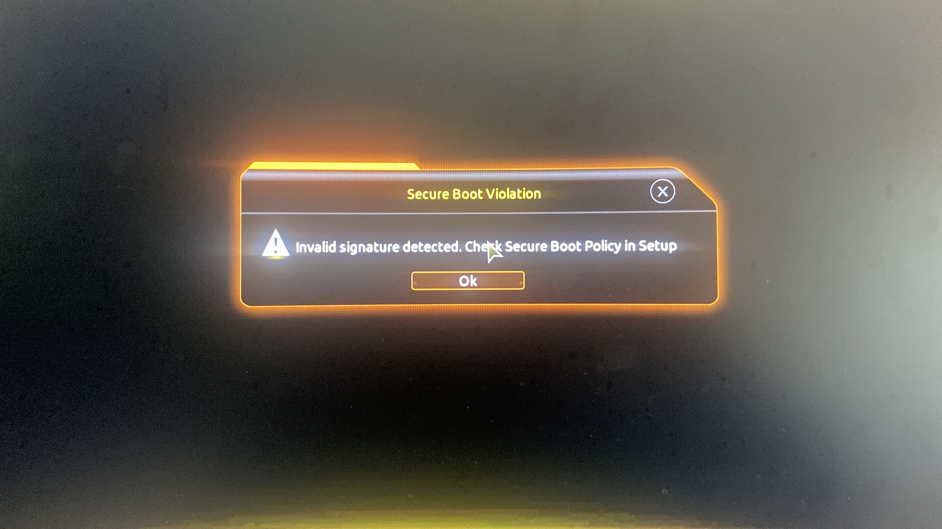

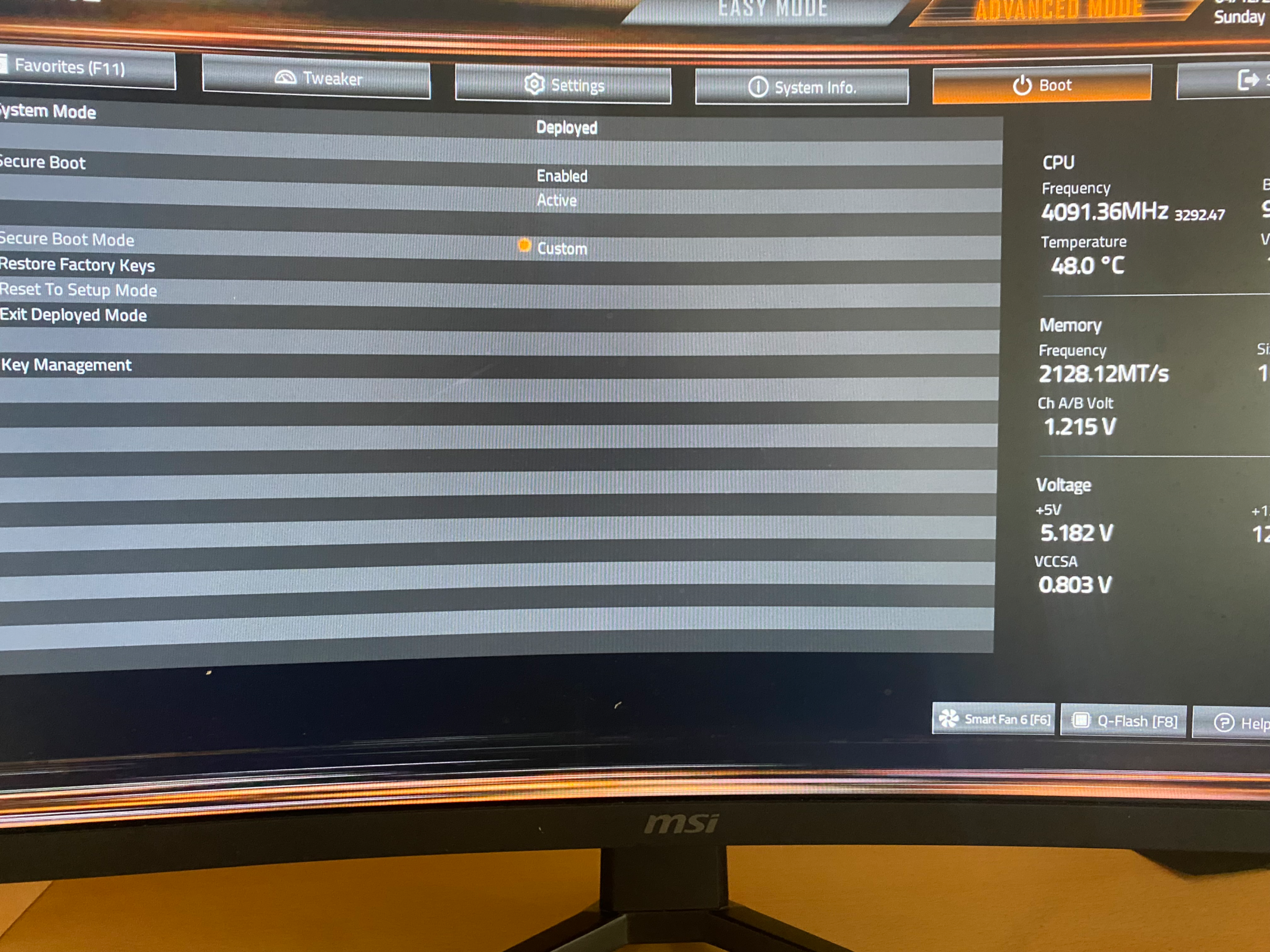

H610M K DDR4 Rev 1 anakarta sahibim. Ne yaptıysam invalid signature çözemedim BIOS güncellemelerini sırayla yaptım ama devam ediyor ne yapabilirim?

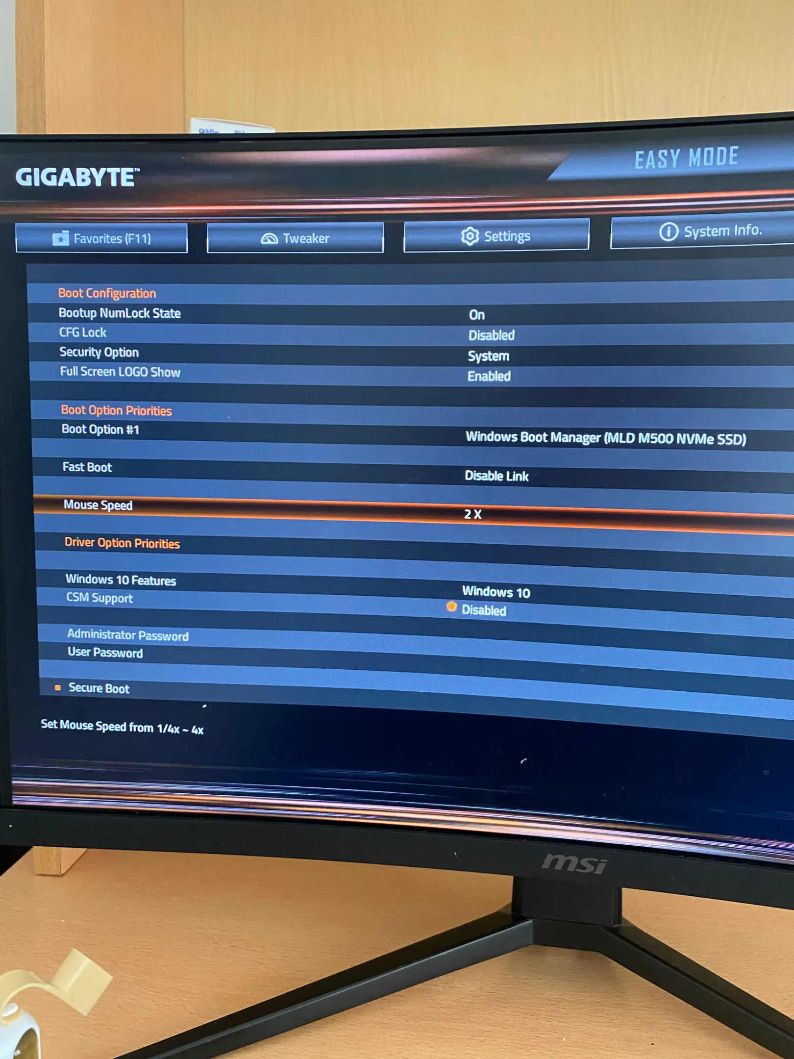

3. CSM kapatınca olunca boot kısmıda kapanıyor UEFI seçemiyorum Windows UEFI olarak gözükmüyor Windows 10 ve other OS olarak gözüküyor.

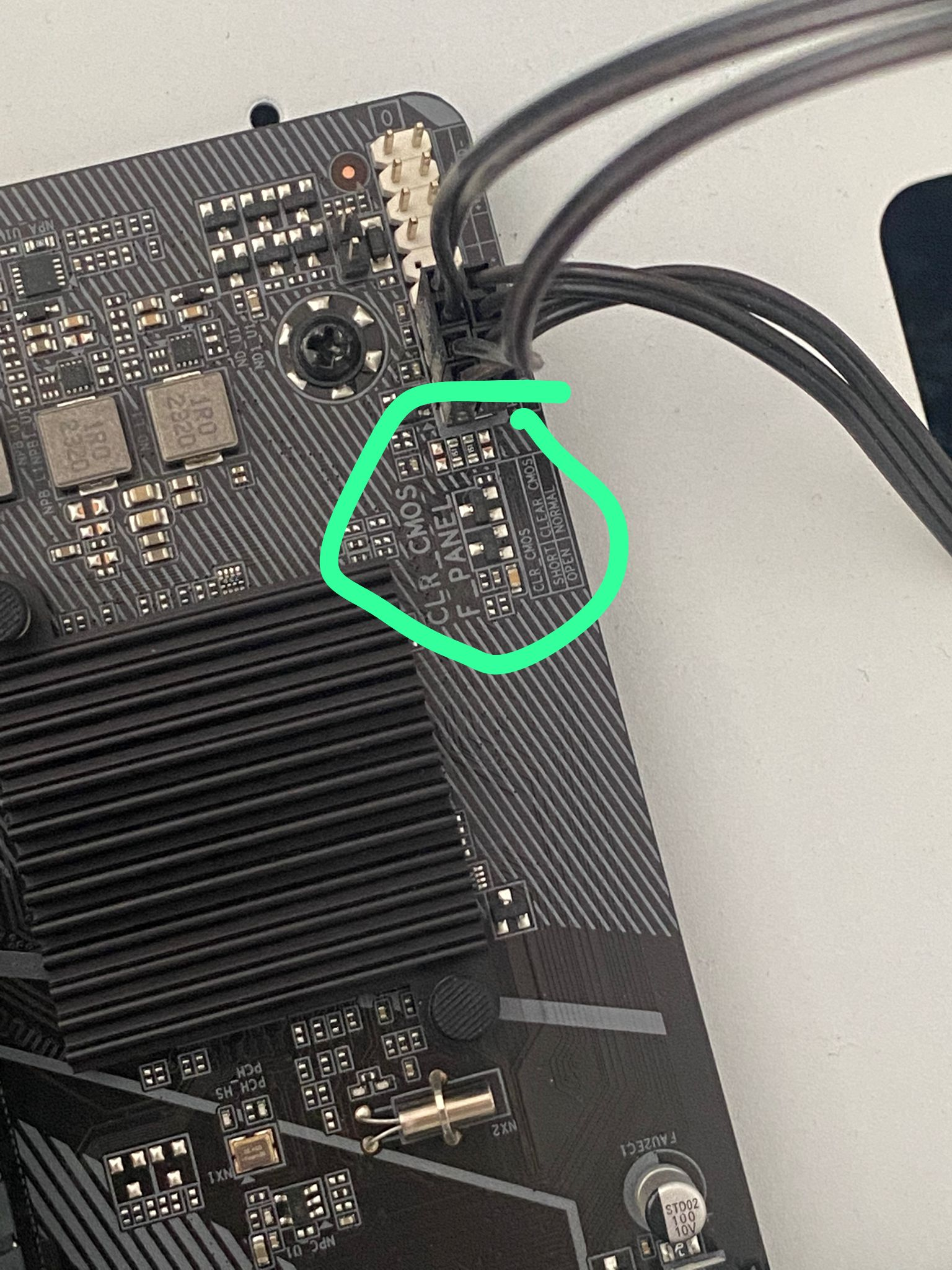

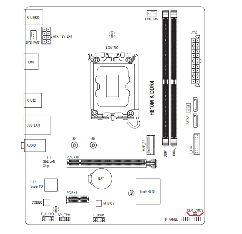

CSM kapatınca UEFI seçemessin other OS ayarı normal, pili sökünce fayda etmez CMOS durumu farklı, pil takılı kalacak, CMOS yapınca BIOS default moda geri döner, sonra ayarlar yapılır. Bilgisayarı kapatın, Power Supply düğmesi açık kalsın pili çıkarmadan, görselde eklediğim anakart üzerinde bulunan ikili Pi'me 3-4 saniye tornavidanın ucunu deydirin BIOS defaulta dönsün.

CSM kapatınca UEFI seçemessin other OS ayarı normal, pili sökünce fayda etmez CMOS durumu farklı, pil takılı kalacak, CMOS yapınca BIOS sürümü eskiye döner, sonra tekrar yeniyi kurarsın daha iyi olur. Bilgisayarı kapatın, Power Supply düğmesi açık kalsın pili çıkarmadan, görselde eklediğim anakart üzerinde bulunan ikili Pi'me 3-4 saniye tornavidanın ucunu deydirin BIOS sürümünü sıfırlasın. Sonra direk son sürüme yükseltirsin.
Eki Görüntüle 240295
Dediğin şekilde yaptım ama yine aynı hata devam ediyor. Ne yapsam olmadı
Fotoğraftaki yere aynı anda bastım

Dediğin şekilde yaptım ama yine aynı hata devam ediyor. Ne yapsam olmadı.
Fotoğraftaki yere aynı anda bastım.

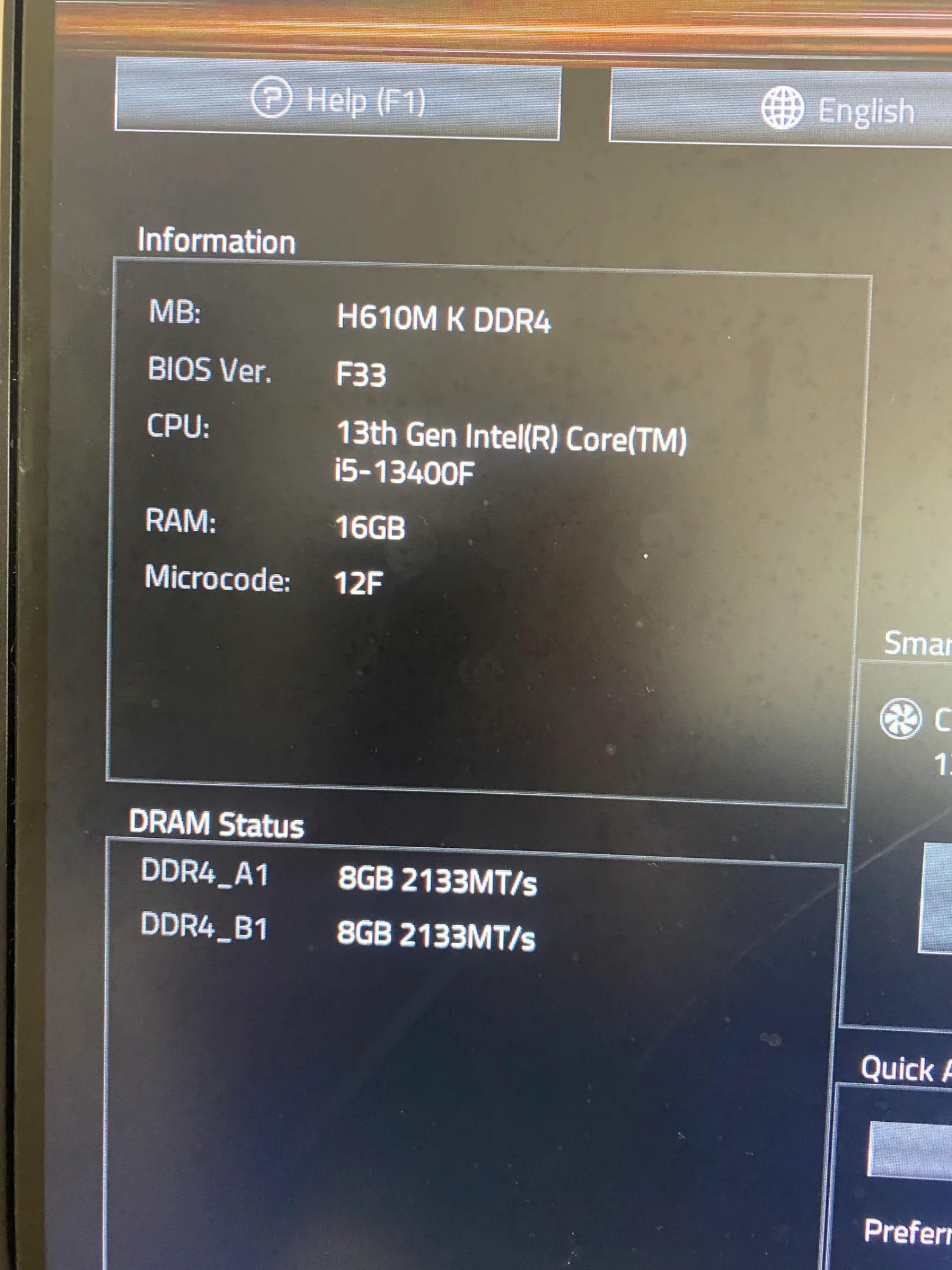

BIOS versiyonu en son F33 var, kontrol eder misin senin sürümün kaç? Secure Boot'u kapatıp deneyeceğiz; CSM enabled - Secure Boot kısmı disabled - key management kısmında clear Secure Boot keyse tıklayın, F10 yapıp çıkın. Önce BIOS sürümünü kontrol edelim, sonra securee bootu kapatalım, hata devam ederse; Windows kurulumunda hata var sistemi GPT/UEFİ ayarında kurmamışsın demektir, şimdilik şüphe çeken durum bu var. Help hocam @Ayhan Dönmez.

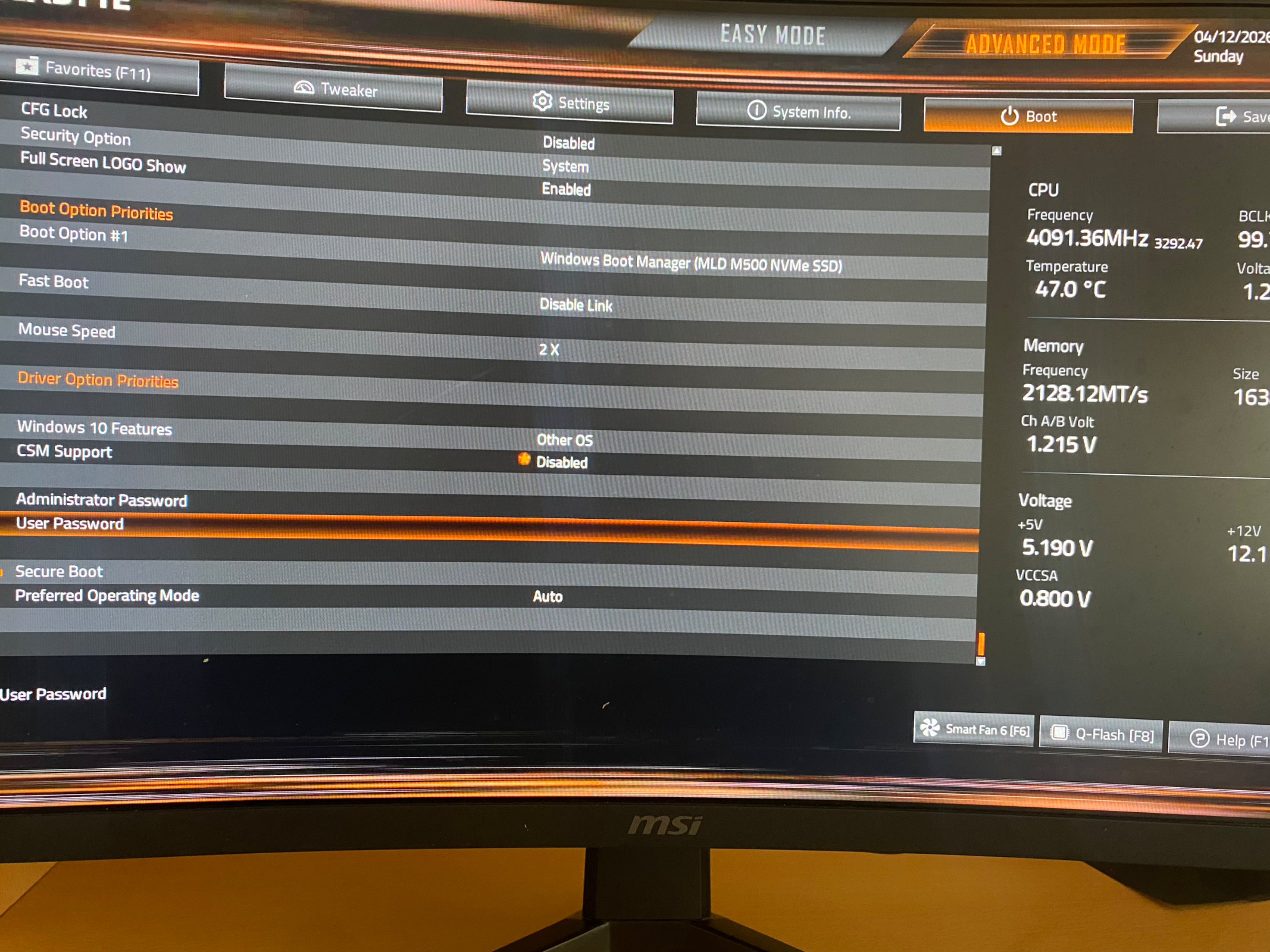

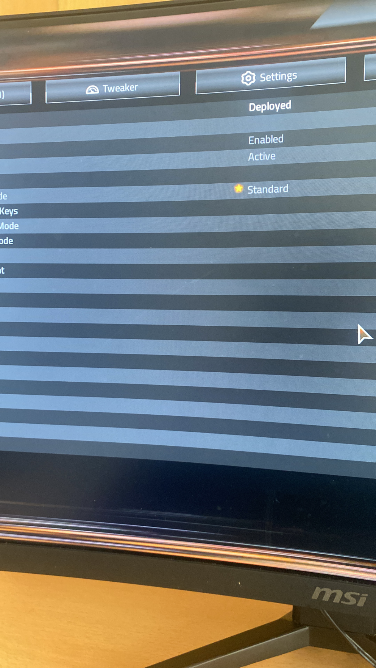

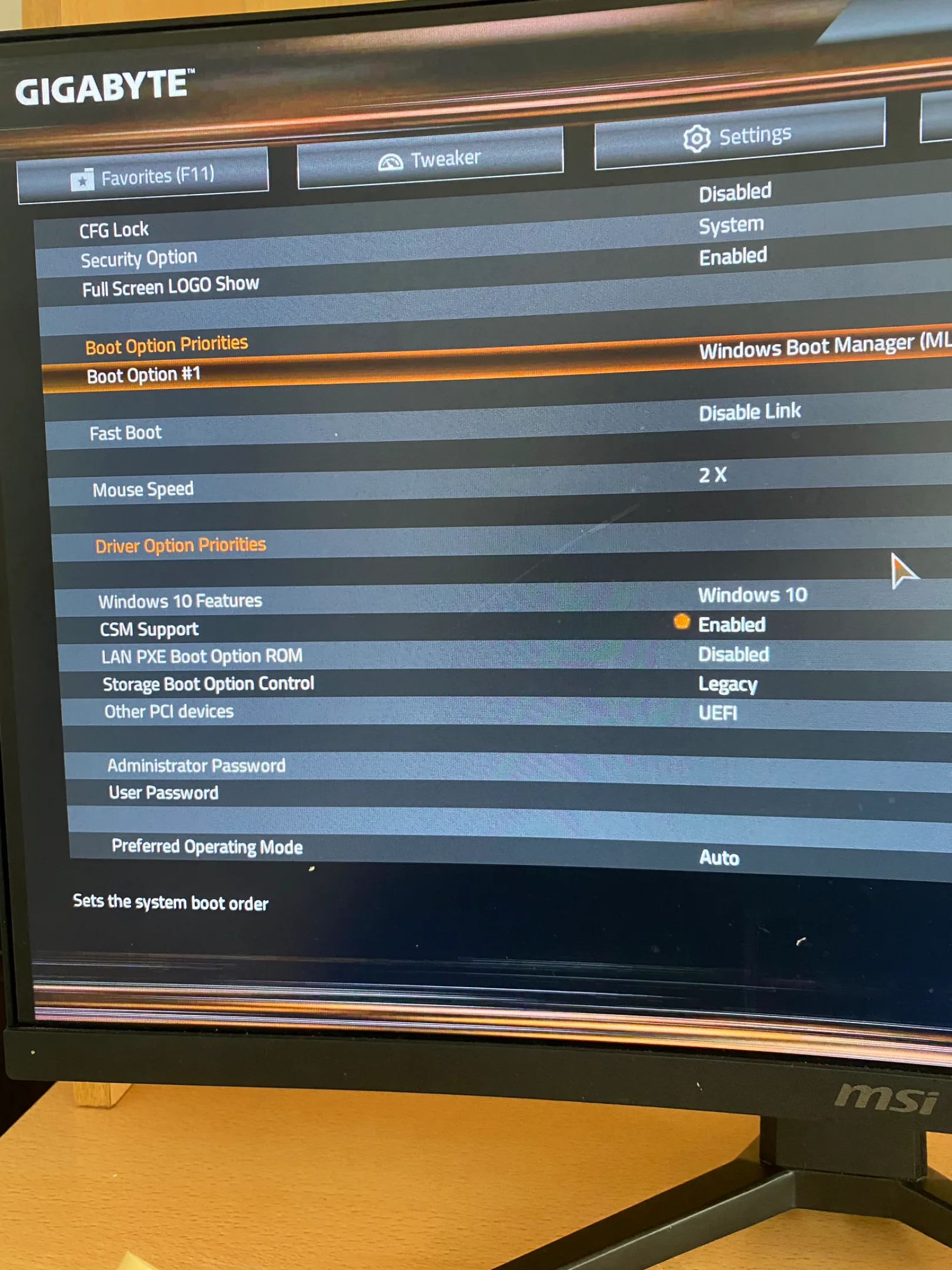

Dediğiniz gibi yaptığımda CSM enabled iken Secure Boot menusu kayboluyor direkt keys'e ulaşamıyorum, CSM enabled yapıp F10 yapınca son resimdeki gibi eski haline dönüyor.
Tamam doğru yapıyorsun, CSM'yi kapattığında Secure Boot otomatik olarak kapanır açık kalmaz. CMOS işlemi tamam diyelim. Hata devam ediyor mu?
Maalesef halen devam ediyor CMOS yapsam bile aynı hatayı alıyorum.
O zaman son kez Secure Boot'u açıp deneme yapacağız, yine hata verirse; Windows kurulumunu gözden geçireceğiz. BIOS'a giriş yaptın - CSM kısmı disabled - boot - Secure Boot kısmın enabled - mode type kısmı Windows UEFI mode olacak - key management kısmı varsa burayı install default Secure Boot keyse tıklayın sonra F10 ile ok deyip çıkın. Boot mode boot option kısmı mutlaka UEFI online olmalı.

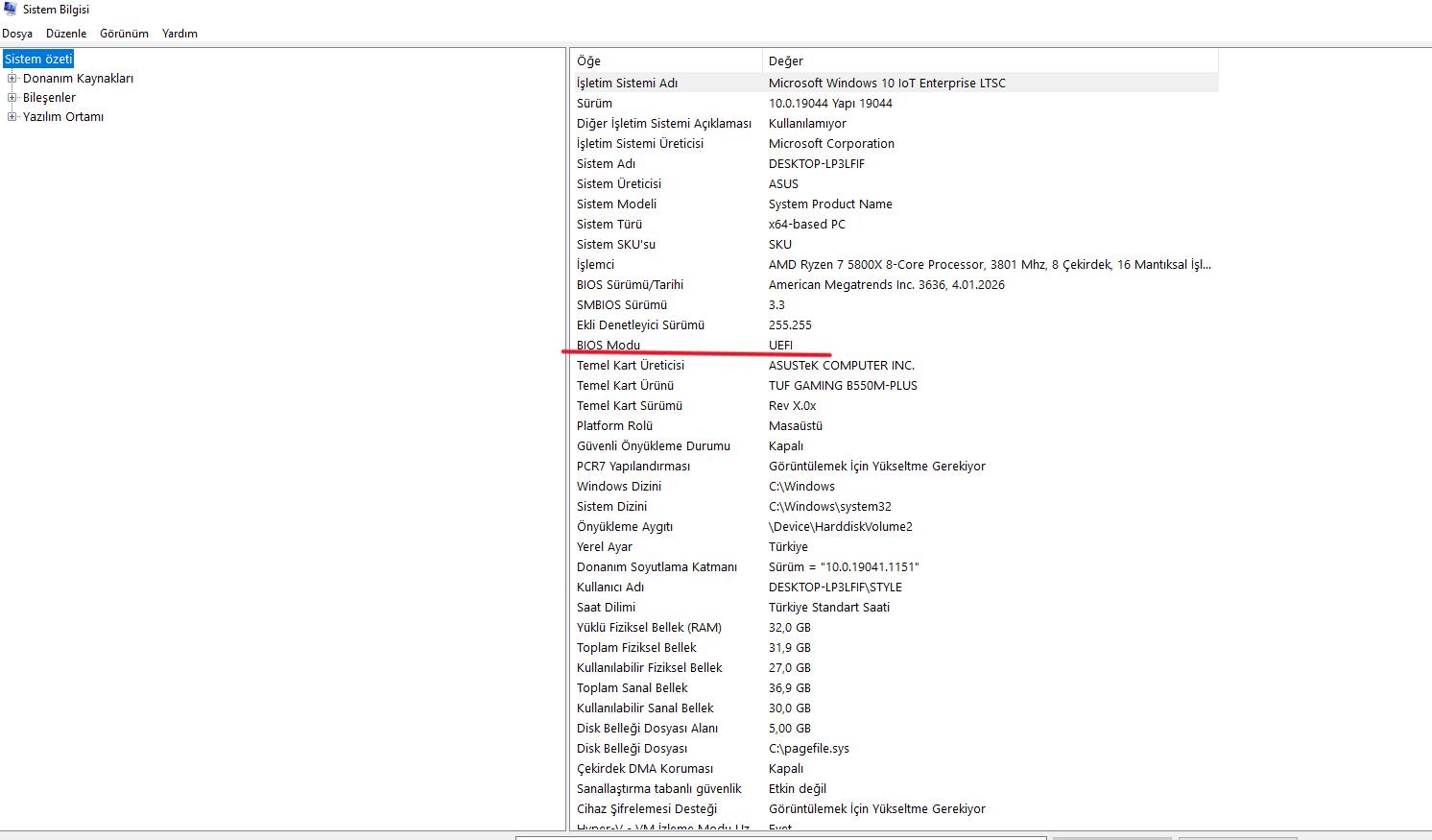

Klavyede bulununan Windows tuşu + r tuşuna basıp başlattaki çalıştır kısmını açın, ya da başlata çalıştır yazıp da açabilirsin, açılan küçük pencereye msinfo32 yazıp tamama basın, açılan büyük pencereden BIOS moduna bakalım görseldeki gibi UEFI olmalı.
