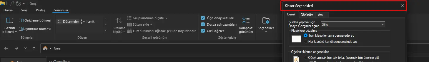

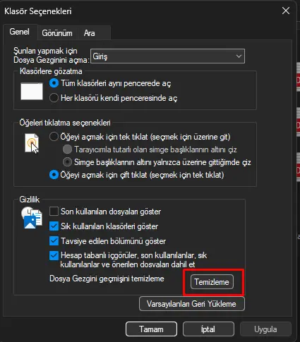

BIOS girip Boot'a bakabilir misin? Normal şartlarda Windows'u SSD'ye yükledin de HDD'yi taktığın için otomatik olarak HDD'ye boot atıyor olabilir.
Sorun bu değilse ihtimaller arasında olabilir: Dosya Gezginine girip Görünüm-Seçenekler-Açılan pencereden temizleme ikonuna yapabilirsin. Dosya geçmişinin tıkanıklığı da bilgisayarın geç açılmasına sebep olabilir.
Burayı kastediyorum.
