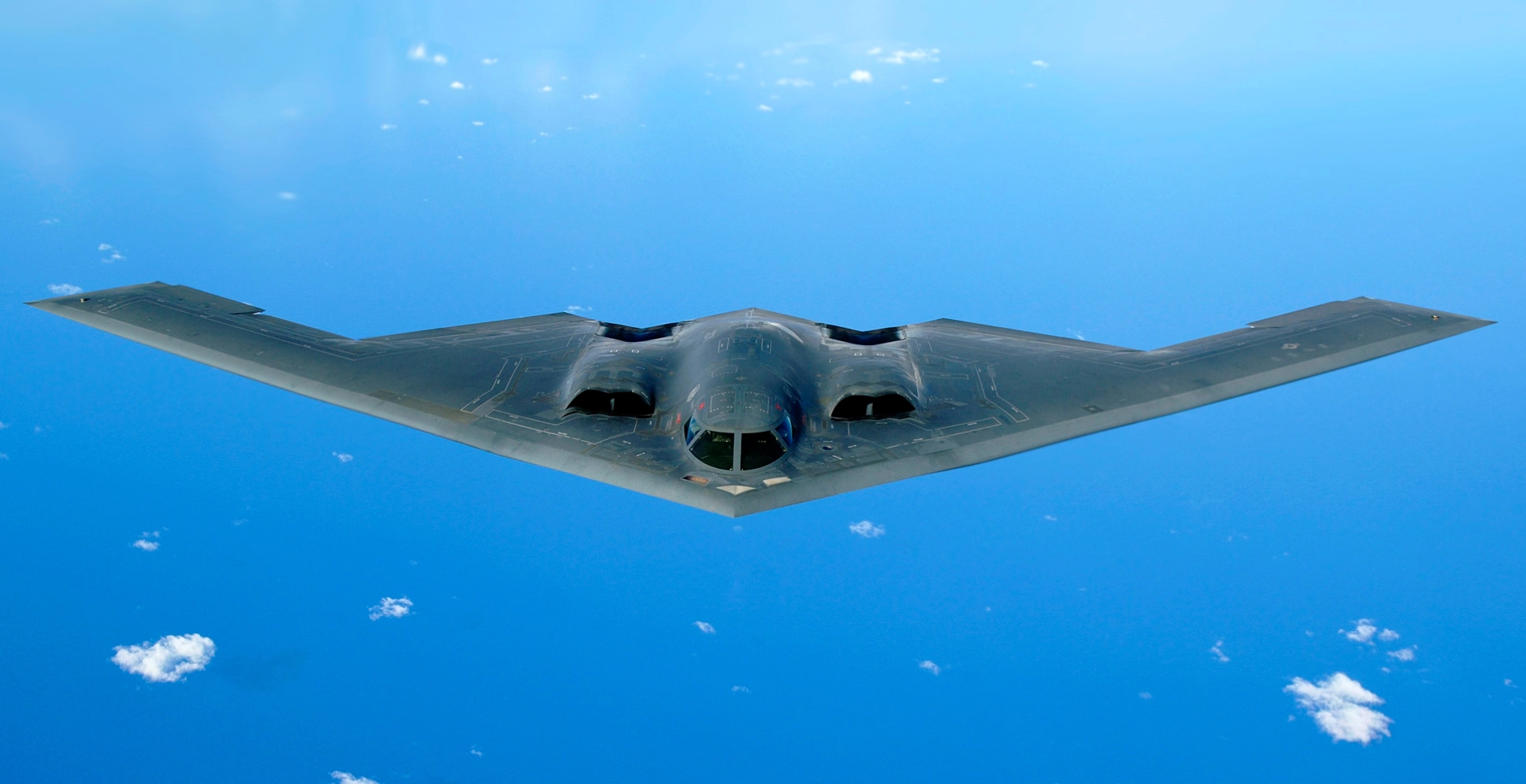

Hayalet uçakların vurulması imkansız mı? B2 vurulabilir mi? F-117 hayalet uçağı nasıl vuruldu? (Stealth)
Herkese merhaba, Sosyal halki. Yakin bir sure önce bildiğimiz uzere B-2 ve hayalet uçak teknolojileri gündeme geldi. İran'a saldırı sürecinde ya da benzeri stelth bombardıman görevinde kullanılan B-2'ler adeta "uzaylı teknolojisi" olarak nitelendirildi. Buna, Techolay'ın Kısa Devre programının 28. bölümünde de değinidi (@Recep Baltaş ).

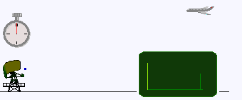

Hayalet yani "Stealth" mantığının nasıl çalıştığını anlamak icin aslında once radarlar nasıl calisir bunu öğrenmeliyiz. Buna dair bir konum var fakat cok detaylı oldugu icin ben basitçe anlatacağım.
Radarlar, uzak cisimleri tespit etmek için elektromanyetik dalgalar kullanan sistemlerdir. Temel mantık şudur: Radar bir sinyal gönderir bu sinyal bir cisme çarparsa geri yansır ve radar bu yansımayı algılayarak cismin uzaklığını, yönünü ve hatta hızını hesaplar. Yani "gönder-çarp-geri al-yorumla" şeklinde çalışan bir sistemdir. Radarlar bu sinyalleri farklı frekans bantlarında gönderir. Her bant farklı amaçlar için kullanılır. Örneğin X bandı (8–12 GHz) hassas hedef tespiti için uygundur ve savaş uçakları ya da hava savunma sistemlerinde sıkça kullanılır. L bandı (1–2 GHz) daha uzun menzillidir, erken uyarı radarlarında tercih edilir. VHF bandı (30–300 MHz) ise düşük frekanslıdır ve Stealth uçaklar gibi radar izi düşük hedefleri görece daha kolay algılayabilir cunku bu tür hedefler yüksek frekanslı dalgalarda daha az iz bırakır. Kısacası radarın hangi frekansla çalıştığı, neyi ne kadar iyi göreceğini belirler. Düşük frekans geniş alanı tarar ama detay vermez, yüksek frekans detaylı görür ama daha kısa menzillidir. Bu yüzden modern radar sistemleri çoğu zaman birden fazla bantta çalışarak daha dengeli ve etkili tespit sağlar. Sonuç olarak geri gelen sinyal radar ekranında görüntülenir.

Stealth yani hayalet uçaklar, radarlar tarafından görülmemek ya da geç fark edilmek üzere tasarlanmış özel uçaklardır. Temel amaç, radara gönderilen sinyallerin uçağa çarpıp geri dönmesini engellemek ya da mümkün olduğunca zayıflatmaktır (yukarıda da anlattigim uzere). Bunu sağlamak için birkaç temel yöntem kullanılır. Birincisi şekil: Stealth uçakların yüzeyleri özel açılarla tasarlanır, böylece radar dalgaları uçağa çarptığında radara geri dönmek yerine farklı yönlere dağılır. İkincisi malzeme: Gövde özel radar soğurucu (RAM) maddelerle kaplanır, bu da sinyallerin bir kısmını emerek geri yansımasını azaltır (örnegin Kaan icin biz de RAM boyasi yapiyoruz). Üçüncüsü ise motor ve ısı izi gizleme: Egzozlar gövde içine gömülür, sıcaklık dağıtılır, böylece kızılötesi iz (IR) de azaltılır (Kaan nasil hayalet olur konumda da bunu anlattim). Sonuçta radar sinyali ya çok zayıf döner ya da hiç dönmez ve uçak tespit edilemez hale gelir. Ancak bu görünmezlik mutlak değildir. Özellikle uzun dalga boylu radarlar (bahsettigim VHF gibi) stealth uçakları daha kolay görebilir. Yani radar ne kadar düşük frekansla çalışırsa stealth yüzeyin avantajı o kadar azalır. Bu yüzden radarlar ile stealth teknolojisi arasında bir tür kedi-fare oyunu sürmektedir
Ama unutmayın ki uçağın bomba gövdesi açıldığında ya da gövde disinda silah taşıdığında stealth yeteneği kaybolur.

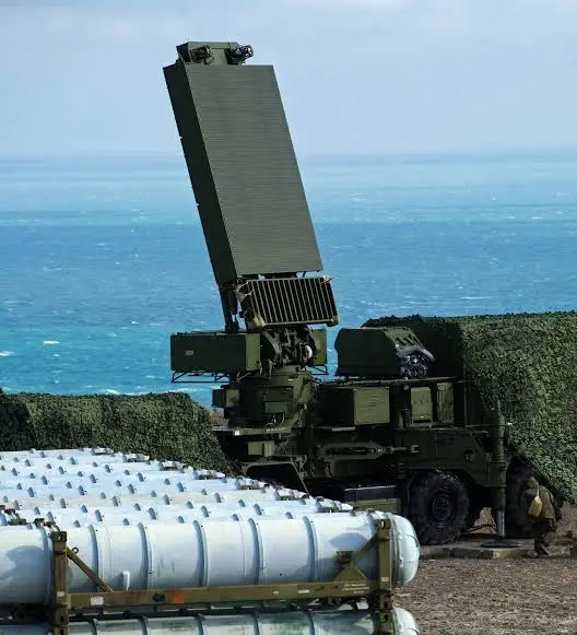

Uzun lafın kısası, gorunmez uçak üreten ABD'ye karsi Rusya ve son donemde de Çin, karşı radar ve silah sistemleri geliştirdiler. Örneğin gelişmiş VHF, UHD radarlar, daha cok deneysel olup da gelişmeye devam eden Kuantum Radarları vb. Yani, artık özel durumlarda bu uçakları durdurmak icin yeterli sistemler var. Bu sistemlerden birisi olan S-400 bizim ülkemizde de kullanilmakta lakin doğru radarin kullanimi önemli zira bu hava savunma sistemi stealth uçaklara angaje olabilen silahlara sahipken bunu o uçakları görebilecek radarlarla kombine şekilde yapabiliyor.
Ruslar özellikle modernize edilmiş S-500 sisteminin bu uçakları tespit ve imhada kullanılacağını söylüyor.

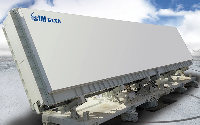

Stealth uçaklar radar dalgalarını saptırmak, emmek ve geri yansıtmamak üzerine tasarlanır demistik ancak bu görünmezlik, özellikle yüksek frekanslı radarlar (X ve Ku bandı gibi) içindir de demistik, unutmayın. Rusya ve bazı ülkeler bu uçaklara karşı anti-stealth radar sistemleri geliştirerek özellikle düşük frekanslı (VHF ve UHF bandı) radarlar kullanmaya başlamıştır. Bu radarlar daha uzun dalga boyuna sahiptir ve bu dalgalar stealth gövde yüzeyinde "kaybolmak" yerine daha belirgin yankılar oluşturabilir. Kısacası, düşük frekanslı radarlar stealth uçakların yüzeyine çarpınca rezonans etkisi oluşabilir, bu da uçağın tespit edilmesini kolaylaştırır.
(İsterseniz bu kismi geçin, biraz daha teknik.)

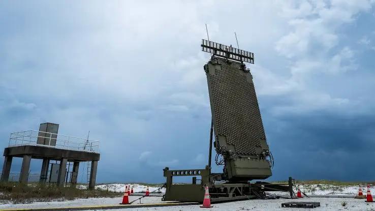

Bu sistemlerin başlıcaları arasında 1L119 Nebo-SV, Nebo-M, P-18-2 Terek, Rezonans-NE ve Çin menşeili JY-27A gibi radarlar bulunur. Bunların bazıları sadece tespit ve takip yapar, bazıları ise çok bantlı çalışarak (örneğin VHF + L + X) hedefin izini farklı frekanslarla karşılaştırarak yerini kesinleştirir. Fakat düşük frekanslı radarların da zayıf yönleri vardır: çözünürlükleri düşüktür ve hedefin net konumu değil, yaklaşık bölgesi bulunur. İşte burada devreye çoklu radar entegrasyonu ve füze sistemleri girer.
Bu radarlar stealth uçağın varlığını algıladıktan sonra, hedefin rotasını tahmin ederek daha yüksek frekanslı, dar açılı radarları o bölgeye yönlendirir. Böylece stealth uçağın tam konumu kilitlenmeye çalışılır. Ardından entegre hava savunma sistemleri (örneğin S-400, S-500 gibi) devreye girer ve uçağa radar güdümlü füzeler gönderilir. Bu füzeler çoğunlukla aktif radar başlıklı ya da veri bağlantılıdır. Yani radarın tespit ettiği hedefin tahmini konumuna yönelip uçuş sırasında sürekli güncellenen bilgilerle hedefe yaklaşırlar. Yakın temas sağlandığında iç radarlarıyla kilitlenirler veya termal başlıkla (IR) son aşamada yönlendirilirler.

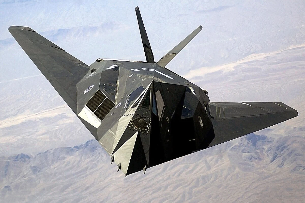

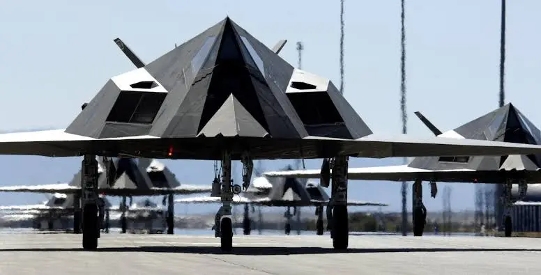

F-117 Nighthawk

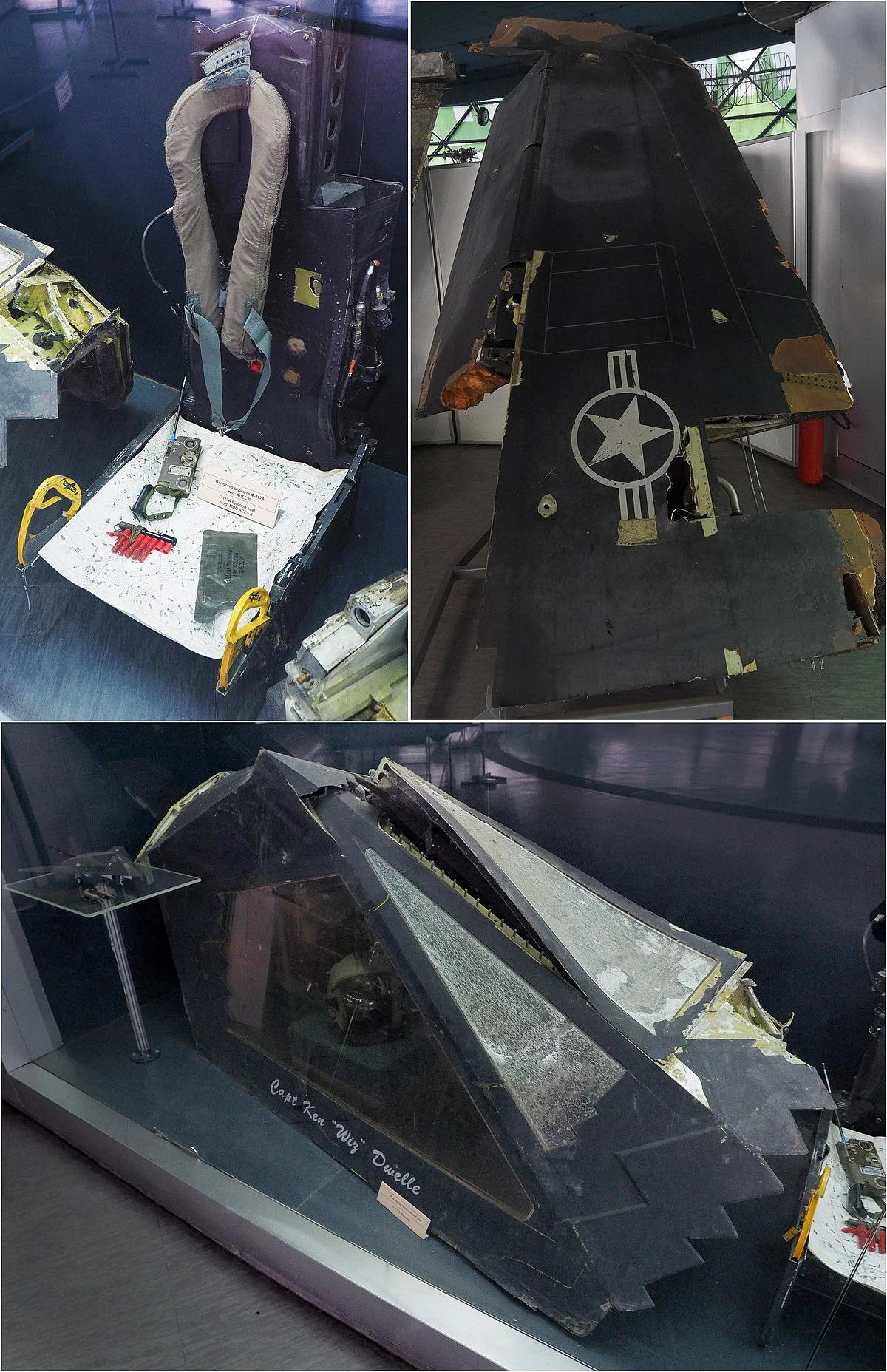

1999’da NATO, Kosova’daki etnik temizliği durdurmak amacıyla Sırbistan'a yönelik hava harekatı başlatmıştı. F-117’ler bu süreçte, Sırp radar ve hava savunma sistemlerini delmek için sıkça kullanılıyordu. Düşürülen uçak, o gece daha önceki görevlerinde de kullanılan tahmin edilebilir bir rotadan uçuyordu.

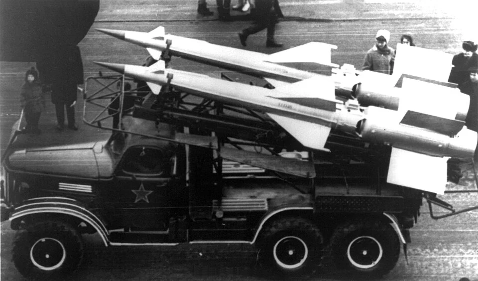

Sırbistan hava savunmasını yöneten Albay Zoltán Dani komutasındaki 3. Tabur, Sovyet yapımı SA-3 Goa (S-125 Neva) hava savunma sistemini kullanıyordu. Bu sistem, 1960’lardan kalma olmasına rağmen iyi eğitimli personel ve yaratıcı taktiklerle modernize edilmişti.
Sırplar F-117’nin düşük görünürlüğünün sadece yüksek frekanslı radarlar (X bandı) için etkili olduğunu biliyordu. Bu yüzden daha uzun dalga boylu radarlar (VHF bandı) ile denemeler yaptılar. F-117’nin bu frekanslara karşı daha az dirençli olduğu tespit edildi. Ayrıca uçağın görev saatleri ve güzergahları zamanla analiz edilerek alışkanlıkları belirlendi.
Sırp hava savunması çok kısa sürelerle radar açıyor, ateşledikten sonra hemen pozisyon değiştiriyordu. Böylece NATO’nun SEAD (Suppression of Enemy Air Defenses yani düşman hava savunmalarının bastırılması) görevleri tarafından tespit edilmeleri zorlaşıyordu.
27 Mart gecesi, radar sadece birkaç saniyeliğine açıldı. Yerden yaklaşık 13 kilometre yükseklikte seyreden F-117 tespit edildi ve iki adet SA-3 fırlatıldı. F-117 bu füzelerden kaçınamadı ve biri uçağa isabet etti.
