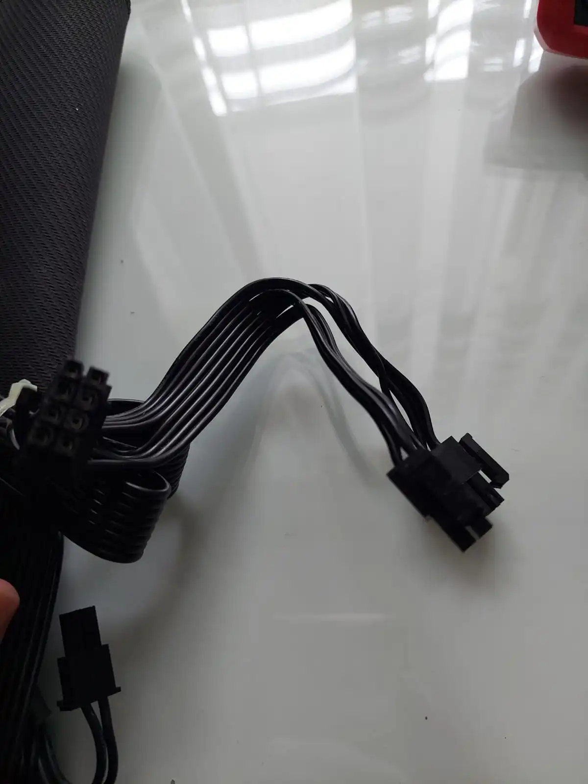

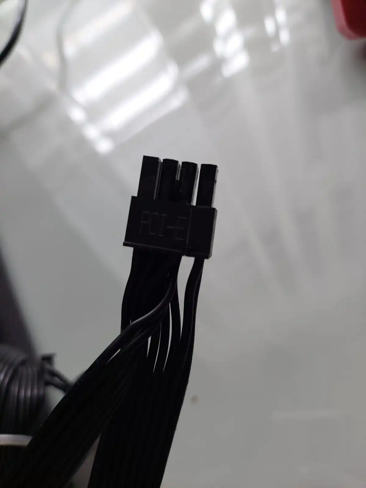

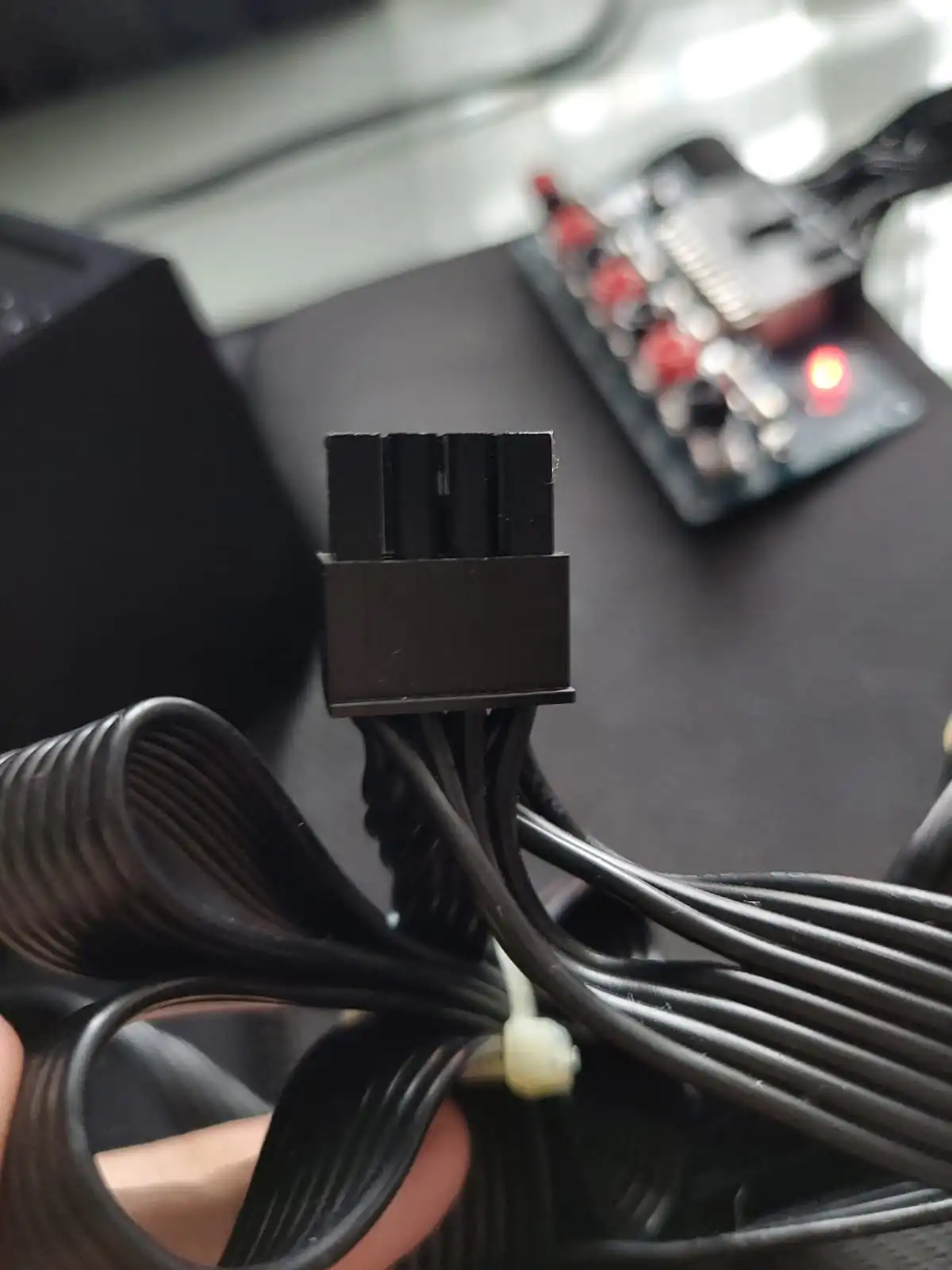

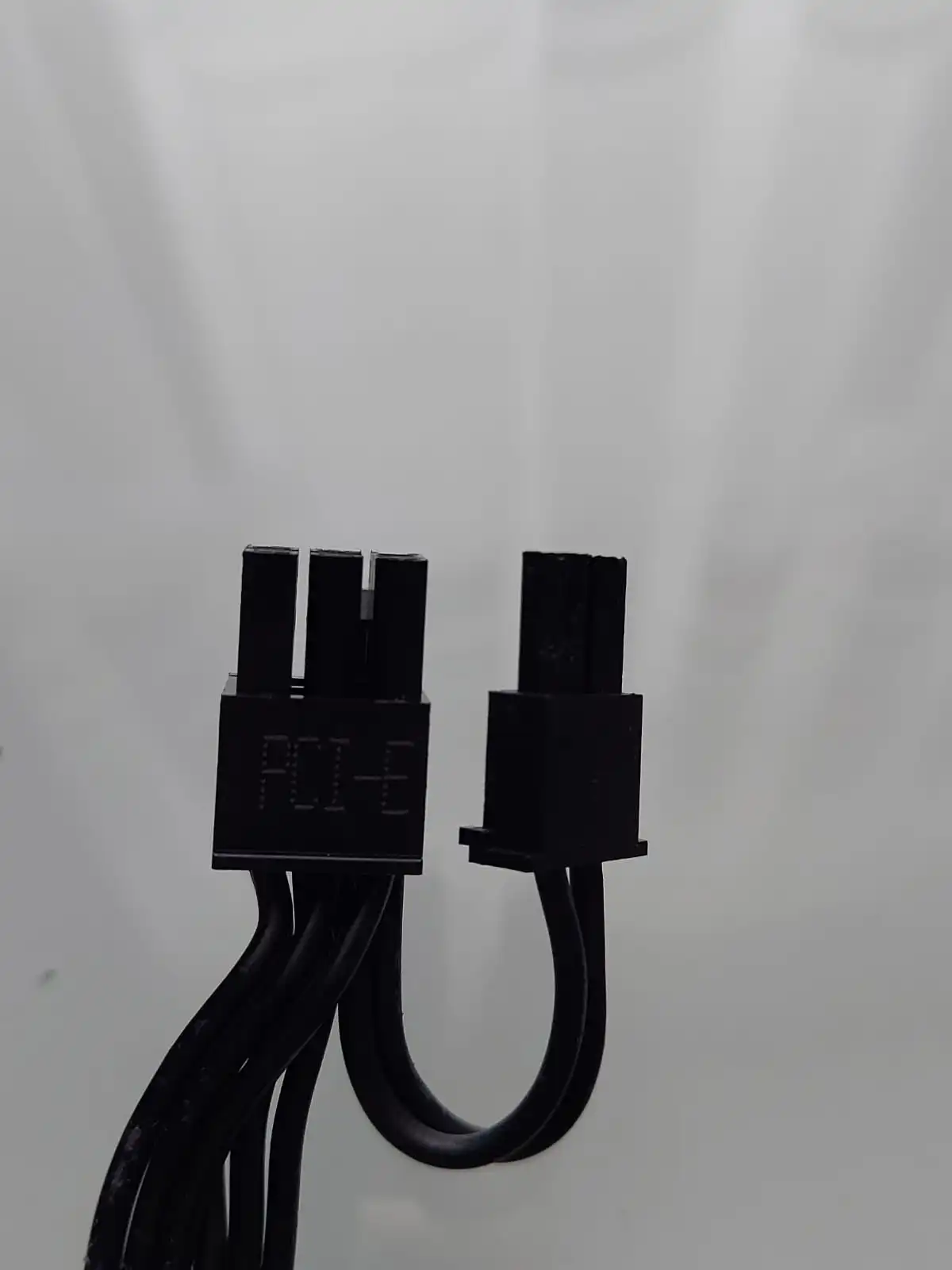

Bu ve birkaç forumda daha önerilmesi üzerine bu güç kaynağını tercih ettim. Genel olarak güvenilir bir marka ve +12'den 62.5 amper verebilmesi yüzünden tercih etmemi söylediler. Sistemim APU olduğu için PCI-e ekran kartı güç kablolarıyla işim yoktu.
Bugün kasanın arkasını incelemeye karar verdim ve bakıyorken bir şey fark ettim. Kutusunda 2 adet PCI-e 6+2 ve CPU 8 pin + 4+4 pin olduğu yazıyordu. Kabloları kontrol ettiğimde bu kablolar ayrı değil de birbirlerine ek yapıldığını gördüm. 6+2 PCI-e kablosu (teknik olarak 8 pin) toplamda 150W güç verebilmekte, 24 pinden gelen gücü de hesaba katarsak 225W verebiliyor teknik olarak. Ben bu sisteme 300W veya üzerinde güç çeken bir ekran kartı taksam sistem yükteyken sorun çıkarmaz mı bu durum?
