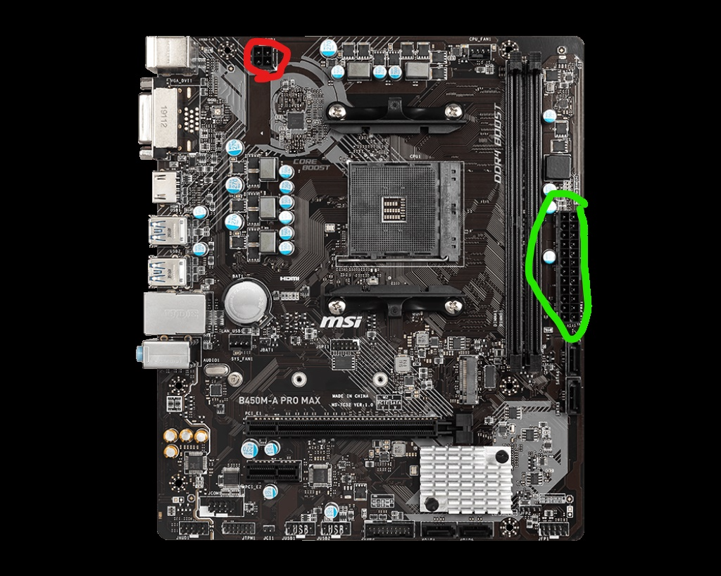

Elimdeki anakart "B450M-A PRO MAX" modeli. Yarın elime geçecek olan PSU ise High Power Element model bir PSU. Spesifik olarak bu ikisini monte etme rehberi var mıdır? Yoksa da en işime yarayacak rehber nedir?

Teşekkürler hocam. Anakart modelleri değiştikçe port yerleri farklı olur falan diye düşündüm o yüzden konu açtım.

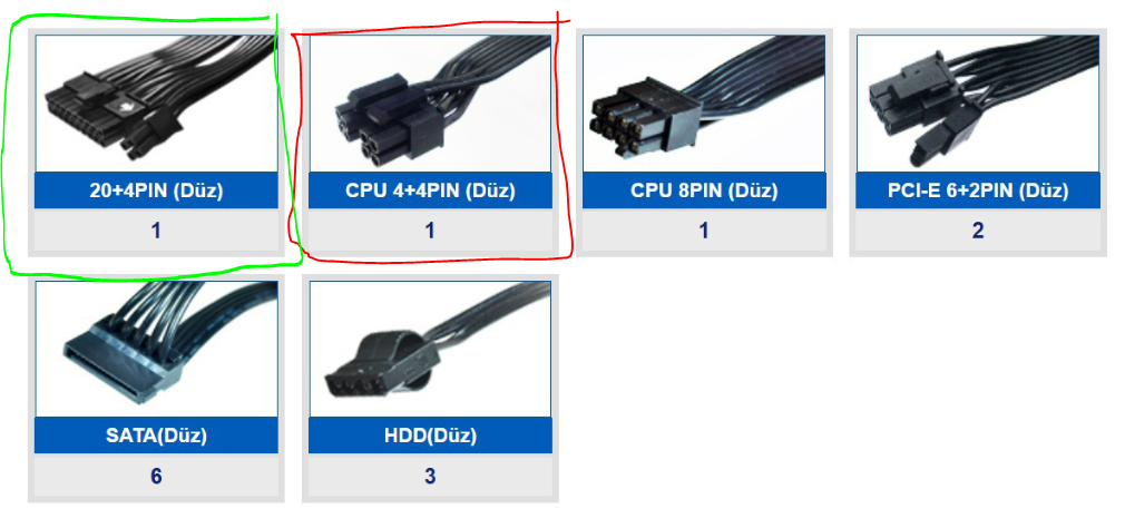

Hocam yazarsam uzun olur oyüzden kısacık anlatayım.Hocam böyle 24 pinli uzun bir kablo olcaktır illaki.O 24 pinli kabloyu anakartın kenarında tam uyuşan bir port olacaktır oraya takacaksınız.Fakat videosunu izlemeniz daha sağlıklı olur üstte atmışlar zaten.
Yani zor değil ki.
İşaretlediğim kısımları bunları takacaksınız sadece.

Ekstra olarak, ekran kartı besleme istiyor ise PCI-E yazanı tak, kablonun üstünde yazar. HDD/SSD ise SATA yazan kabloyu tak yeter. Diğerleri kasa kabloları, nereye ne takılacağını anakartın üzerinde yazıyor. Aynı şekilde kasa kabloları da.
