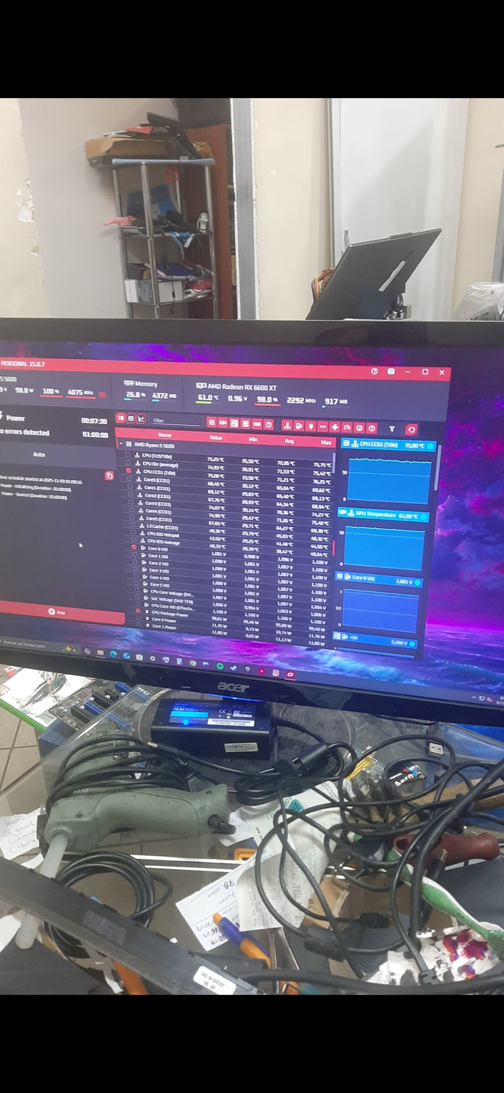

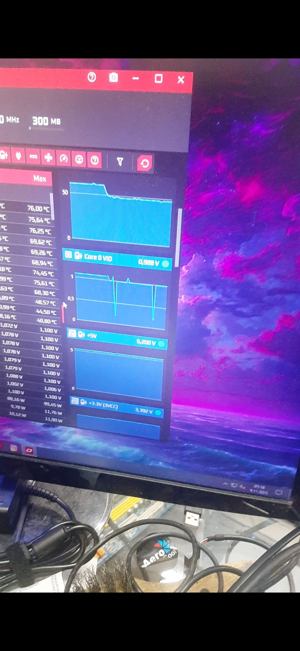

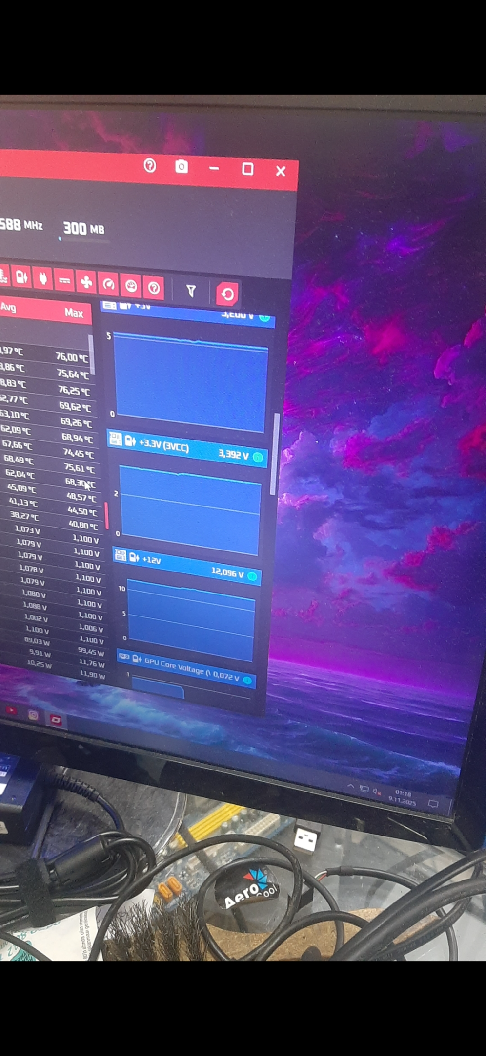

Hocam OCCT Power testi yaptım sisteme. 9 dakika kadar kapanma olmadı bende şaşırdım. Power değerleri şu şekilde çıktı;

Değerler;

Değerler;
@michaelscofield
Değerler normal aslında. İşlemci 100W çekiyor yalnız. O normal değilde turbo açık diye heralde.
