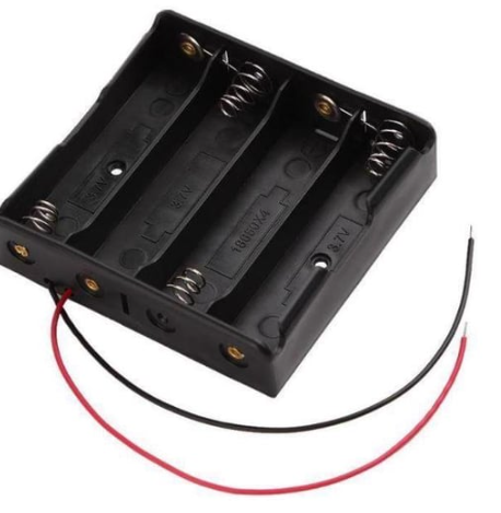

Hocam bağlantıyı nasıl yapacağımı anlamadım. Şimdi benim elimde aşağıdaki gibi bir pil yatağı var, bunun kabloları uygun olur mu jumper olması zorunlu mu? Bu kabloyu sadece L298N'e bağlarken kullanmayacak mıyım?

Elimde küçük bir DC motor var. Motoru L298N motor sürücünün OUT1 ve OUT2 çıkışlarına bağladım. 4'lü pil yuvasından gelen siyah kabloyu GND'ye, kırmızı kabloyu ise 12V yerine bağladım. Bluetooth modülünü de Arduino'ya uygun bir şekilde bağladım. Arduino'nun dijital pinlerini motor sürücünün ENA, IN1 ve IN2 kısmına bağladım. Serial Bluetooth Terminal uygulamasından komut gönderdiğimde motor çalışıyor fakat çok yavaş dönüyor ve bir süre sonra duruyor. Neden olabilir? Piller yeni.

@erdym@Doge L298N biraz ısınıyor normal mi? Ayrıca motoru biraz hızlı döndürmeye çalıştım ve telefonla kontrol ettim fakat bir süre sonra güç yine kesildi yavaş dönmeye başladı. 6'lı pil yatağı kullansam biraz daha hızlı döner mi?

@erdym@Doge L298n biraz ısınıyor normal mi? Ayrıca motoru biraz hızlı döndürmeye çalıştım ve telefonla kontrol ettim fakat bir süre sonra güç yine kesildi yavaş dönmeye başladı. 6'lı pil yatağı kullansam biraz daha hızlı döner mi?
Isınması normal soğutma bloğundan geliyordur o his. Motorlara kaç v gidiyor ona bakman lazım ayrıca L298N'nin 2A akımı yetmiyor da olabilir özellikle boşta hızı artıyorsa sorun tork kaynaklıdır.
