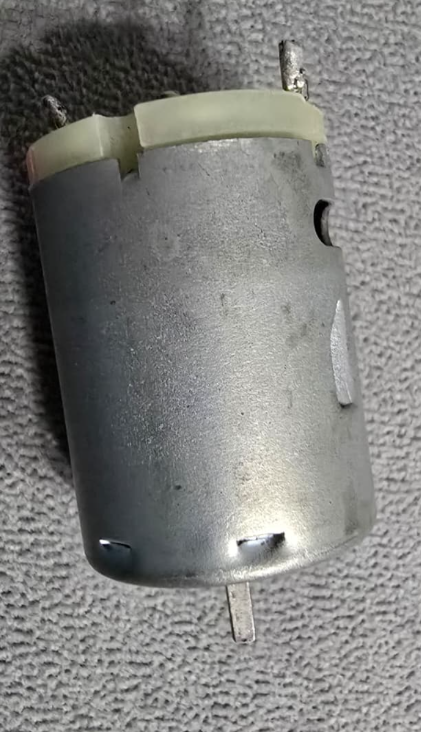

Pil konusunda karar verdim. Nitecore D4 ve 2 tane 18650 pil alacağım. Ama hala motor konusunda kararsızım. Elimde sarı motor var, çok yavaş dönüyor muhtemelen onu araba yaparken kullanabilirim. Ve küçük şarjlı matkaptan söktüğüm aşağıdaki motor var. Gemini bunu takarsam L298N'in yanabileceğini söyledi. Ne yapabilirim? Veya yeni motor öneriniz var mı?İhtiyacınıza göre alabilirsiniz. Paralel bağlayıp kapasiteyi arttırmak da, seri bağlayıp voltajı arttırmak da projeye göre değişen seçenekler. Bende 6 adet olduğundan 3 seri 2 paralel (tersi de mümkün) şeklinde aynı anda kullanabiliyorum. Pilleri paralel bağlamak voltajı sabit tutarken, pillerin kapasitesini (mAh) toplar bildiğiniz gibi. Seri bağlamak ise tam tersi.
18650 pillerin şarjı doluyken 4.2V oluyor. İki adet alırsanız, seri bağlantıda 8V civarı elde edeceğiniz için bahsettiğiniz projeyi rahatlıkla yapabilirsiniz diye düşünüyorum. Kullanacağınız motorun yükü fazla olmayacağı için, kalitesiz bir pil almadığınız sürece pillerin deşarj akımı göz ardı edilebilir belki.
Genel bir not düşeyim; birden fazla pil alacaksanız, bağlantının dengeli olması için çift sayı olacak şekilde alın. Yani 3, 5, ve 7 adet gibi tek sayılı almayın. Devrede 2 seri 1 paralel yapmamalısınız örneğin.

Dediğim motoru bağladım 2-3 saniye döndü sonrasında ''dıııt'' sesi çıkardı ve durdu. Pili değiştirip tekrardan deneyeceğim, umarım düzelir.
