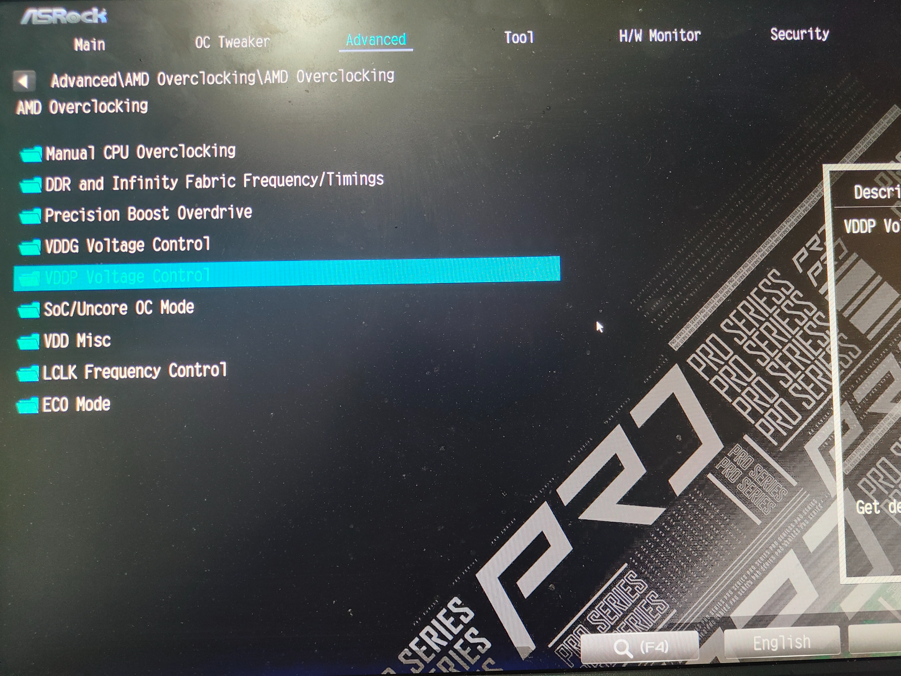

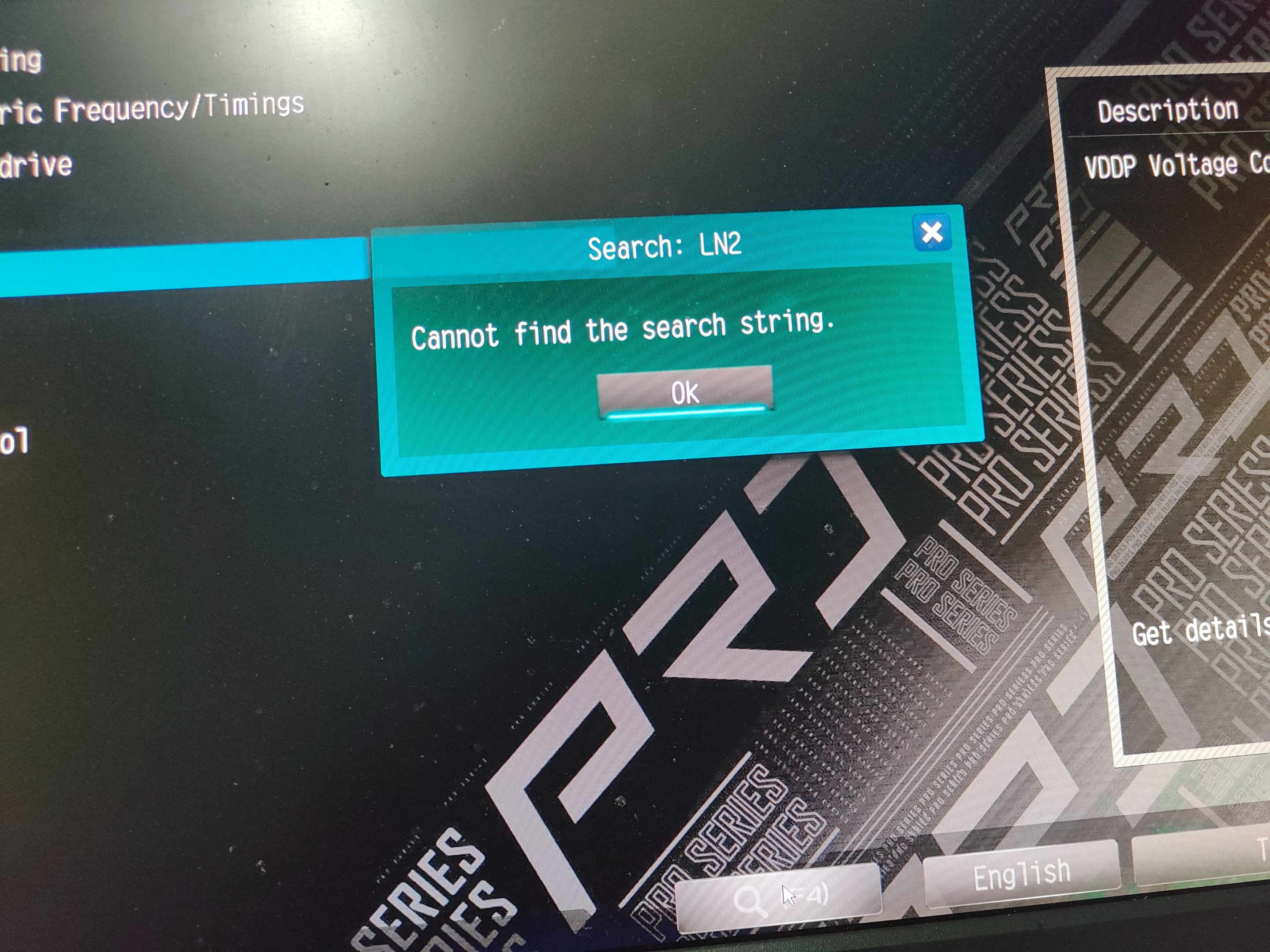

@behramabi High Voltage mevzusu ne oldu, LN2 denedin mi, sana SS'ini atmıştım AMD Overclocking kısmında.
LN2 muhabbetini yazacaktım, unutmuşum kesinlikle öyle bir ayar yok BIOS'u tarumar ettim Search stringden bile baktım bulamıyor öyle bir ayar AMD overclocking zaten ilk baktığım yerdi, sırf bu high voltage Mode olmamasından dolayı LN2, high voltage Mode her ne ise ASRock getirmemeye yemin etmiş vardır bir sebebi belki de. İlk BIOS sürümünü yükledim ASRock X670 Pro RS BIOS'unda orada high voltage Mode yazıyor direk OC tweaker kısmında ama ilk sürüm BIOS'u kullanacak kadar da bilgisayarın canına susamadim, sırf şu ayar yok diye overclock mevzusundan soğudum, default EXPO açıp kullanıyorum

@Ayhan Dönmez scewin duymuşsundur, ona kafayı taktım 2 gündür hidden settings açılıyormuş ama çok karmaşık işler abi BIOS'un hidden Settings'i mi olur ya koyun tüm ayarlari işte akkoyun karakoyun ortaya çıksın, istediğimiz gibi ayarlayalım normal bir daily userim ben bu ayarlarla uğraşmak zorunda mıyım? Hidden settings'miş e açılıyorsa bu ayarlara ulaşabiliyosak nasıl hidden settings oluyormuş bu çok gizliymiş gerçekten
Mem Vdd Max 1.42 limitliyken ben nasıl 6600 açayım, herhalde elime alırım RAM'leri garantisi de geçmiştir, kalıveririm RAM'siz vallaha, limit olayını fixlemeden yolun sonu iç açıcı değil bende.
