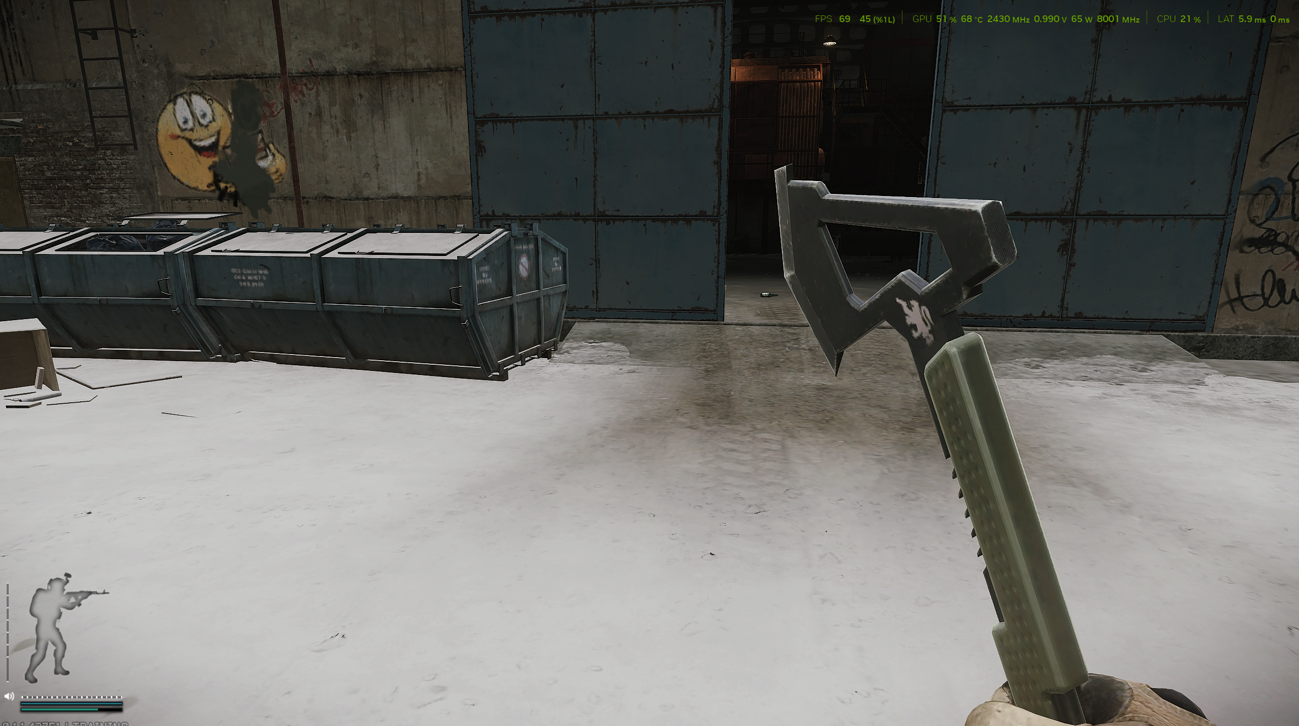

Dün laptopuma format attım, EFT'de 150-160 FPS alabilirken şu an 60-70 FPS alıyorum. Her şeyi denedim neyi eksik yaptım? Escape from Tarkov açıkken GPU kullanımı %50-70 arası geziyor CPU kullanımı ise %20-30 arası. Desteklerinizi bekliyorum

Hepsi tam, çok dikkatli bir şekilde yaptım. Hatta kurulumda CS2 de aldığım 150-200 olan fps 300 lere çıktı daha yüksek ayarlarda ama ESCAPE from tarkov'da 50-60 lara düştü. Şaka gibi yani CS2 %95 GPU kullanırken EFT %50 LERE zor çıkıyor .

Hepsi anlattığın gibi yaptım ancak sonuç yine aynı maalesef. Dün neyi yapmıştım da bugün neyi yapmıyorum onu bilmiyorum :(
Hayatımda bir kere Recep Baltaş yardımcı olabilir mi ?
CS2'de düzelip tarkovda düzelmediyse sıcaklık kaynaklı olduğunu düşünüyorum. Gaming Hub üzerinden performans moduna alıp sıcaklıkları ve kullanımları takip eder misiniz?
