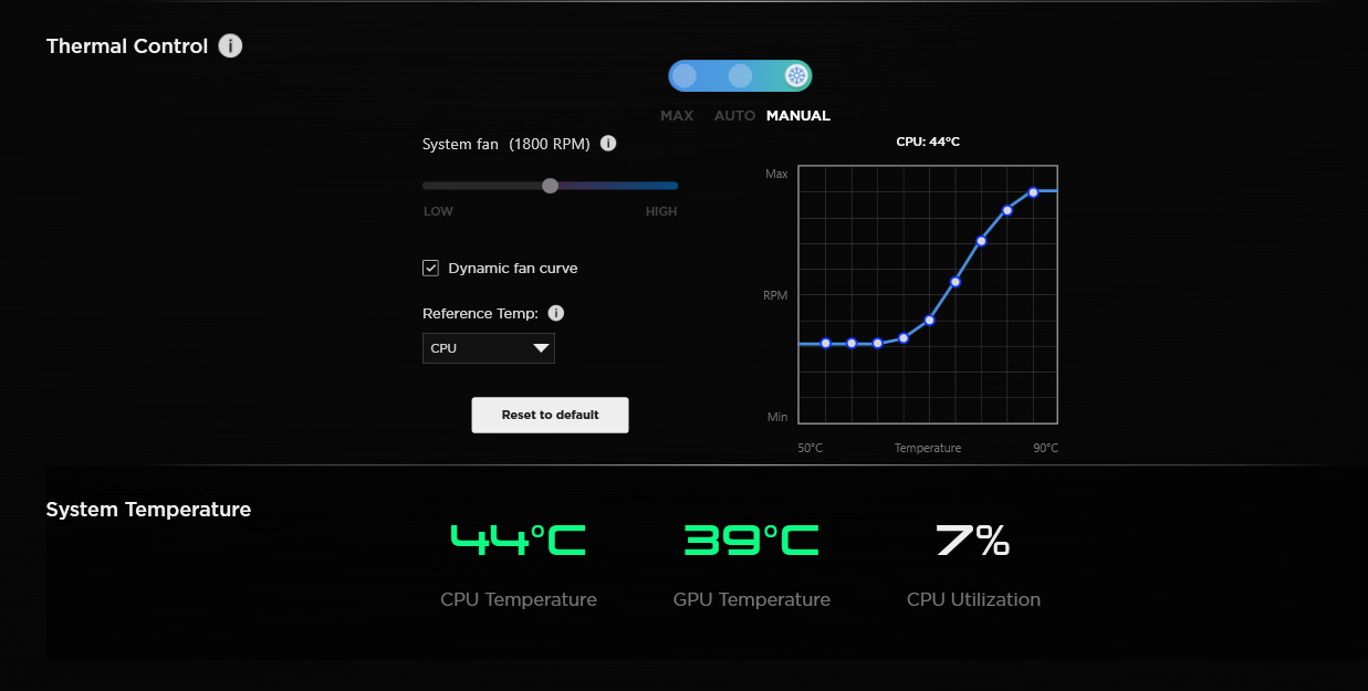

Hocam özellikle denedim. Oyun oynarken 86 derecedeyken oyunu kapattım hızla 50 dereceye indi baktım, fan devam ediyor. Omen üzerinden Performance Control sekmesinden fan ayarladım Low'a çektim falan ama nafile, manuel müdahale etsem bile fanlar düşmüyor. Balance Auto'da kullanıyorum genelde ama bu forumda manuel ayar gördüm ona geçtim. Ama yine etki etmedi, oyundan sonraki fan çalışma süresini kısaltamadım.

Manuel olarak yaptığım ayar bu ama bütün Auto, eko vs. her şeyi denedim.

Bug hocam, o maalesef. Cihazı fişten çıkartıp geri takarsanız yavaşlayacaktır fanlar.
