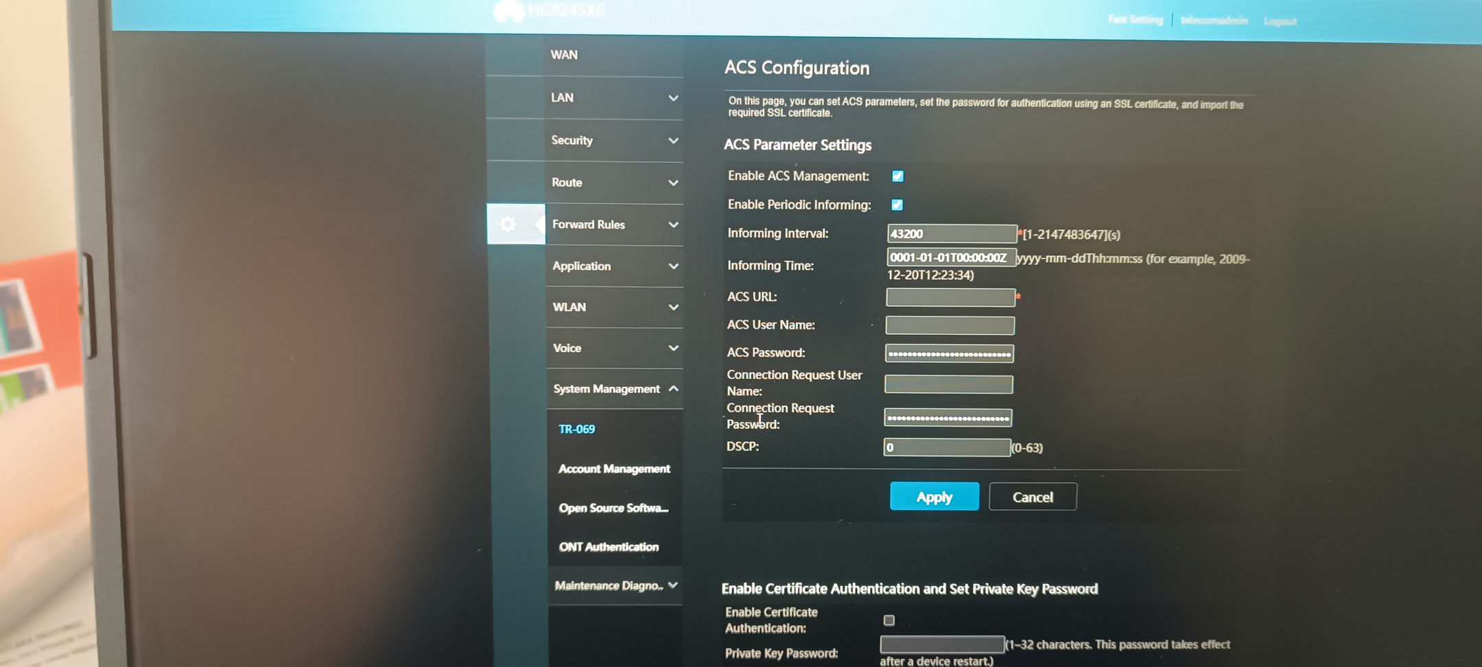

@Recep Baltaş hocam merhaba son durum nedir? Ben cihazı daha önce başka bir forum sitesinden bulduğum Firmware ile kırmıştım. Amacım cihazda root Shell elde etmek. Telnet'i bir şekilde açabildiniz mi? Bu root kullanıcıyla giriş yapabildiniz mi? Ben telecomadmin kullanıcısı ile giriyorum. Çoğu şey açık. Ama dediğim gibi amacım root Shell elde etmek.
    68,9 KB · Görüntüleme: 81
Turuncu foruma tekrar baktım arayüzde bizimkiyle aynı yazılım sürümü yazmasına rağmen programda V500r19.. İle devam eden yazılımı yazabilmişler bizde ise v5r21.. Yazıyor demek oluyor ki arayüzdeki sürüm numarası gerçek değil.
