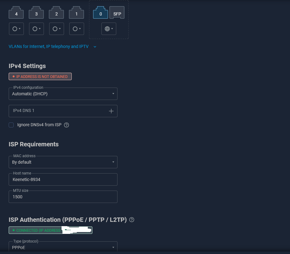

Merhaba,
Bende Keenetic Ultra ile Huawei sahada Huawei SFP kullandım gereken ayarlamaları yaptım o5'i de gördüm, PPPoE bilgilerini girdim connect oldu fakat IP alamadı internete çıkamıyorum fotoğrafları paylaşıyorum :).
@Majdev desteğini rica ederim. :)

SFP'de veya routerda vlan ID yanlış olabilir, vlan ID doğru ise fake 5 statuste olabilir.

DNS adreslerini manual verir misiniz?
IP almış fake status değil bence.

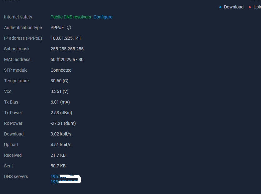

Resimde IP aldığı görünüyor aslında ben görmemişim.
