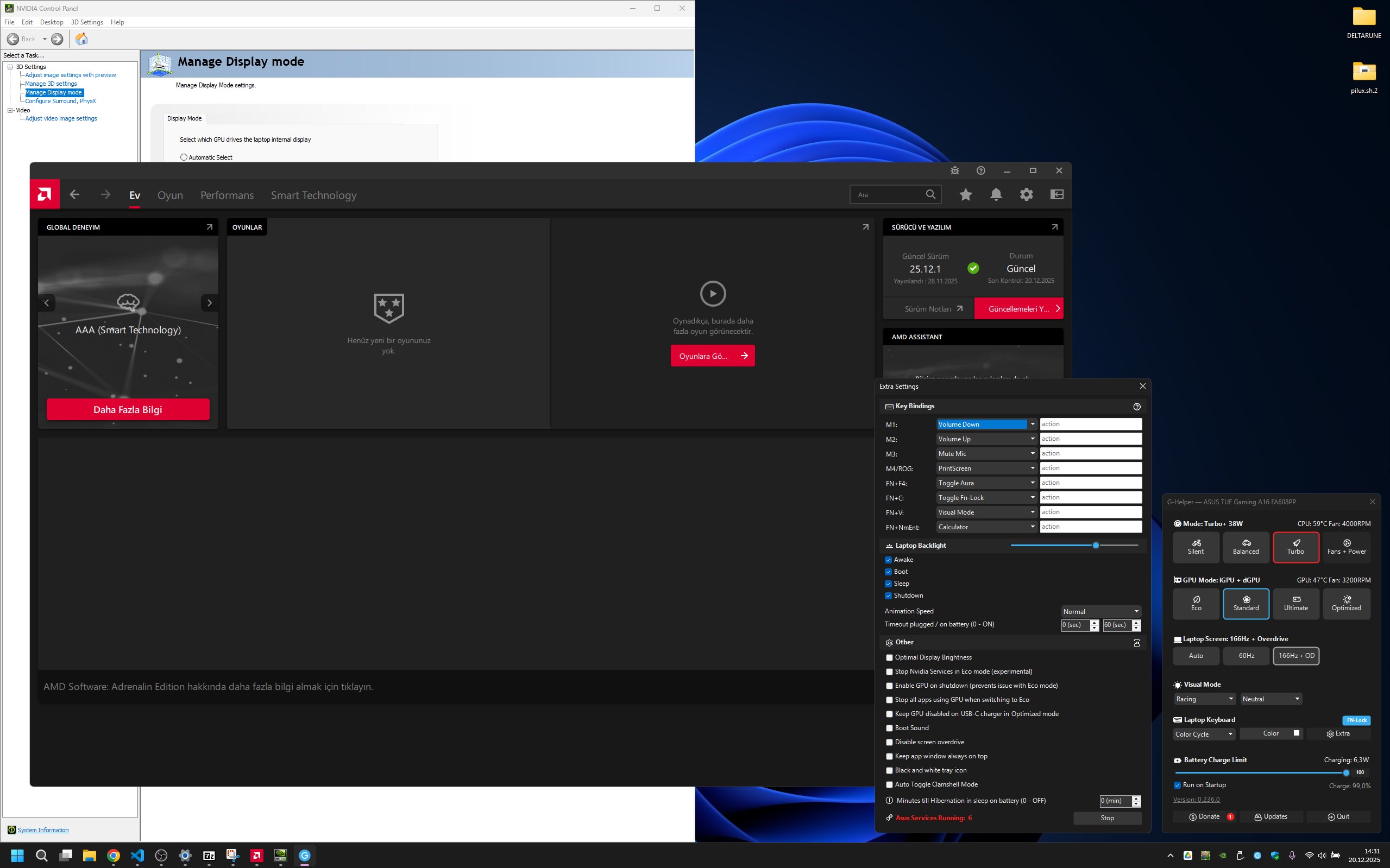

Bilgisayarda iGPU ve dGPU aktif iken (Hybrid) "Chrome tabanlı" uygulamalar arasında işlerimi yavaşlatan kasılmalar meydana geliyor.
Ama;
  • Tek AMD veya tek NVIDIA çalışacak şekilde ayarlarsam, kasılma olmuyor.
  • Sorunun sadece Chrome tabanlı uygulamalarda olduğunu fark ettim. (Chrome, VSCode, Steam)
  • Eğer Chrome tabanlı olmayan bir uygulamadan Chrome tabanlı bir uygulamaya geçiş yaparsam da sorun olmuyor. (Explorer -> Chrome gibi.)
Denediklerim:
  • Temiz Windows kurulumu sonrası AMD web sitesinden güncel GPU kurulumu
  • Güncel NVIDIA sürücüsü (591) ve en az şikayeti olan eski NVIDIA sürücüsü (570)
  • Chrome GPU donanım hızlandırma ayarını tersine çekmek
  • Screen overdrive devre dışı bırakmak (G-Helper ile)
  • MPO devre dışı bırakmak: mpo_disable.reg
Sorunun çözüldüğü senaryolar:
  • BIOS ile sadece NVIDIA moduna almak (dGPU only)
  • Windows ile NVIDIA GPU kapatmak (iGPU only, soft)
Bu arada, ASUS Armoury Crate çok sorunlu bir program olduğu için G-Helper kullanıyorum.
Linux, henüz bu NVIDIA GPU sürücülerini tamamlamadığı için Windows kullanıyorum.
Temiz Windows kurulumu öncesi dGPU modunda iken, NVIDIA bazen çöküyordu. Bu sorun, temiz Windows sonrası ortadan kalkmış olsa da bahsettiğim can sıkıcı sorunu hâlen yaşıyorum.
Sorun gidermeye yardımcı olamayacak ek kısım:
Cihazı aldığım arkadaş ile görüştüm. Kendisi ile ara sıra cihaz takası yapıyoruz. Bu cihazı iade alacak. Ancak bu sorun çözülebiliyorsa kesinlikle bu cihazda kalmak ve kullanmak istiyorum. Çünkü CPU, çok zor işlerin bile üstesinden geliyor, kasası çok iyi ve 2K kaliteli ekrana sahip. Şu GPU dertleri beni yedi bitirdi... :(
Gerçekten işimi gücümü bırakıp bu cihazın sorunları ile uğraşmaktan, 3D uygulama veya oyun ihtiyacım olunca da manuel GPU geçişleri yapmaktan yoruldum...
Yeni gariplik: Video çekmek amacı ile OBS kurdum. Ama ne alaka ise, OBS programı açık iken bu kasılma sorunu tamamen ortadan kalkıyor. Programı kapatınca kasılma sorunları yine meydana geliyor.

Maalesef Reddit içinde sunulan çözümler de işe yaramadı.
Cihaza tekrar BIOS yazıp ASUS Cloud Recovery denemeye karar verdim. Umarım çözülür...
Sorun ASUS Cloud Recovery ile kurulan Windows ile çözdüm arkadaşlar. Aynı durum AMD ve NVIDIA kurmama rağmen ilk defa bilgisayarda hiçbir sorun yaşamıyorum.
Ancak sorunun ana kaynağını da araştırmaya devam edeceğim. Yine de çok teşekkür ederim.
Mümkünse iyi olur, zira çok benzer bir sorunu LOQ üzerinde böyle giderdiğim için bu kadar üzerinde duruyorum. Alakasız gibi geliyor ama bunu yaşayanlar vardı.
166 Hz zorlamasını CRU ile başardım. Maalesef kasılma devam ediyor.
OBS ile yaşanmamasını temel sebebi OBS GPU'yu aktif tutuyor. Tahminen bu yüzden hocam.
Kontrol ettim. NVIDIA GPU boştan aktif hâle geliyor. Ama henüz çözüm bu değil. :/
Driver'lar güncel mi(!) esprisi ile o soruyu sormak isterim driver'lar arası uyumsuzluk olabilir mi? Güncelliğini kontrol eder misiniz?
