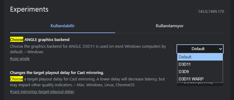

Hocam çözüm olur mu bilmiyorum ama sorun uygulama geçişlerinde yaşanan idle/timing sorunu gibi geldi.
Chrome Flag'a girip ( chrome://flags )
  • Choose ANGLE graphics backend ayarını OpenGL yapın
Donanım hızlandırmalı GPU'yu kapatın.
NVIDIA Denetim Masası'ndan yüksek performansa ayarlayın.
G-Helperdan güç tasarrufu ile alakalı şeyleri (Panel Power Saving gibi...) devre dışı bırakıp dener misiniz?
Seçeneklerim:
DirectX 9 yaptım. Sorun devam ediyor.
D3D9 yapın hocam, default zaten D3D11 amacımız da; D3D11'den uzaklaşmak. D3D9 yapıp dener misiniz?
Yaptım. Düzelmedi.

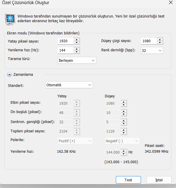

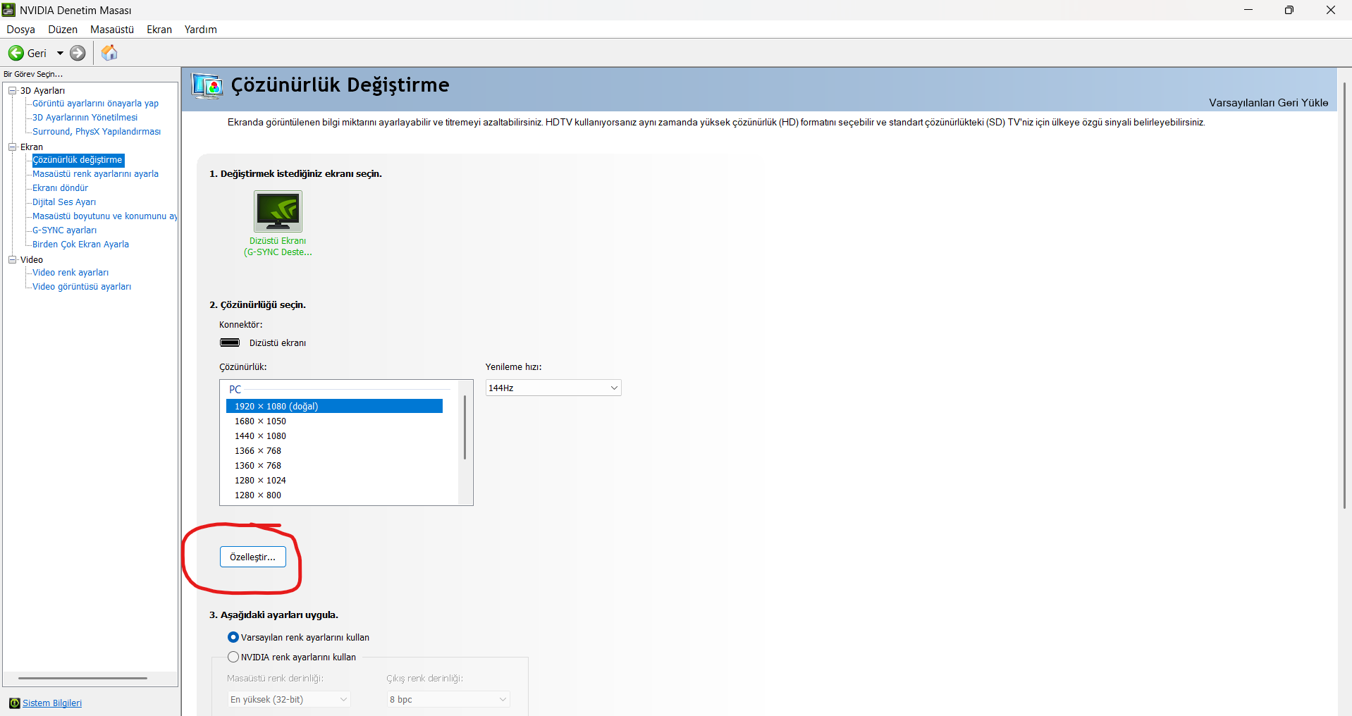

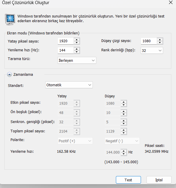

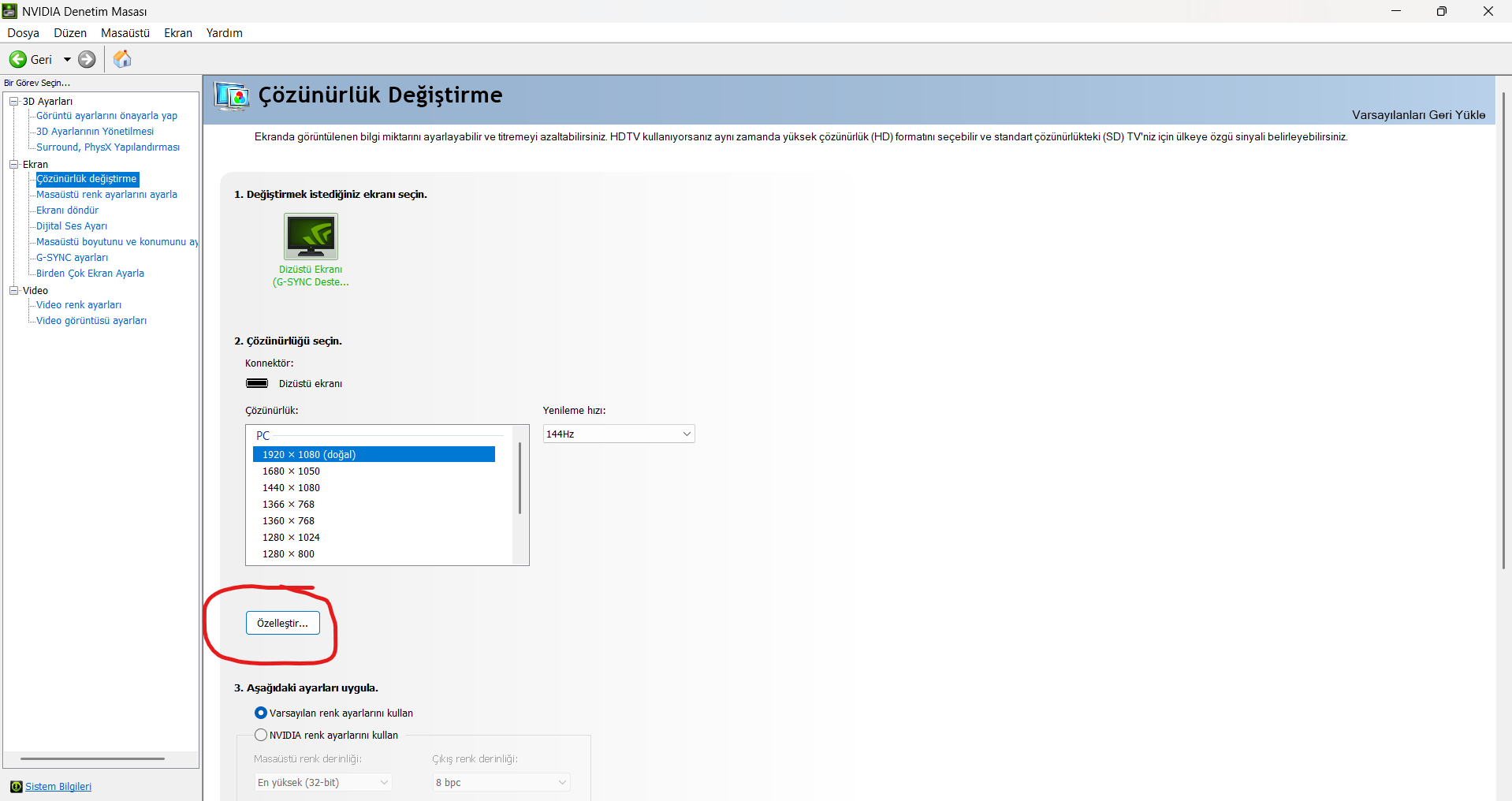

Nvidia Denetim Masası üzerinden çözünürlüğünüzü özel profil kullanarak değiştirelim.
Eki Görüntüle 212054
Eki Görüntüle 212056
Buradan yenileme hızını 165 değil de 166 yapın.
Sonrasında düzenlemiş olduğunuz Özel Çözünürlüğü kullanın.
Tamam da iGPU açık iken NVIDIA denetim masası bana bu seçenekleri sunamaz. Ben sorunu da iGPU + dGPU açık iken yaşıyorum ve bu modda cihazı kullanmak istiyorum.
CRU ile 166Hz zorlaması deneyeceğim.
