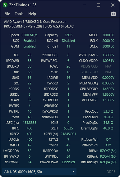

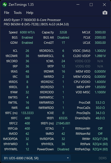

Merhaba, 32 GB T-Force CL38 6000 MHz Hynix RAM mevcut elimde. En iyi ayarları yapmak istiyorum, bu konuda pek bilgim yok. Güncel ayarlarım ektedir, sistem bilgilerim imzamda mevcut. Yardımcı olur musunuz?
@Engin yardımcı olur musunuz?

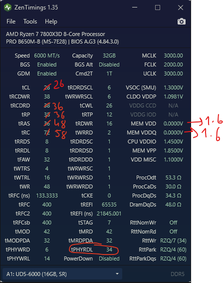

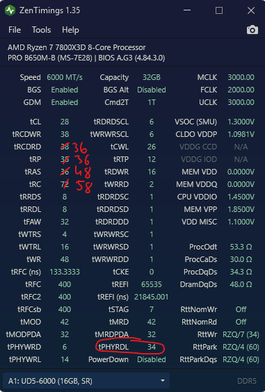

@perFUNCTORY A1-B1 seç alttan, onlar eşit olsun PHY değerleri 34-34.
tRCD var trcdwr yok onu 36 çektim tphyrdl B1 de 36 onu nasıl çekeceğim?
Böyle şu an test programı hangisiydi bir de ne kadar süre test etmek gerek.

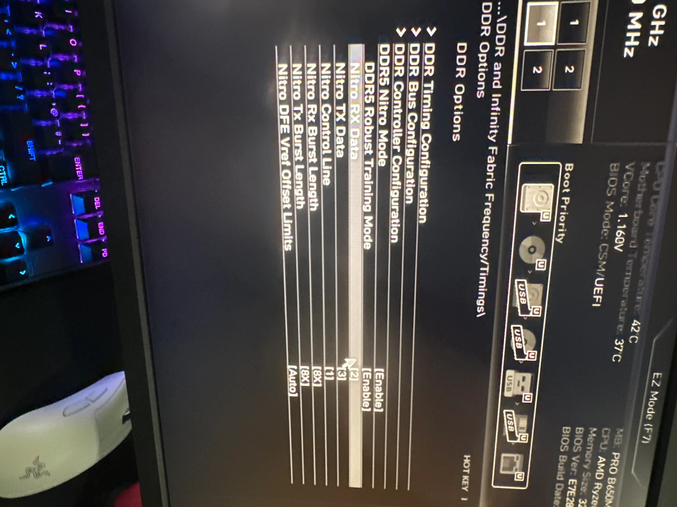

Nitro ayarları böyle iyi mi?

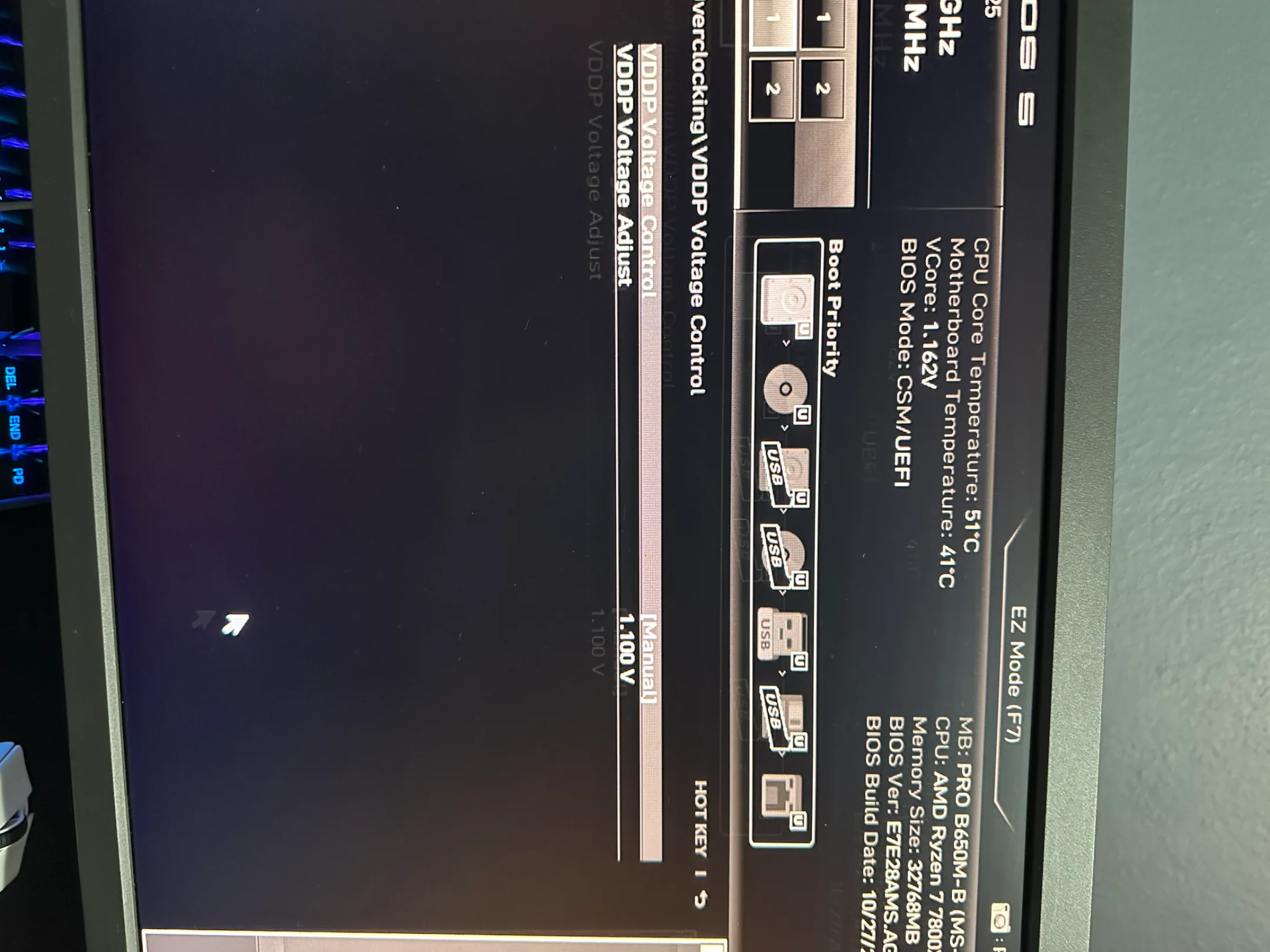

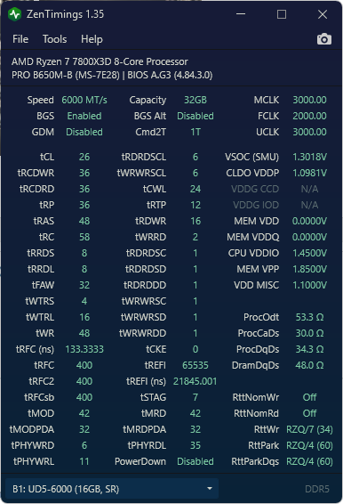

@Ayhan Dönmez gdm kapattım 35 çekti 2 RAM da 35 de şu an BIOS'ta arama yerine aratım bulamadım vdd vddq BIOS'ta 1.6 da ama programda görünmüyor bir sorun olur mu 34 nasıl yapacağım. En son hali böyle.
@5008 yardımcı olabilir misiniz?

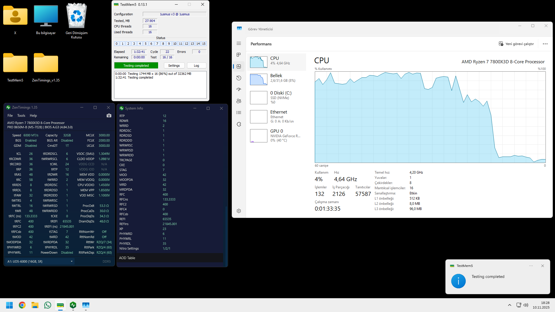

Bu ayarlar ile 1 saat 30 dakika test etim hiç error vermedi 1umus ile @Ayhan Dönmez.

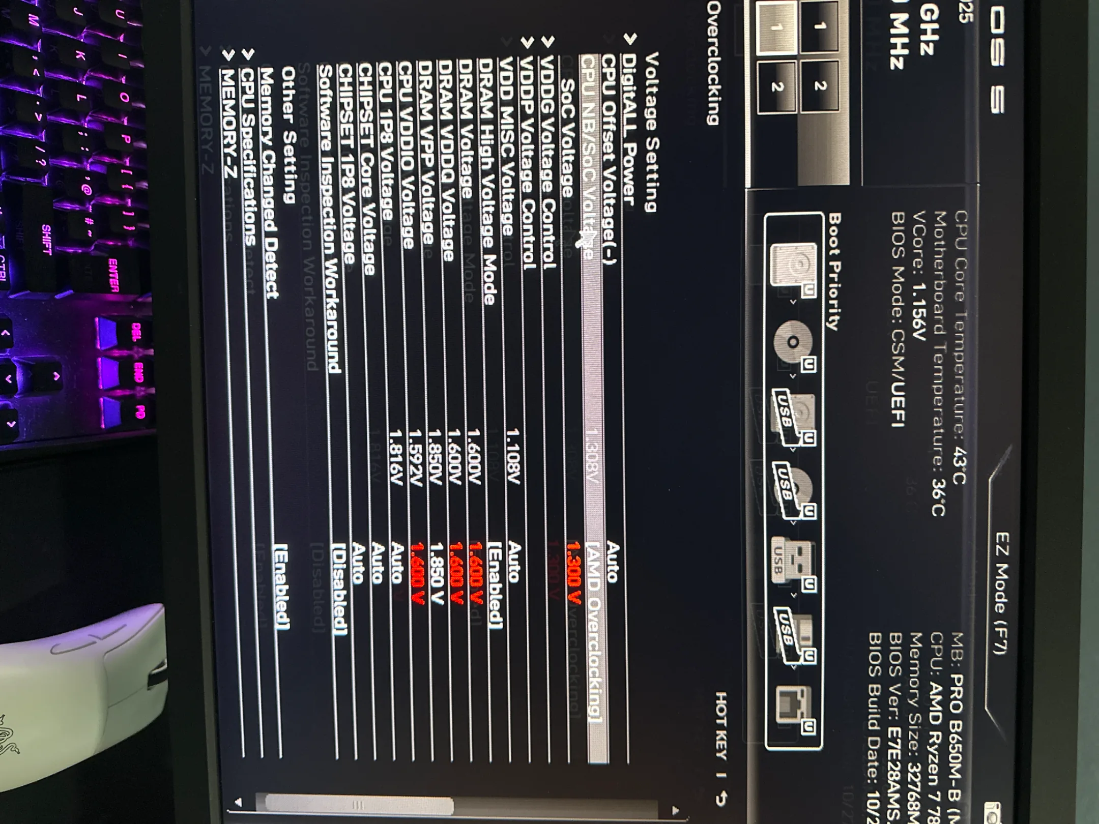

@perFUNCTORY VDDIO 1.6 kalmasın VDDIO 1.45 VDD 1.6 VDDQ 1.6 olsa yeterlidir.
GDM Disable 35 35 ise öyle kalsın teste tabi tut 1.5 saat 1usmus testmem5 yeterli.
Nitro rx-1 tx-2 control line-1 robust-enable igpu-disabled burst length-8x 8x
@perFUNCTORY vddıo 1.6 kalmasın vddıo 1.45 vdd 1.6 vddq 1.6 olsa yeterlidir.
Gdm disable 35 35 ise öyle kalsın teste tabii tut 1.5 saat 1usmus TestMem5 yeterli.
Nitro RX-1 tx-2 Control line-1 robust-enable iGPU-disabled burst length-8X 8X.

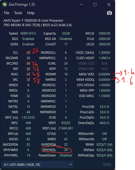

1.45 düşürdüm diğer ikisi 1.6 ama programda 0.0000 olarak görünüyor 1usmus 1.5 saat test ettim error vermedi şimdi Nitro dediğin gibi yaptım bir daha teste sokacağım.
@Ayhan Dönmez 1.5 saat test ettim Nitro 1-2-1 8X 8X vdd 1.6 vddq 1.6 olarak BIOS'ta öyle görünüyor herhangi bir error veya çökme durumu yaşamadım stabilmi şu an.
@Ayhan Dönmez CL daha da düşürebilir miyiz 20 falan.

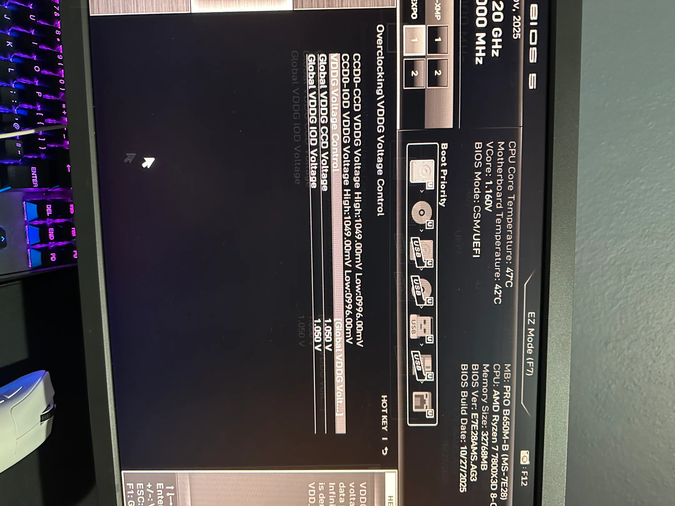

@Ayhan Dönmez hocam şu 2 ayar doğru mudur?

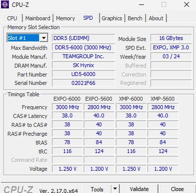

@LH44 Hynix a-die m-die bunların farkları nedir ve hangisi oldugunu nasıl anlarız.
CPU-Z bilgilerim ektedir.

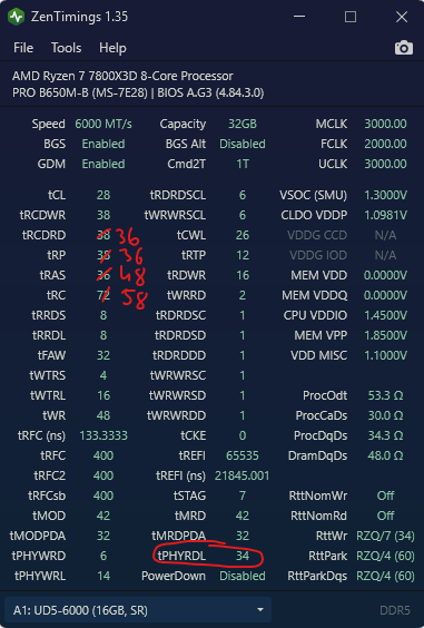

ZenTimings güncel sürüm ss atar mısın siteden indirip
@perFUNCTORY CL24 olur min ama onu soğutamazsın CL26'da kalmak zorundasın o yüzden.
