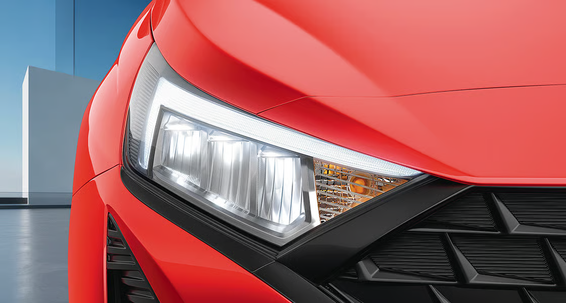

LED farlar ve karakteristik gündüz sürüş farları

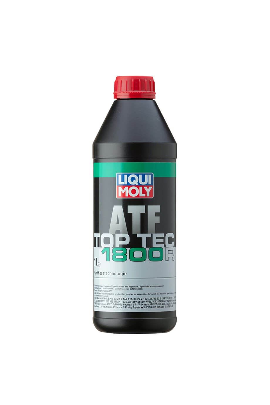

Özellikle Bayon 1.4 MPI'nın 6-ileri tork konvertörlü şanzımanında, şanzıman yağının uzun yolda ısınmasına bağlı ses sorunu mevcut. Yaklaşık 1 saat boyunca, 60-70 km yol kat edildikten sonra vızıltı şeklinde, tiz bir ses başlıyor ve araç çekişten düşüyor. Bilhassa rampalarda, 3000 d/d ve üstünde bu ses çıkıyor. Uzun süreli (40-50 dk) şehir içi kullanım sırasında da dik yokuş varsa yine ses başlıyor ve rampa boyu devam ediyor; düzlükte ses kesiliyor.
Problem yağ soğutucunun yetersizliğine bağlanıyor. Bazı kullanıcılar bu sorunu, şanzıman yağını Motul ATF VI ya da Liqui Moly Top Tec ATF 1800 ile değiştirerek gideriyor.
Bu tam otomatik vites kutusunun, araç satın alındıktan birkaç hafta sonra, şanzıman hatası/arızası vererek yolda bıraktığı örnekler de mevcut. Servise gidildiğinde genelde şanzıman onarımı uygulanıyor fakat çoğu durumda sorun çözülmüyor ve komple şanzıman değişimi gerekiyor.
Tavsiye edilen şanzıman yağı.
Şanzımanın içerisindeki yağın fazla ısınması bu konuya sebebiyet verebiliyor. Dolayısıyla periyodik bir bakımda, yağ bakımının da kaliteli bir yağla yapılması gerekiyor. Elbette normal yağ bakımı gibi sık sık yapılmasına gerek yok, titizseniz 30.000-50.000'de, yoksa 75 binde değişimini yapabilirsiniz. Yıl faktörü de önemlidir, aracınız garajda yatıyorsa 5-6 yılın sonunda şanzıman yağını değiştirmeniz yararınıza.
Bu durum, sadece bu şanzıman için değil, 4 ileri tork konvertörlü yeni nesil A4 serisi şanzımanlarda da geçerli.
Lütfen, benim eniştemde Rio, Ceed, i30 vardı, i20 vardı da, o şu ana kadar hiç yağ değiştirmedi, bunda da aynı şanzıman var, değiştirmeye gerek yok demeyin. Bunlar hafife alınacak şeyler değil. Satın alırken tork konvetörlü diye aldığınız araç, tıkalı selenoidler yüzünden yağsız kalıp konvertörü bozarsa o zaman bu konuyu içiniz sızlaya sızlaya okursunuz.
