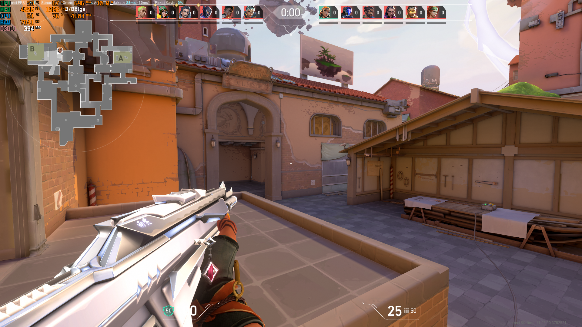

Merhaba,
2 gündür yaşadığım sorunla alakalı size danışmak istiyorum. Oyun oynarken bir anda takılmalar yaşadım ve 2 gündür hâlâ devam ediyor. Bu takılmalar her 10-15 saniyede bir saliselik takılma şeklinde yaşanıyor ama bu beni çok rahatsız ediyor.
Denediğim yöntemler:
  • PC'yi komprasör ile temizledim,
  • Format attım,
  • DDU ile sürücü kaldırıp eski sürüm yükledim,
  • BIOS güncelledim.
Bunların hiçbirisi çözüm olmadı. Benim ne yapmam gerekiyor, bu sorunun kaynağını nasıl bulacağım?
  • Ekran Kartı: 6600 XT
  • İşlemci: i3 12100F
  • Anakart: H610M
  • RAM: 2x8
  • PSU: 500W
Bir de örnek fotoğraf ekleyeyim. Değerlerim bunlar, sadece Valorant değil, her oyunda böyle. Daha kötüsü Google'da bile takılmayı hissedebiliyorum.

Eki Görüntüle 183192
