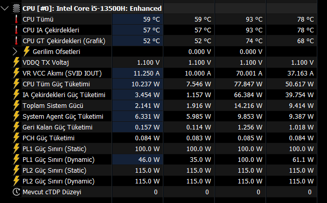

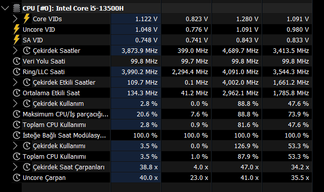

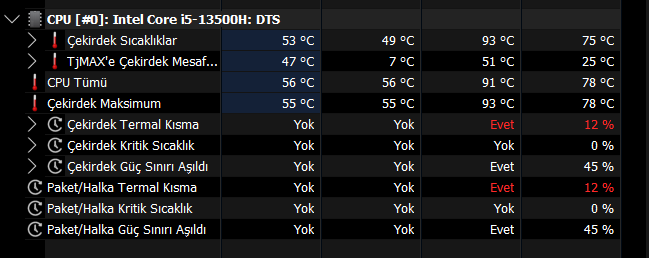

Sıcaklıklar 70-80 demişsiniz peki işlemci hızınız kaç. Isınma kaynaklı frekans düşürüyor olabilir. Bu da sorunun sebebi olabilir.
Ortasını alalım. 75 derecede hızını düşüreceğini sanmıyorum. Düşürmez de.
Hız düşürdüğü içinde 75 derece de kalıyor olabilir. Benim laptopumda öyle oluyordu. 75 i geçmiyordu ama 75 e geldiği anda hızını fazla düşürüyordu. Anakart üstündeki vrm lerinde soğuk olması önemli. Onlar ısınırsa işlemci isterse 60 derece olsun yine de throttle yer.
