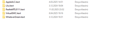

Evet fark ettim ve dediğiniz dosyayı indirdim. Her şeyi eksiksiz iken bu sefer boot olmuyor. UEFI boot etmiyor direkt Windows açılıyor. Legacy de deneyince boot hatası veriyor. Dosyayı başka bir siteden indirdim.
Kexts olarak bunlar var.

Dediğim aşamaları hazırlamadıktan sonra o sistem ile bu gibi yerleri aşmanız pek muhtemel değil zaten.
