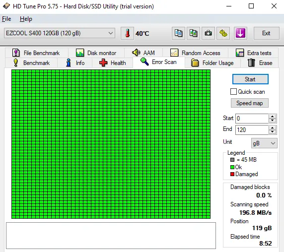

Bu C diski. D diskinde her şey ok diye atma gereği duymadım. Errorscan'i tekrar yapayım mı?
Yönetici olay dosyası: yöneticiolay.evtx
Yapabilirsin bu noktada.
Bu çıkarıma gerek yok, atabilirsin.

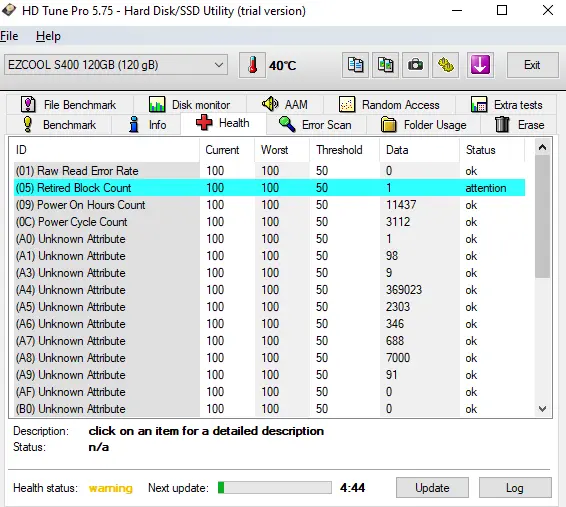

120GB olan diskinin 1 bloğunda problem olmuş ve zannımca yeniden konumlandırılmış oradaki sektörler. Bu normalde sıkıntı olacak bir sayı değil lakin yine de "Errorscan" test sonucunu görebiliriz.

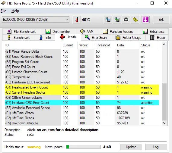

Bu diskin çoğu değeri 'unknown attribute' yani okunmuyor. Hardware ECC Recovered değeri fazla, bu değer de düzeltilen/düzeltiliyor olan donanımsal hataları gösteriliyor ki bu diskte hayli fazla.
Mevcut bilgilerle bu diskin kablosunu çıkarıp kontrol et diyebilirim test amaçlı olarak. Tabii bunlar her durum hakkında bilgi veren şeyler değil. Sadece disklerine göre yorum yapıyorum. DMP dosyası varsa sistemde, paylaş lütfen.

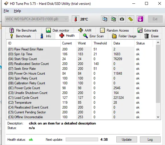

Bunlar D diskinin Health kategorisi. Errorscani yine yaptım C ve D diskleri için, ikisinde de hepsi yeşil yine hocam. C diskinin ekran görüntüsünü aldım da D diskinin görüntüsünü almayı unuttum. Hemen yapıp kapatmıştım.

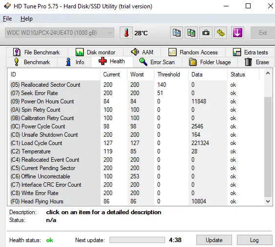

Diskte 2 kere okuma konusunda problem çıkmış ve *kafa uçuş değeri fazla. *İkinci Smart verisinin sadece bilgi amaçlı olduğunu ama değerin artmasının diskin ömrüyle ilişkilendirildiğini de unutmamak gerekiyor. Çalışma süresinin 20 katı kadar bir park etme durumu da cabası.

1 Blok bozulmuş ve değiştirildiğini söylemiştim, bir problem olmamış. Blokların sağlam ve yedekte duran daha çok blok olduğu için şu anlık ciddi bir sorun teşkil etmiyor işaretlenen veriler. Hardware ECC Recovered ve CRC değerleri göze çarpıyor mevcudiyette sadece. CRC problemleri disk, kablo veya anakart temelli problemlerdir, 3 ihtimal. Bu disk için bir kablo değişimi yapabilirsin denemek adına. Diskin kendisi veya anakart problemleri için de sanırsam OS buna kurulu olduğu için de çıkarıp deneme yapma şansın yok.
Ek olarak böyle bir problem olduğu için de genel bir kanı koyamıyorum C: Sürücüsü için.

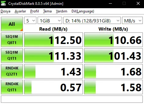

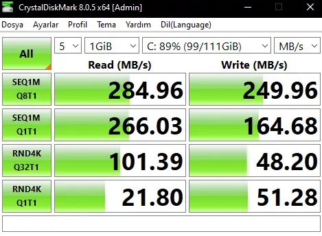

Bu 2 disk için ayrıca bir benchmark testi yapıp sonuçlarını değerlendirmek adına paylaşabilirsin: CrystalDiskMark

  1. Diske benchmark'ı nereden yapacağım. CrystalDiskInfo'yu indirdim ancak burada sadece sağlığını vs. gösteriyor.

Diske Benchmark'ı nereden yapacağım. CrystalDiskInfo'yu indirdim ancak burada sadece sağlığını vs. gösteriyor.
CrystalDiskMark linki attım diye görüyorum ben. İnfo programına düşmemen gerekiyor.

İlk önce dediğiniz gibi diskleri test ettim; sonucun fotoğrafını koyarım. Sonra OCCT uygulamasını indirip test tuşuna bastığım anda PC dondu. Yani kapanmadı da bıraksam öyle kalacak. Bilgisayarı yeniden kapat aç yapıp tekrar denedim yine aynısı. Sorunun bu olduğunu düşündüğümden diğer dediğiniz aşamaları yapmadan size yazmak istedim.
