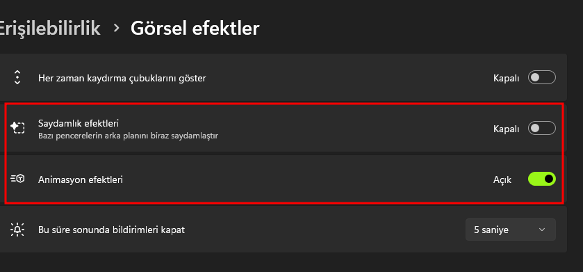

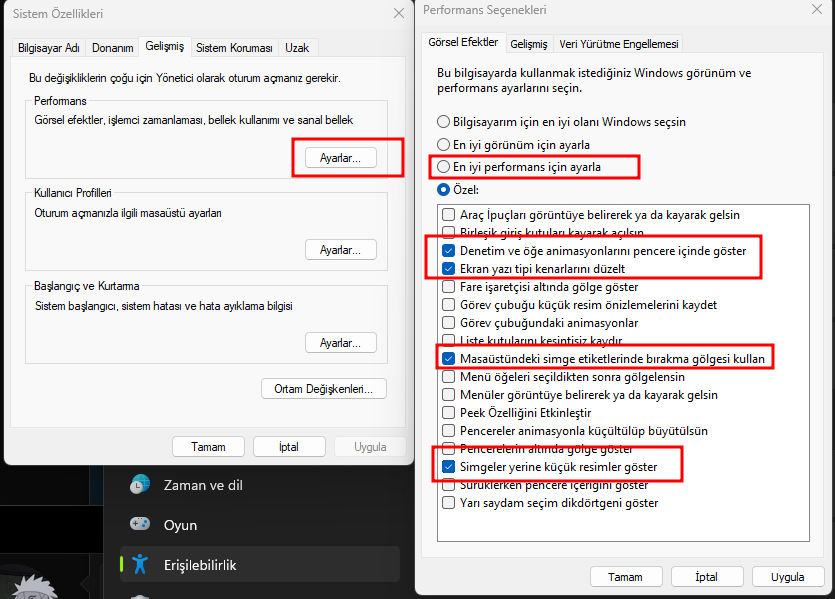

  • Arka plan uygulamalarını tam ekran bir iş yaparken simge durumuna küçültün. Bu arkadaki uygulamaları verimlilik moduna alacağından kaynak tüketimleri azalacaktır. Ayrıca dizüstülerde işlemci ve harici GPU, optimus olayından dolayı çok da istikrarlı çalışmıyor. Görsel hatalar, akıcılık sorunları falan da oluşturabiliyor.
  • Gereksiz animasyon, görsel efektler vb. kapatın. Arama kutusuna görsel efektler ve gelişmiş sistem ayarları yazarak o kısımdaki animasyon, saydamlık efektleri kapatıp, sistem için en iyi performans seçebilirsiniz.
  • Ayrıca imkanınız varsa bu sistemi 32 GB belleğe yükseltin.
Dizüstü kullanırken hep bu ayarlar kullanmıştım. Bu saydamlık efekti ve performans seçenekleri, masaüstü pencere yöneticisinin kaynak tüketimini de azaltıyor. Ucundan da olsa CPU binen yük azalır. Bu açtığım ayarlar ile görsellik de çok değişmeden kullanabilirsiniz.
