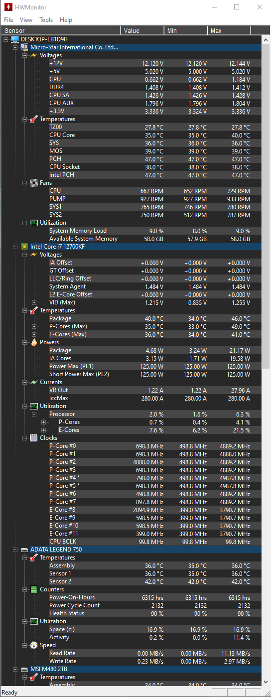

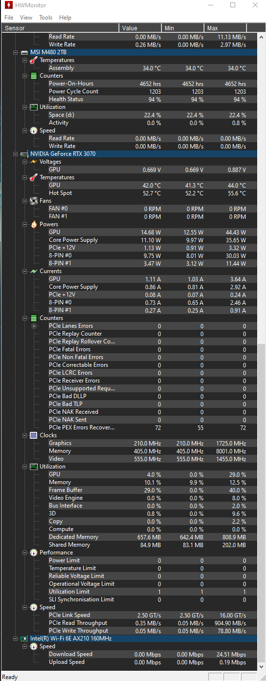

Değerler bu şekilde. Bu kasma olayı uzun süre render aldıysam veya oyun oynadıysam da oluyor. Mesela 2-3 saat kadar BF2042 oynadım. Oyun içinde performans çok iyi, kasma takılma yok. Daha sonra 10-15 dkka sonra dizi izleyeyim dediğimde kasmalar başlıyor. Sesler cızırdıyor. Uyku modu dışında böyle bir senaryo da var.
    55,8 KB · Görüntüleme: 79

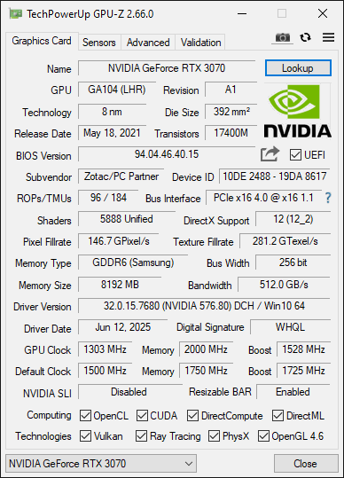

Bir de GPU-Z ekran görüntüsü paylaşır mısınız?
Riser kullanmıyorum.

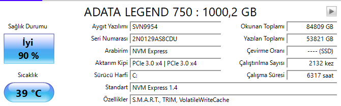

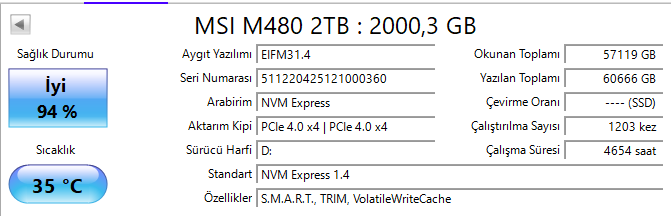

Son olarak CrystalDiskInfo ile kullandığınız M.2 SSD'lerin çalışma hızlarına bakar mısınız? PCI-e 4.0 X4 olarak mı çalışıyor yoksa X2-X1 olarak bir kısıtlama olmuş mu?
    21 KB · Görüntüleme: 51
    20,8 KB · Görüntüleme: 48
