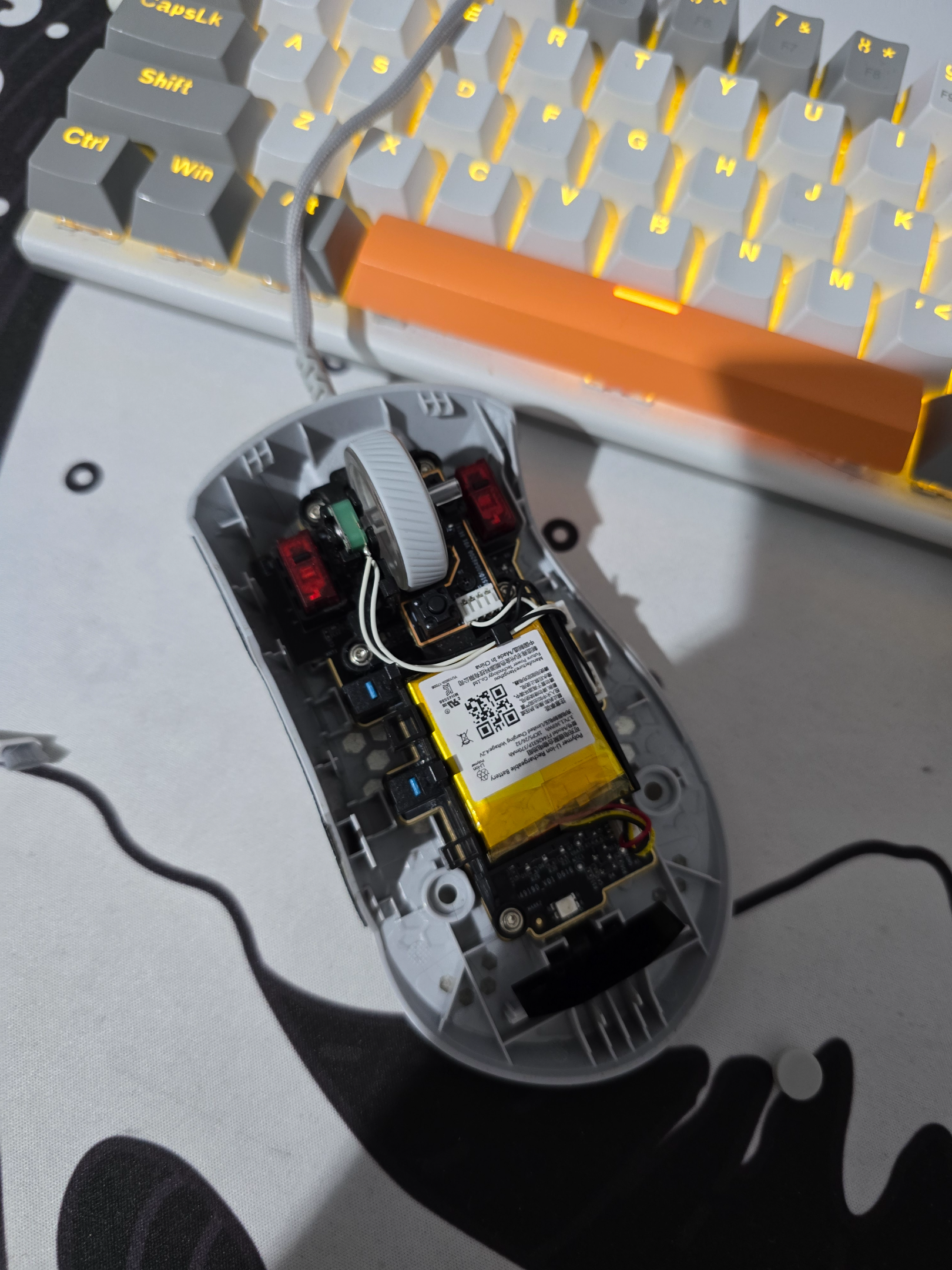

ASUS ROG Gladius 3 Wireless V2 faremi temizlemek ve Switch'ini değiştirmek için içini açtım. Switch'i sorunsuz şekilde değiştirdim. Üst kapağı açıkken fareyi alttaki tuştan açıp masaüstünde hareket ettirdim ve sorunsuz çalışıyordu. Ancak bir anda kapandı, şu anda hiçbir ışığı yanmıyor. Kablo bağlantılarını kontrol ettim, herhangi bir sorun göremedim. Resetlemeyi de denedim ama yine aynı. Ne yapabilirim?

Geçmiş olsun, açıkken muhtemelen statik elektrik yedi ya da pilin koruma devresi (bms) kilitlendi.
İlk iş pilin soketini anakarttan çıkar farenin açma tuşunu açık konuma getirip tuşlara birkaç kere bassın ki içindeki statik boşalsın. 2-3 dakika sonra pili geri takıp denes bms kilitlendiyse pili sök-tak yapmak genelde çözüyor.
Yine tık yoksa pili tamamen sökük bırakıp fayı sadece kabloyla bağlamayı dene pilsiz çalışırsa anakart sağlamdır, sorun pil devresindedir. Bir de yeni taktığı Switch'lerin bacakları bükülüp karta temas ediyor mu ona bak.

Hepsini denedim ama nafile, gene çalışmadı.
