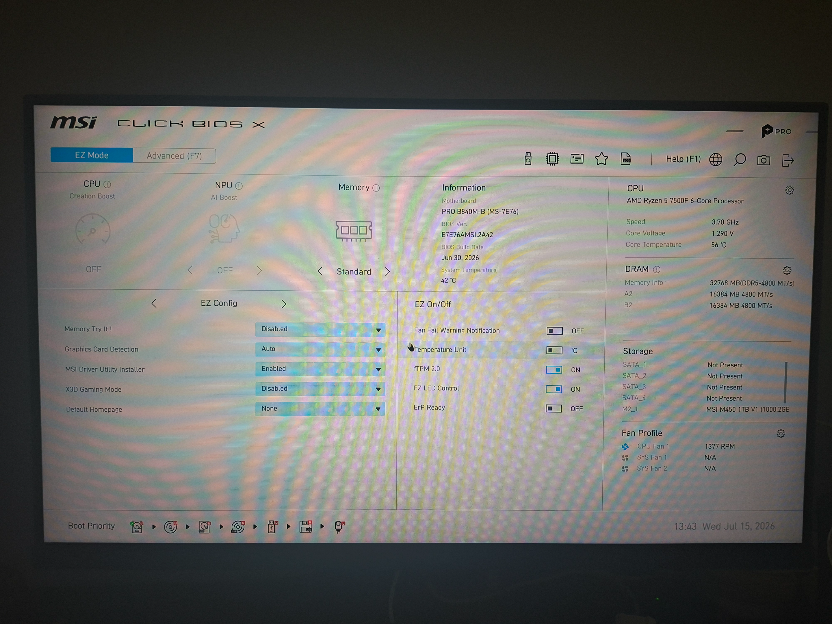

Merhaba. Yeni bir OEM paket aldım, daha 1 hafta olmadı.
Sistem:
  • Anakart: MSI PRO B840M-B
  • İşlemci: AMD Ryzen 5 7500F
  • Ekran Kartı: MSI RTX 5070 12 GB
  • RAM: 2×16 GB CUSU DDR5 6000 MT/s (şu an EXPO kapalı, 4800 MT/s'de çalışıyor)
  • SSD: MSI M450 1 TB NVMe
  • İşletim Sistemi: Windows 11 Pro
Yaşadığım sorun:
Bilgisayar tamamen yeni. İki RAM birlikte takılıyken bazen masaüstünde 5 dakika kadar kullandıktan sonra aniden kapanıyor. Tek RAM ile kullandığımda ise böyle bir sorun yaşamıyorum.
Sorunun RAM veya slotlardan kaynaklanıp kaynaklanmadığını anlamak için şu denemeleri yaptım:
  1. RAM'i tek başına A2 ve B2 slotlarında denedim, sorunsuz çalıştı.
  2. RAM'i tek başına A2 ve B2 slotlarında denedim, sorunsuz çalıştı.
Yani her iki RAM de tek başına her iki slotta sorunsuz çalışıyor. Sorun sadece iki RAM birlikte takıldığında ortaya çıkıyor.
Ayrıca iki RAM birlikte takılıyken USB üzerinden MemTest86 çalıştırdım.
48/48 test tamamlandı.
48/48 test geçti.
0 hata bulundu.
Buna rağmen MemTest86'dan çıktıktan sonra Windows'a girdim ve masaüstünde yaklaşık 5 dakika kullandıktan sonra bilgisayar yine kendiliğinden kapandı. Bilgisayarın kapanması için herhangi bir olay yok, tamamen random bir anda kapanıyor. Kapanma esnasında PC masaüstü LED'lerin hiçbiri sönmüyor, bir anlık siyah ekran ve bir daire dönüyor ve 5-7 saniye geçmeden kilit ekranı görüyorum. Açınca da sistem sanki yeniden başlamış gibi. Sıfırdan bilgisayar açıyorum.
BIOS ayarları tamamen varsayılan (Default) durumda.
Ben şimdi ne yapmalıyım?

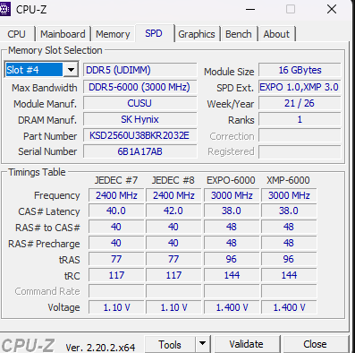

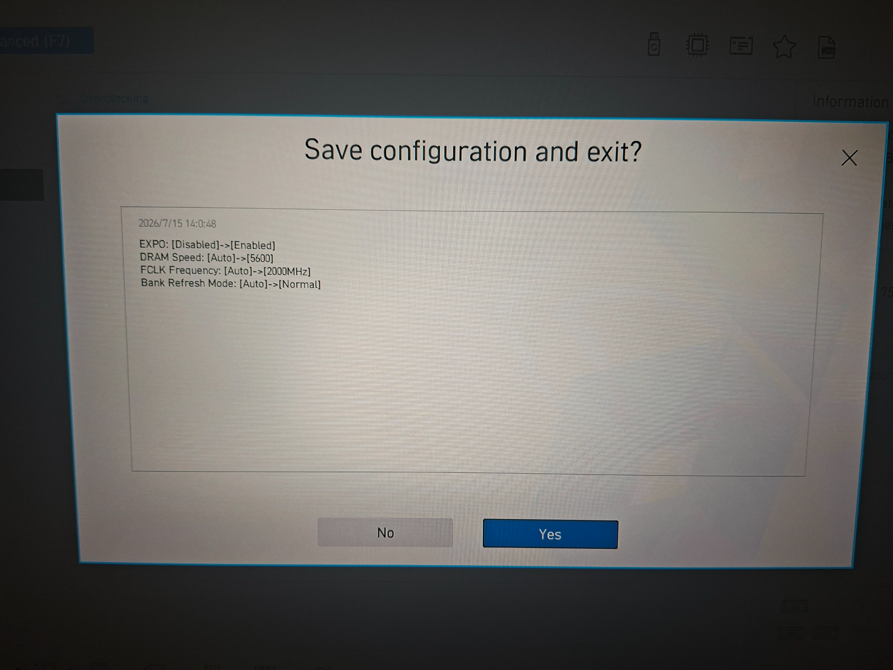

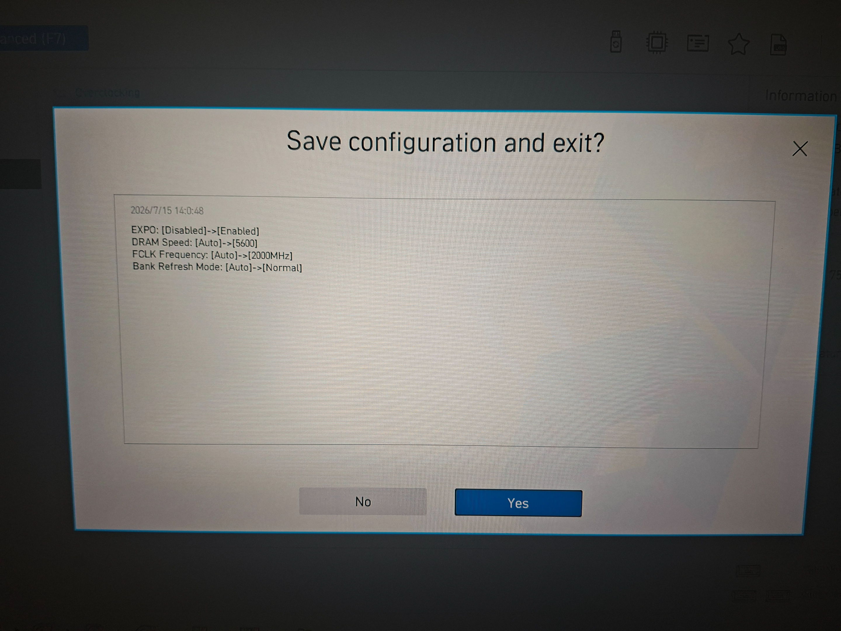

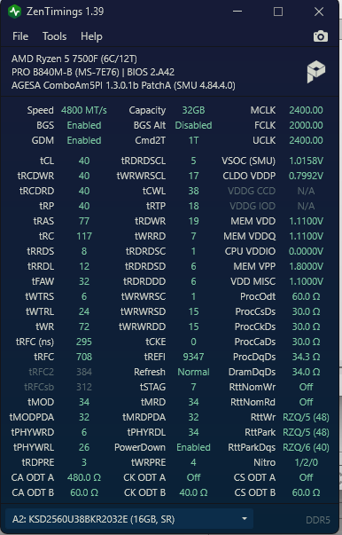

@noname_few BIOS en güncel sürüme kurun, sonrasında Nitro uygulayın. EXPO aktif edin, frekansı 6000 yerine 5600 MT/s çekin. Uclk = mclk ve FCLK 2000 MHz uygulayın. F10 özet ekranı atarsanız kontrol ederim. Bank Refresh mode normal alınacak bir de, Search'ten aratıp değiştirirsin.

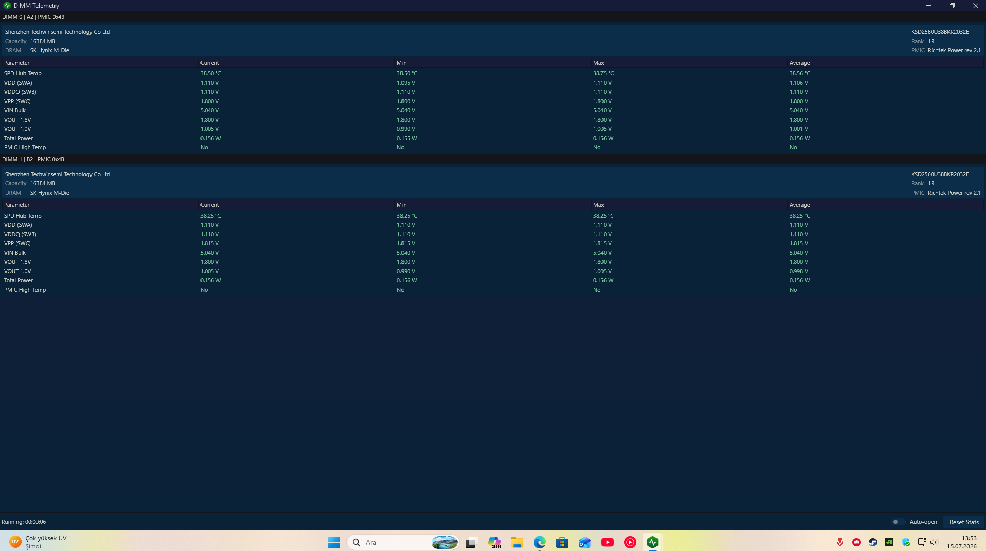

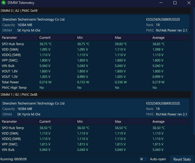

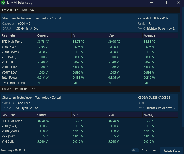

BIOS güncelmiş zaten. DIMM telemetrisi gönderir misin üstten Tools seçip?
Bu kısım gerekli. @noname_few

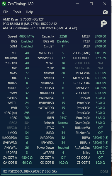

ZenTimings:​

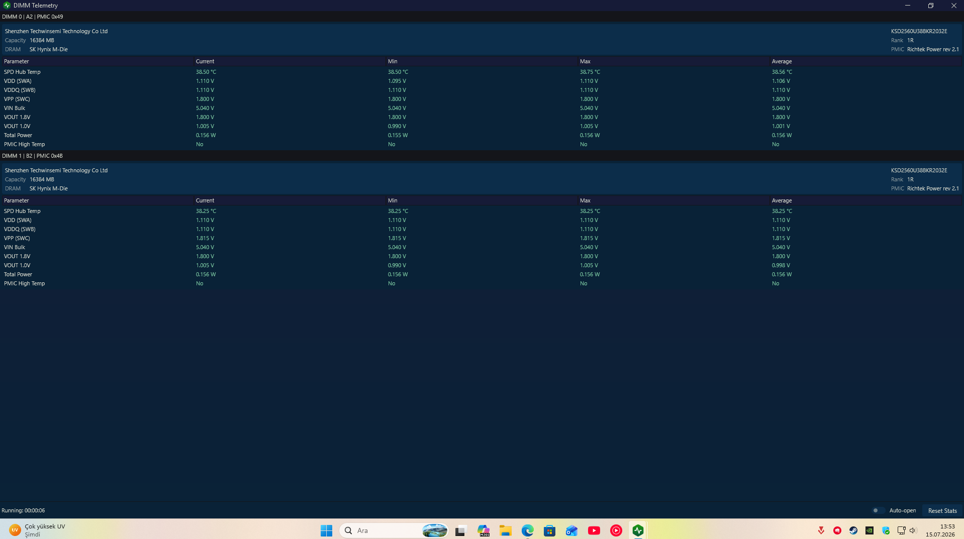

DIMM telemetri:
Tools kısmını bulamadım ama teknik servis bana 5200 MHz kadar destekliyor dedi, emin misin?
Eki Görüntüle 265765

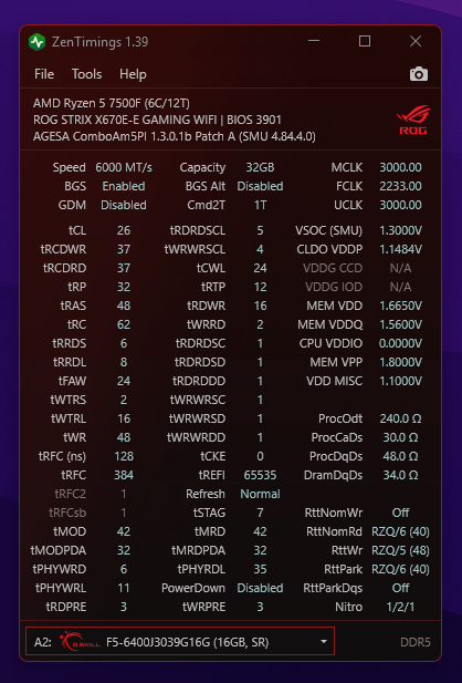

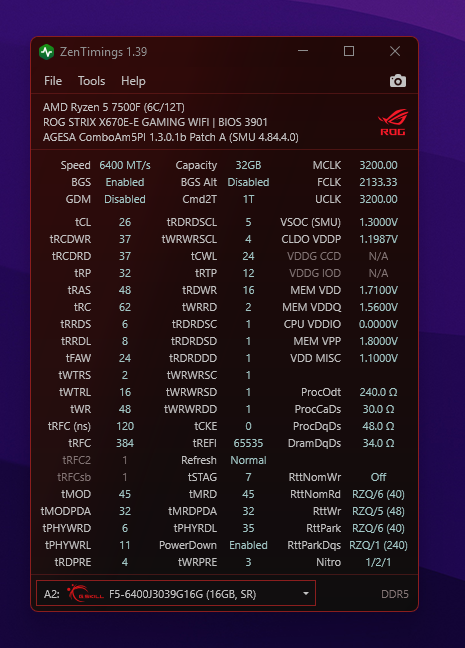

2x16 takılıyken EXPO aktif edin ama kaydetmeyin. Sonrasında ilettiğim Nitro ayarını yapacaksınız, Bank Refresh Normal alacaksınız. 5600 MT/s olarak frekansı değişip şansınızı deneyin. BIOS'tan ilgili kısımları ve voltaj, Nitro bölümlerini fotoğraf atarsan yardımcı olurum. 5200 MT/s desteği var bu işlemcide ama öyle olsa @elninolaz 6400 açamazdı. Silikona bağlı, anakartla alakalı da sıkıntı var sende.

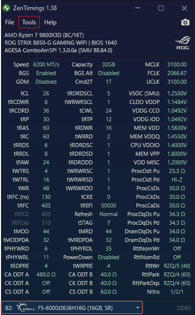

Üstten Tools basın Zen'den, orada.

@noname_few Teknik servise bu ikisini iletin, 5200 desteği varsa bunlar nasıl açıldı 7500F'te?

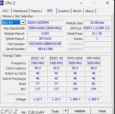

B840M-B kartın 1 DPC 1R desteği zaten 8000 MT/s ve üzeri olarak belirtilmiş. Yani meali bu kartta silikon el verirse 8000 MT/s 2x16 GB kullanabilirsin demek.
M-Die gelmiş, muhtemelen 7500F silikonu çöp geldi. 5600 MT/s Nitro ayarı ile dediğim şekilde Boot etmeyi deneyin. Dual kanal sorunu varsa ama montaj hataları da gözden geçirtilmesi lazım. Soğutucu blok çok sıkıldıysa gevşetmeniz lazım, hazır sistemlerde sıkça yapılan hatalardan. Belki Bent pin dahi olabilir anakart sokette, bilemeyiz. Dediğim ayarları denemende fayda var 5600 için. Nitro, Bank Refresh Normal olacak şekilde.
RAM'lerde görünürde sorun yok gibi ama bilemeyiz tabii. Hynix sonuçta. Micron gelseydi MSI anakart kombosuyla asıl problem o idi. Dediğim voltaj, Nitro, frekans kısımlarını anakarttan iletin.

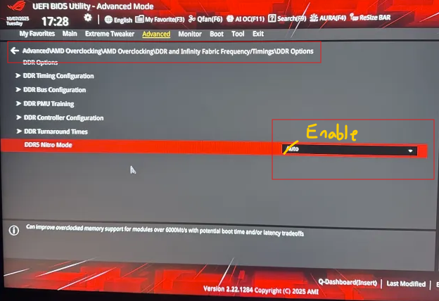

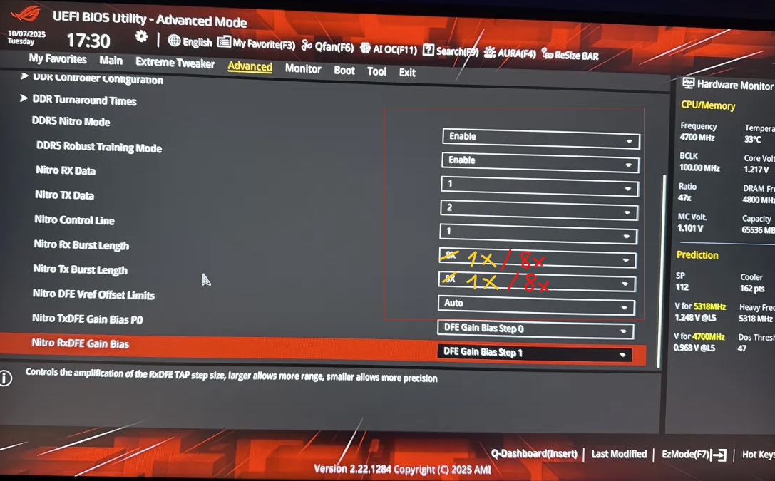

DDR 5 nitro modu yok. Bulamadım, sadece bunkarı değiştirebildim.
Eki Görüntüle 265773
Nitro yoksa sıkıntı, ben var diye biliyorum. Advanced-AMD Overclocking-DDR Options-Nitro Enabled yaptın mı? Nitro elzem.
Servise göndersen de randıman alamazsın ki, bu anakart eğer 6000 MT/s problem ederse B850M-K ile değişmen lazım en basitinden. 7500F silikonu hakkında net bilgi sahibi değiliz ama 6000 veremeyen örnekler nadir diyeyim. Nitro modunu bulmaya çalışın, A620'de dahi var.
