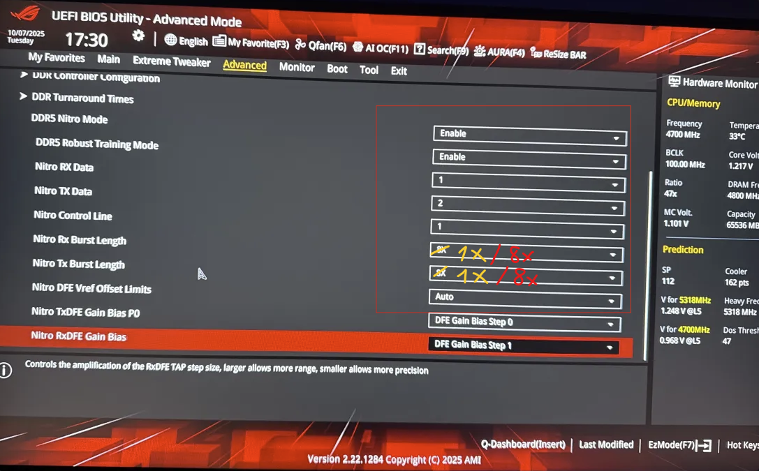

Default ayarlardayken sorun var mı? Dual kanal problemi gibi duruyor. BIOS'tan bazı ayarlamalar yapmanız lazım. BIOS güncel değilse güncelleyin. CUSU, CXMT çip mi kullanıyor? Son AGESA'da CMXT çipler optimize edildi. Bank Refresh Mode Normal alın EXPO açtığınız vakit ve Nitro ayarları girin. ZenTimings A2-B2 iletin EXPO kapalıyken ve açıkken ayrı ayrı. A2-B2 kısmı programın alt kısmından seçiliyor. Ayrıca Tools kısmından DIMM telemetrisini iletin.
HWiNFO ve ZenTimings'ten istenilen bilgileri bu şekilde iletin. Anakart sitesinden BIOS son sürüme güncellemeyi ihmal etmeyin. Memory Context Restore ve Power Down Disabled kalsın.
B840M-B BIOS:
HWiNFO yazılımından Tam Mod açınız. Sonrasında arka planda açılan büyük pencerede RAM kısmını genişletiniz. Sisteminizdeki 2 ayrı modül ilgili kısımda belirecektir. Bu modüllere ayrı ayrı tıklayıp Die bilgisini görüntüleyebilirsiniz. Açılan pencerede DRAM Stepping bölümünde yer almaktadır.

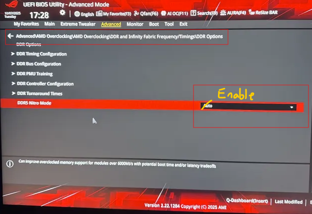

Nitro için lokasyon her anakartta aynı. Advanced-AMD Overclocking menüsünde, DDR Options'tan Nitro Enabled aktif hale getirin. Burst 1x-1x önce deneyin, problem çıkarsa Burst 8x-8x denenecek. Memory Context Restore ve Power Down ayarları kapatılacak. Bank Refresh Mode Normal alınacak. Gear Down Mode Enabled ve Disabled ayrı ayrı deneyin. 6000 MT/s için UCLK DIV1 Mode ayarı UCLK=MCLK ve FCLK=2000 MHz ayarlayın.
@noname_few Ek olarak SOC/NB Voltage AMD Overclocking seçilip 1.25 verin. VDDP 1.1, VDDG CCD/IOD Global seçilip 1.05 verin. Stabilitede önemlidir. Tüm bu ayarları EXPO üzerine eksiksiz uygularsanız stabil kalma şansı var. Test metodunu ilettim.

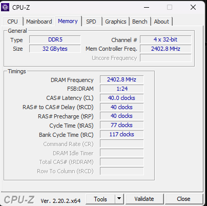

Burada bahsedildiği gibiyse iş değişir, EXPO/XMP profilini paylaşın kitin. 7500F bellek kontrolcü problematik denk gelebilir. B840 yerine B850M-K tercihinde bulunsanız muhtemelen sorun yaşamazdınız. Modüller Hynix ise bu söylem geçerli, diğerlerinde training algoritması sorunlu. CPU-Z'den de iletebilirsin Memory.

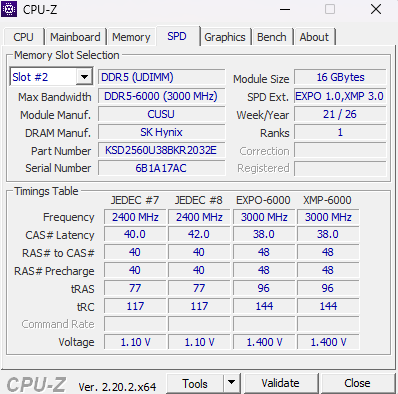

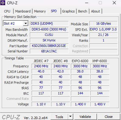

Programlardan verileri iletebilir misiniz? HWiNFO ve ZenTimings'ten özellikle, bir de CPU-Z Memory kısmı. EXPO açık değilken iletin.

ZenTimings iletmenizi isteyeceğim, bir de CPU-Z SPD kısmını. ZenTimings'ten alt kısımdan A2-B2 seçip iletin. Bir de üstten Options kısmından DIMM telemetrisi.
Sistem iade etmeyin, bu sorun çözülebilir. SK Hynix kullanılmış, slot 4'teki nasıl?
