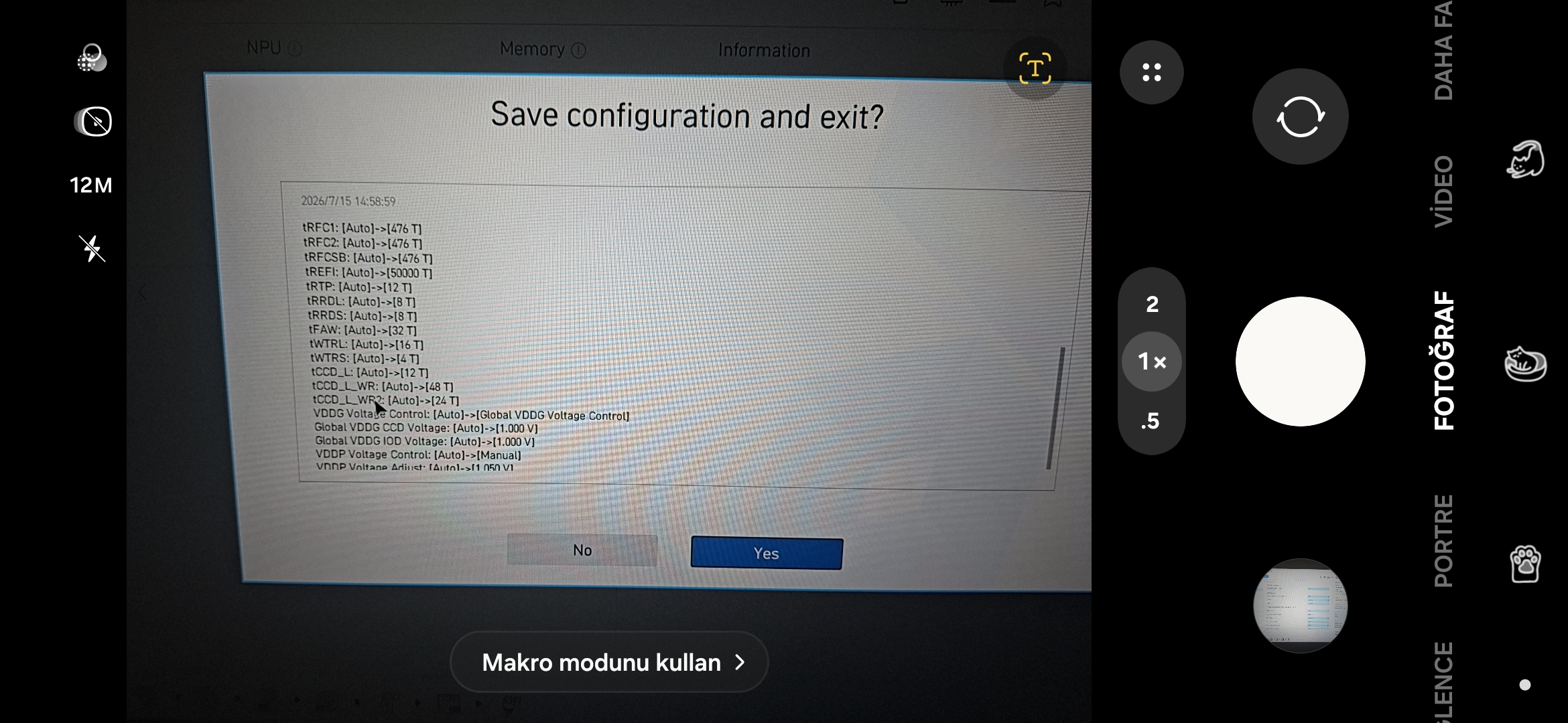

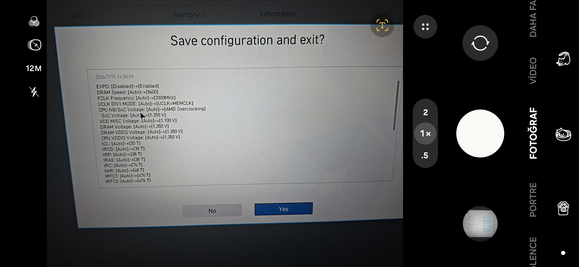

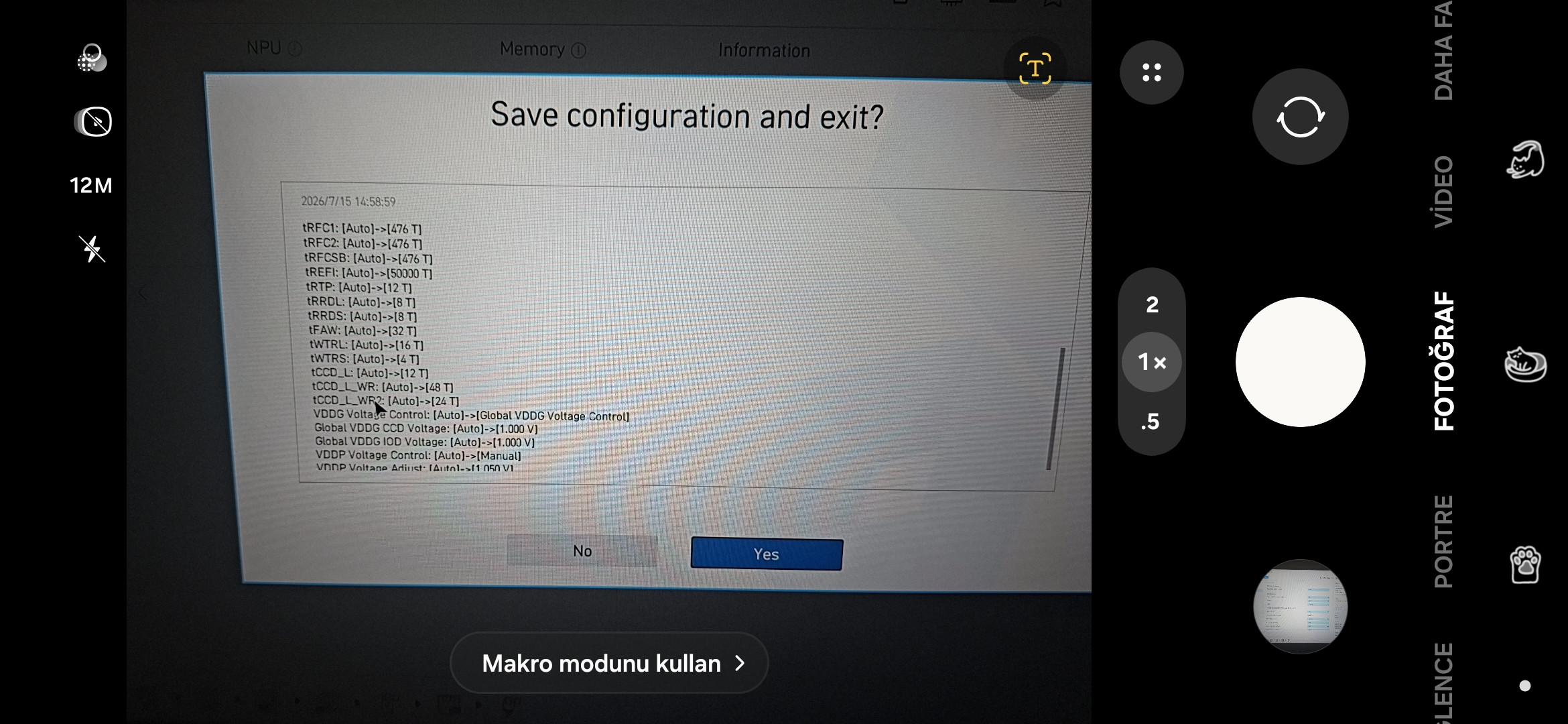

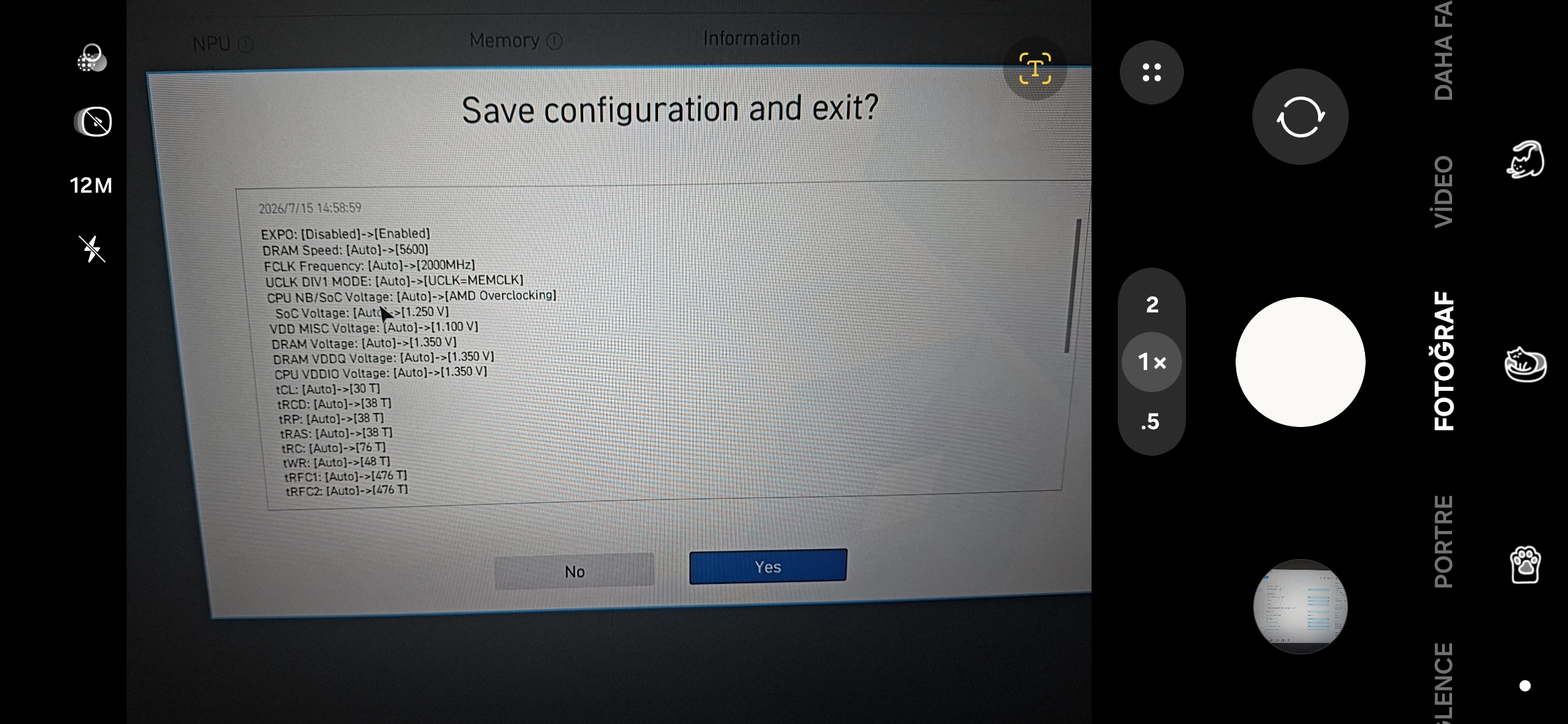

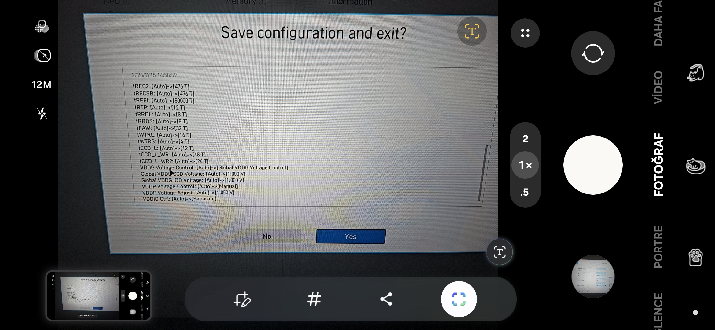

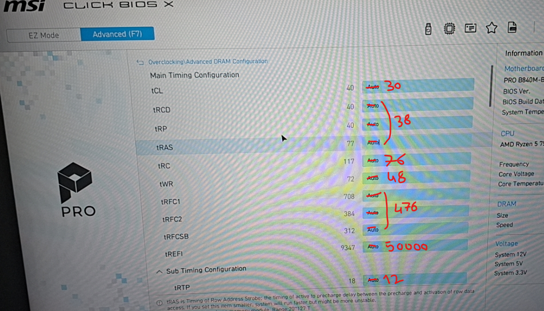

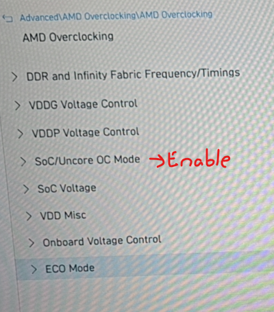

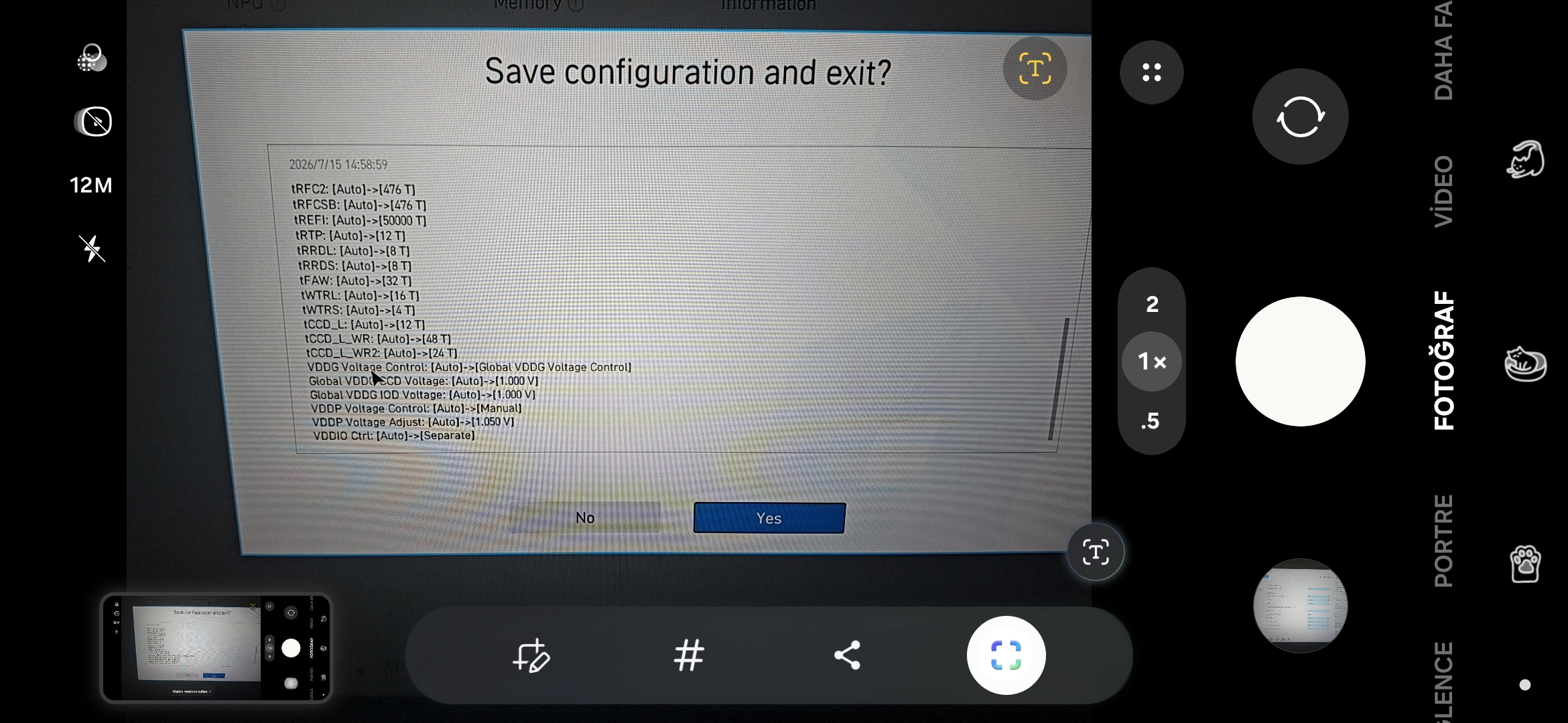

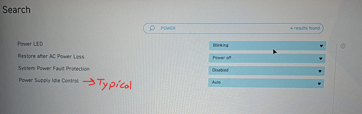

Bu verdiğiniz tüm ayarları yapıp, sistemi tekrardan açıyorum o zaman.

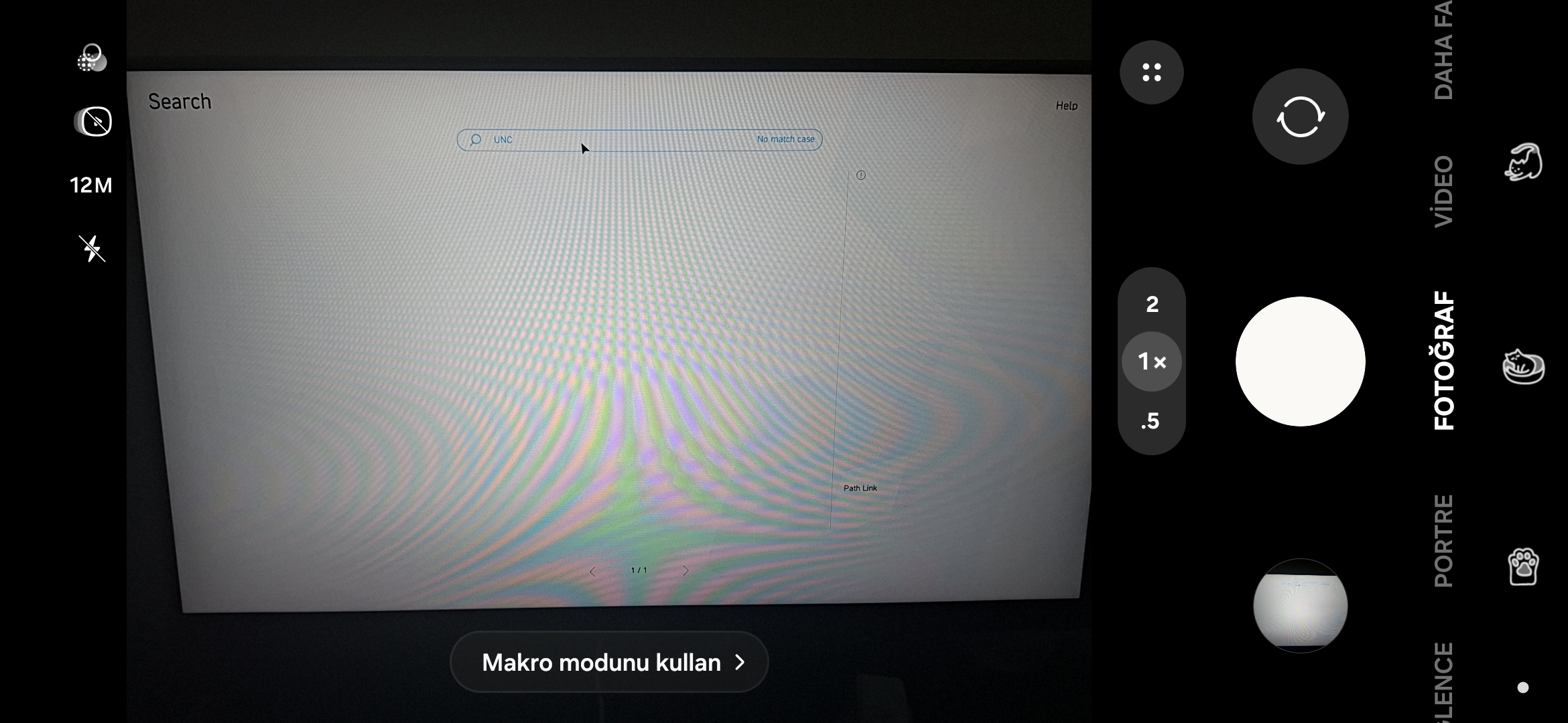

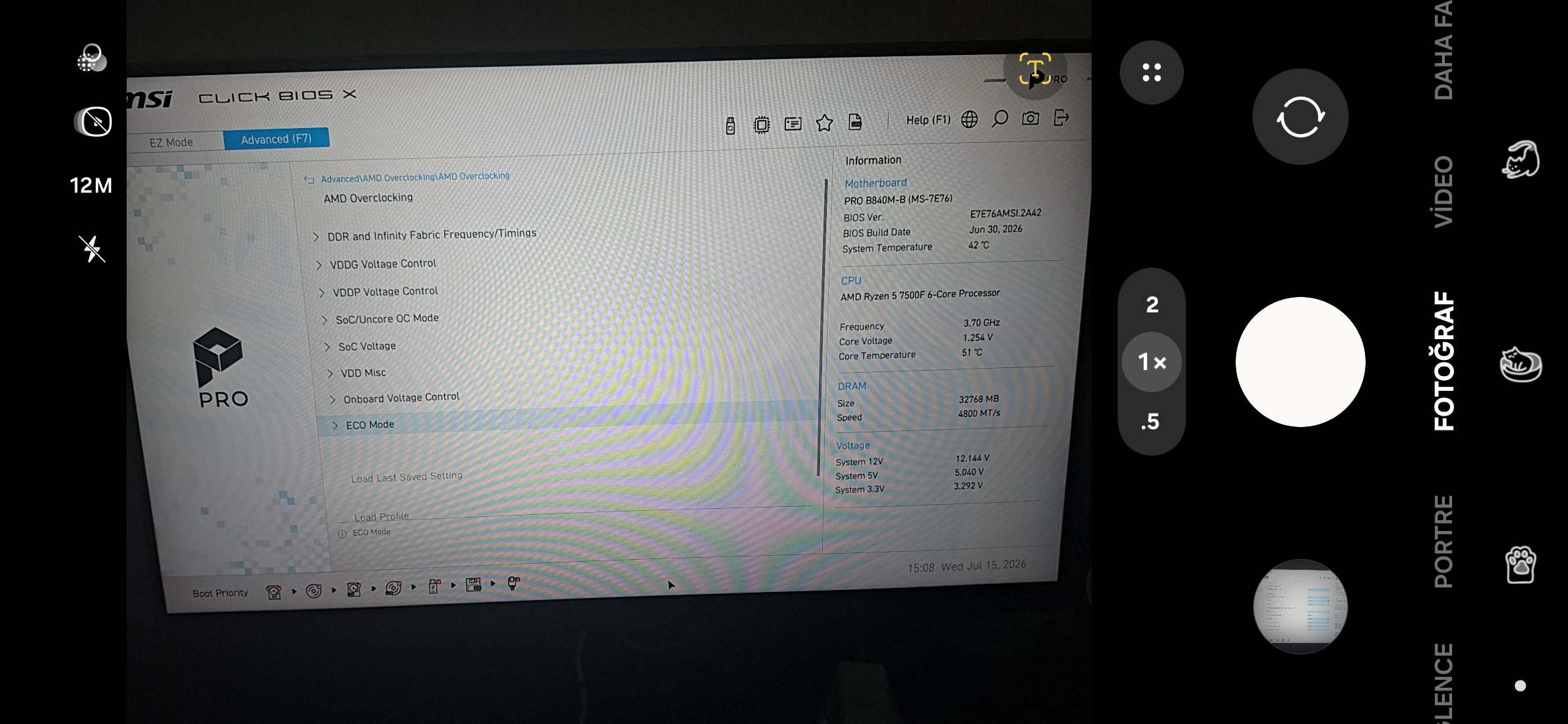

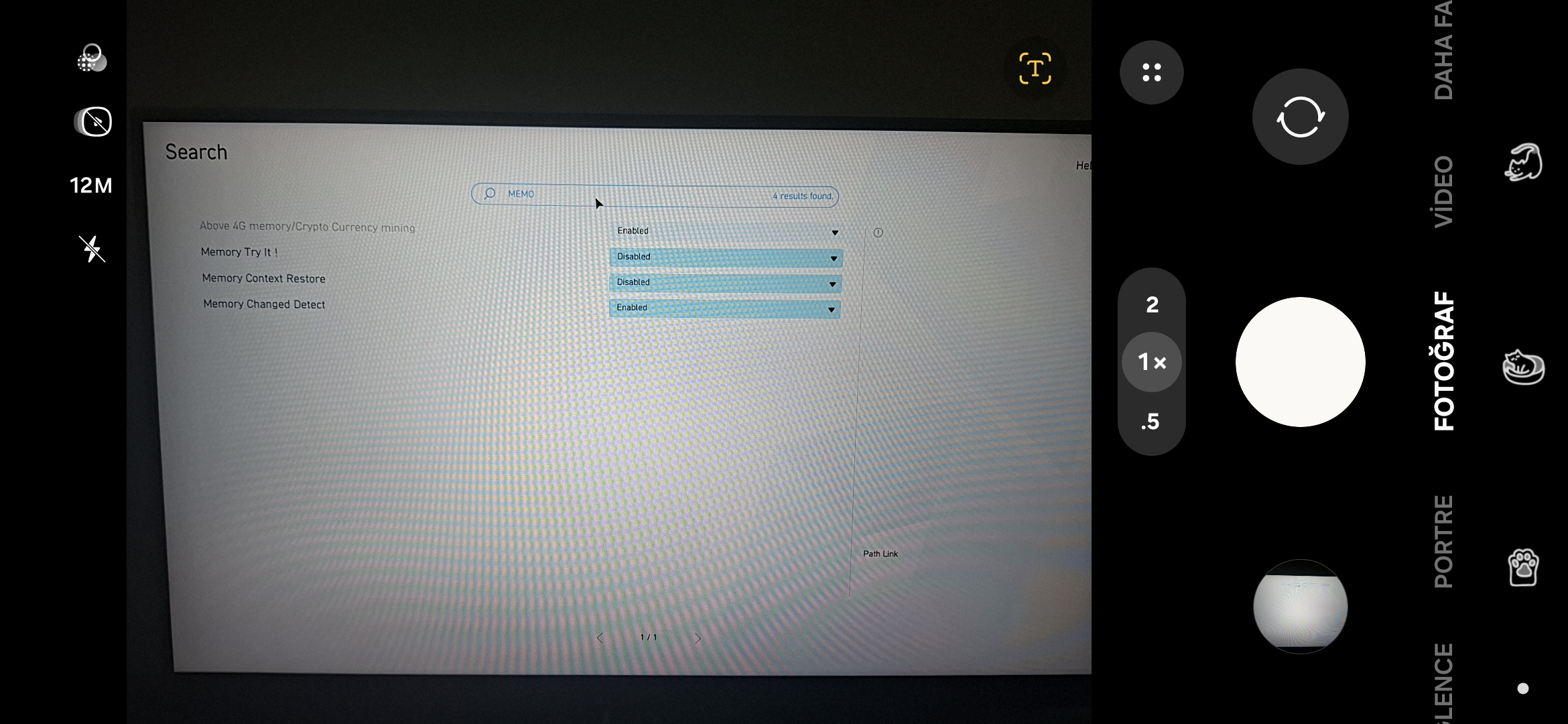

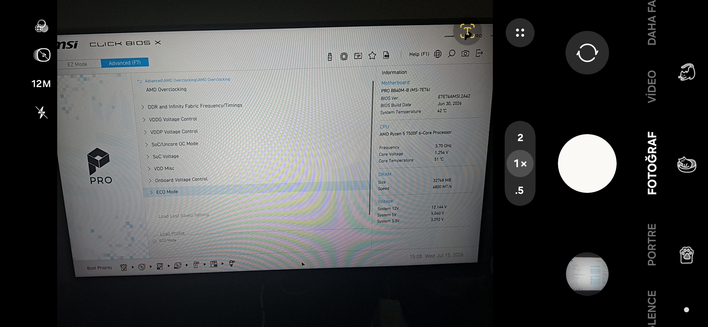

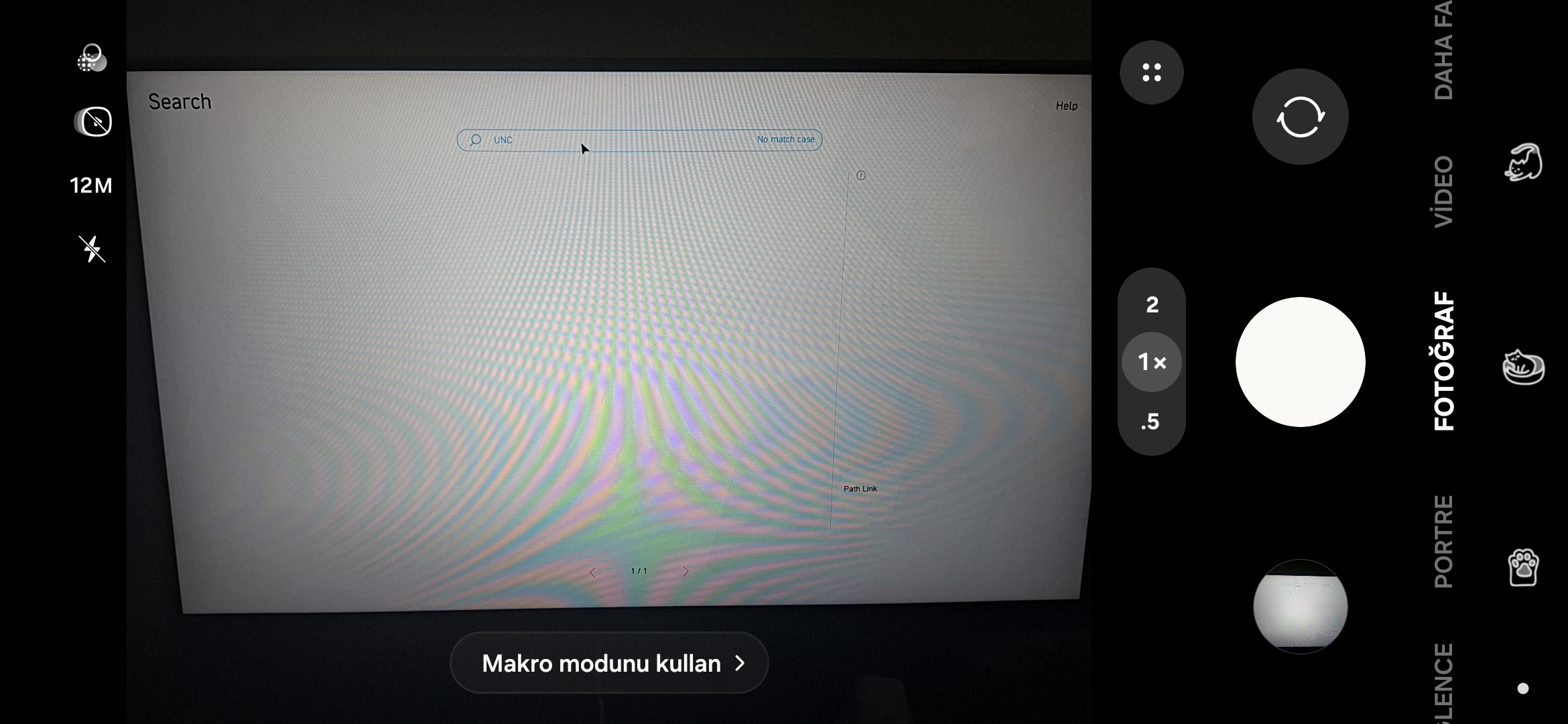

Power down aratıp kapatın. SoC uncore OC mode enabled alın. Bu iki ayarı bulamadım:
Eki Görüntüle 265812
Eki Görüntüle 265814
Eki Görüntüle 265815

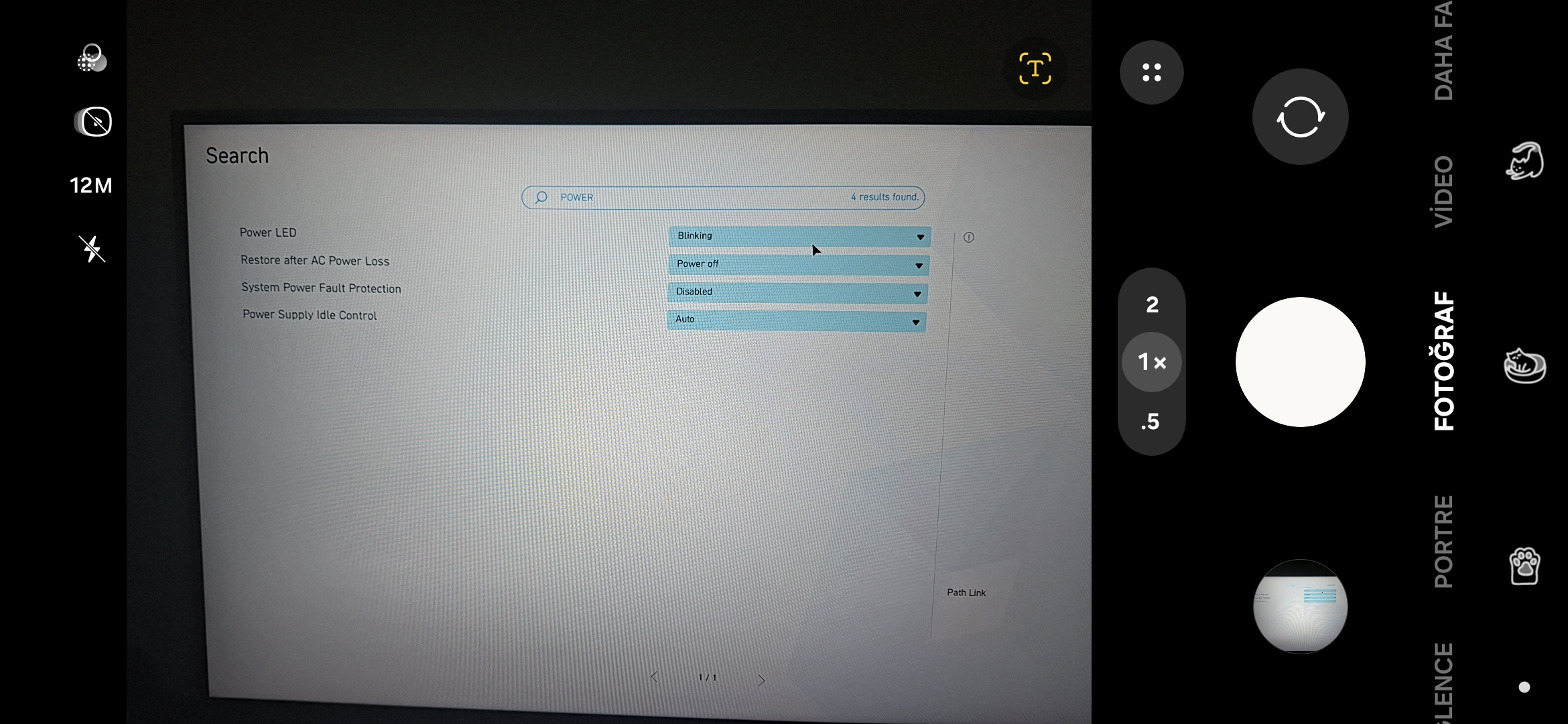

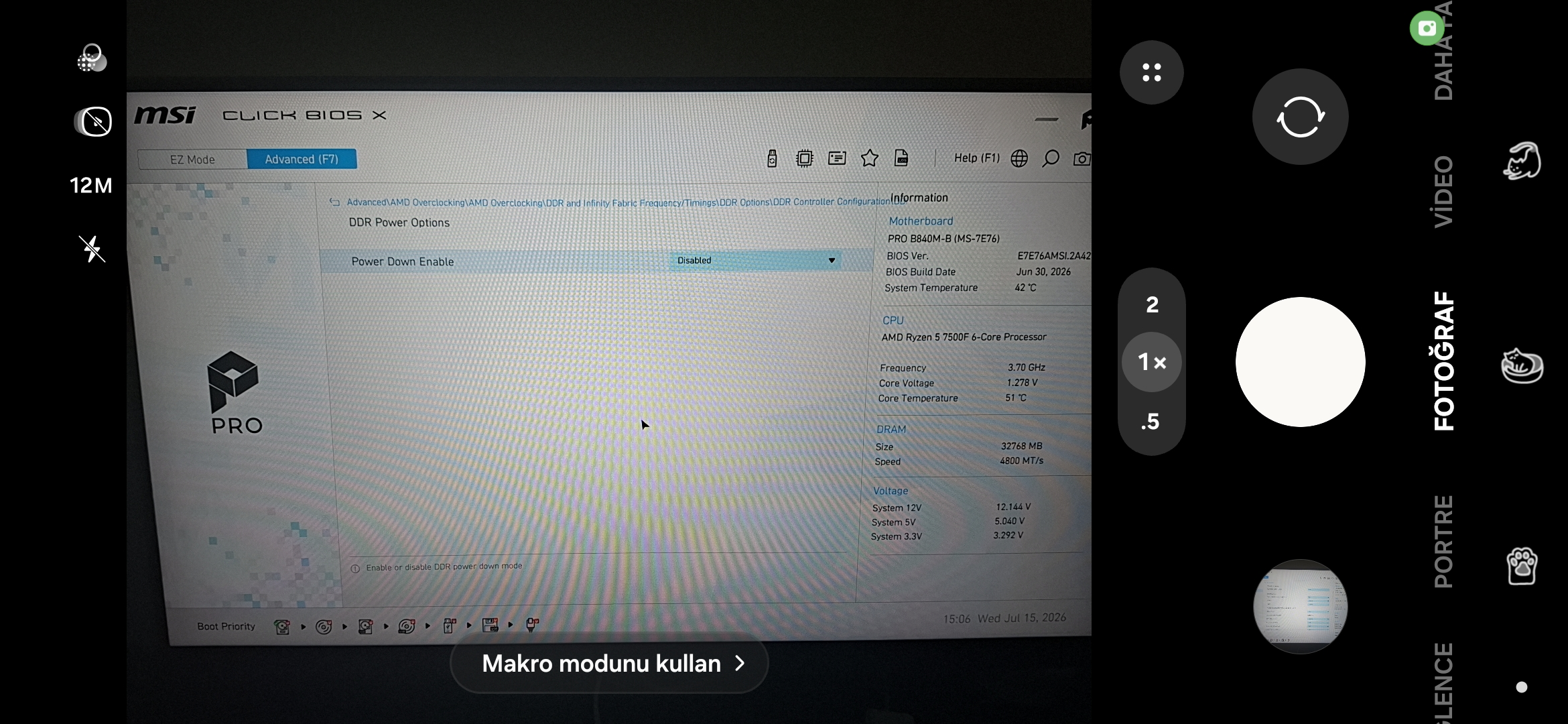

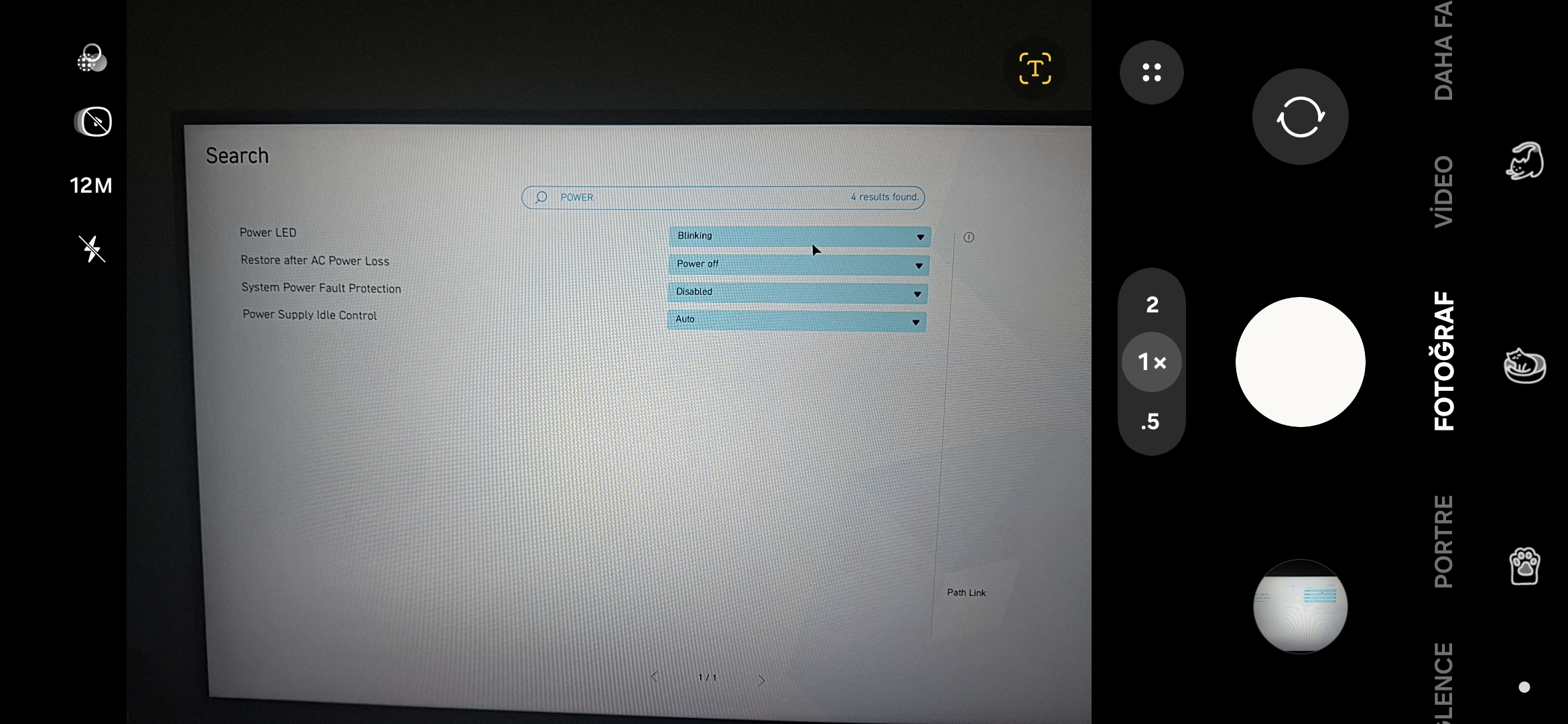

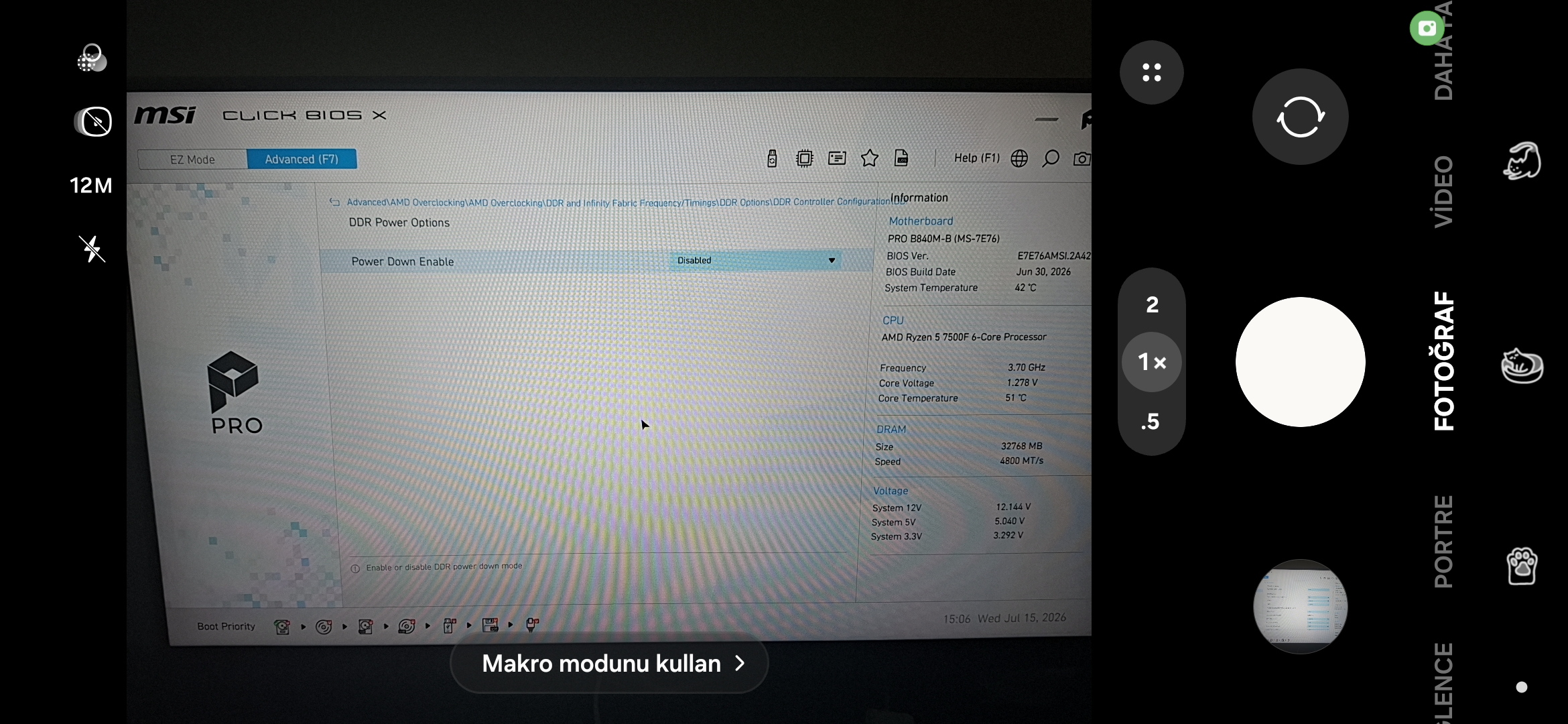

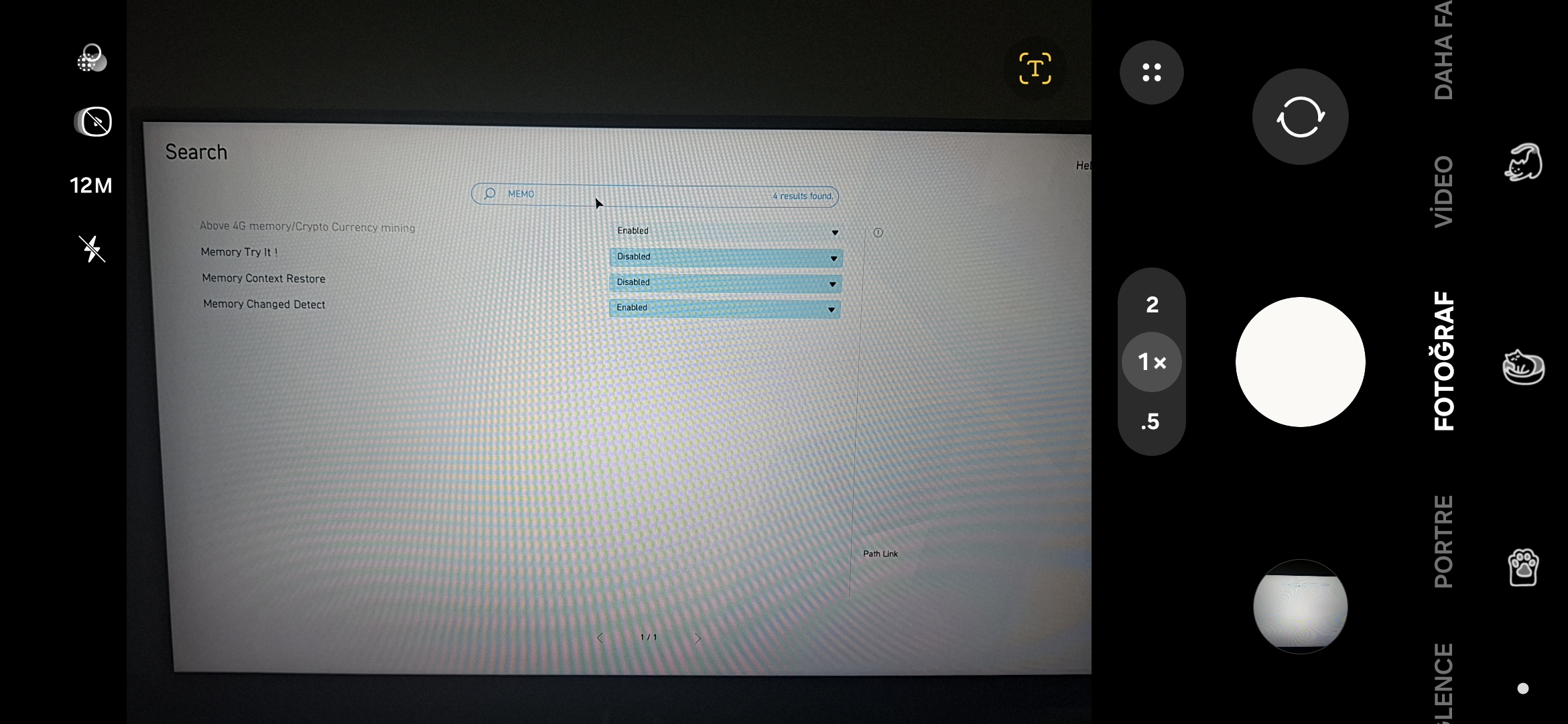

Bulsanız iyiydi, ikisi de önemli. Search'te arattığında çıkmadı mı? Search ikonu var BIOS'ta, F9 kısayol tuşu olabilir.
Advanced-AMD Overclocking içerisinde SOC Uncore ayarı var, olması lazım. AMD menüsüne dahil bunlar. Power Down ayarı da aynı şekilde AMD Overclocking'de var.
