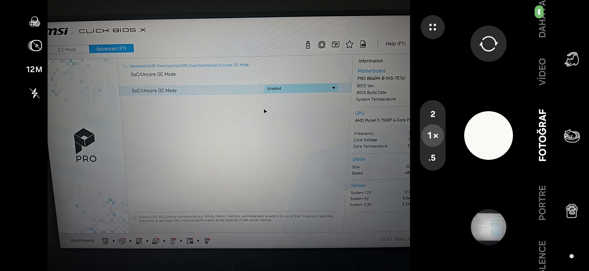

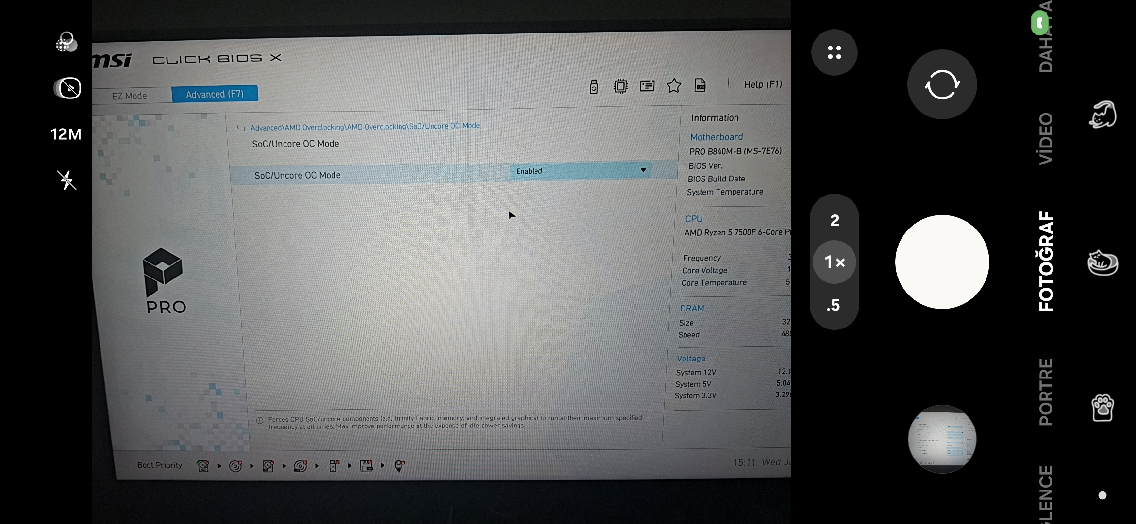

Tamam, zaten enabled'ymiş. Başka bir şey var mı?
Bu da tamam.
Eki Görüntüle 265829

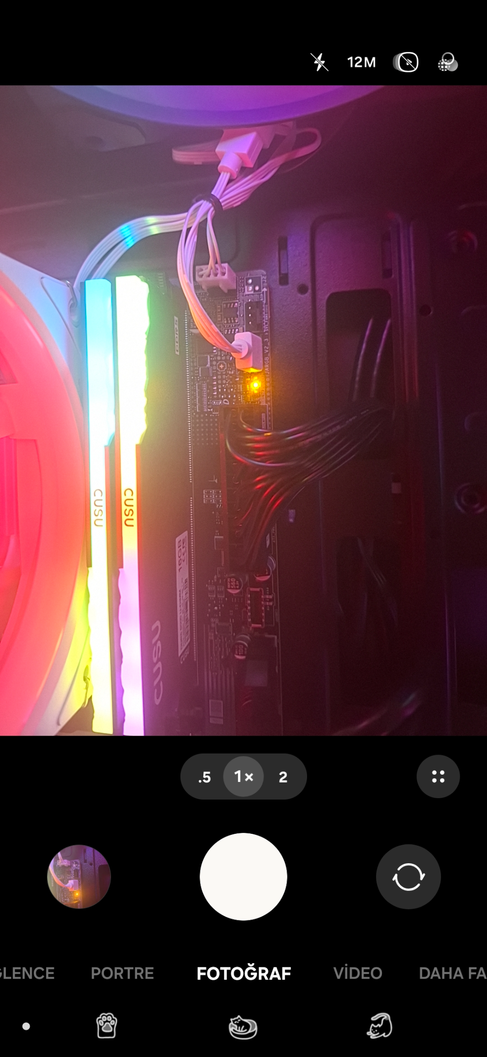

Yok gibi, ayarlar doğru idi sanki. Boot etmezse bellek kontrolcü ya da anakart sorunlu. Anakart sorunludan kasıt da soket problemi. Dual kanal sorununda soket incelenmeli, soğutucu montajı tekrar edilmeli. Çok sıkılmayacak, baskı eşit olacak.
Boot ediyorum şimdi.
Ederse ZenTimings'ten A2-B2 iletin alt kısımdan. Boot etmezse GameGaraj ile iletişime geçip işlemci değişikliği talep edin. Tecrübeniz varsa da soğutucu montajını gözden geçirtin ve anakart LGA soketi inceleyin. Dual kanal sorunu baş ağrıtır yoksa.

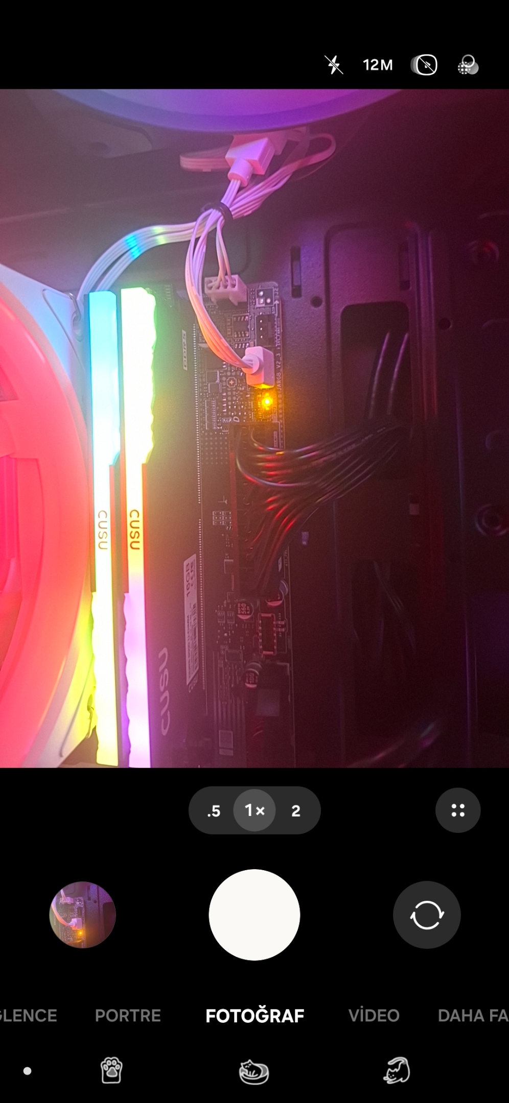

Eki Görüntüle 265833
Muhtemelen boot etmeyecek, biraz bekle yine de. 5200 MT/s kullanılmaz bu sistem; işlemci değişikliği talep edeceksin mecburen. 7500F, 6000 MT/s altı bana kalsa kullanılmamalı. Performans kaybı oluyor. X3D değil bu işlemci. Bellek kontrolcüsü sana sorunlu denk gelmiş ya da anakart, soket kaynaklı sorun var. Yetkiliden değişim talep etmen lazım diyeyim. Dual sorunu var çünkü.
@noname_few R5 7500F'te 5200 ötesi asla ve kata veremeyen çipler var, ne yaparsan yap faydasız. Dual için konuşuyorum. İşlemci değiştirmen gerekli; GameGaraj yardımcı olur diye düşünüyorum.
Okey her şey içn teşekkürler. Servisle iletişime geçecem. Kolay gelsin.
@noname_few Başka çare yok senin durumda, anakart incelenecek ve işlemci değişimi yapılacak. Niye dersen, bu sistemi pazarlayan editörümüz 6000 MT/s kullanıyor bu sistemde. Haliyle sende de 6000 açılıp kullanılabilmesi lazım. Sende şu anda yapılan ayarlamalar boş değil bu arada, aynısını 6000 MT/s için uygulayacaksın yeni işlemcide, onu ihmal etme. Performans artışı bedavadan ve optimizasyon.
