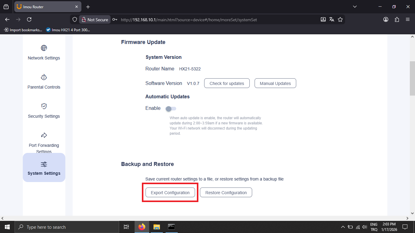

More Settings => System Settings => Export Configuration kısmından config dosyamızı yüklüyoruz ve artık SSH açılmış olacak.
Config dosyamız uygulandıktan sonra artık arayüz ve WiFi şifremiz '12345678' oldu ve SSH için kullanıcı adı 'root', şifre yok yani boş gireceksiniz.

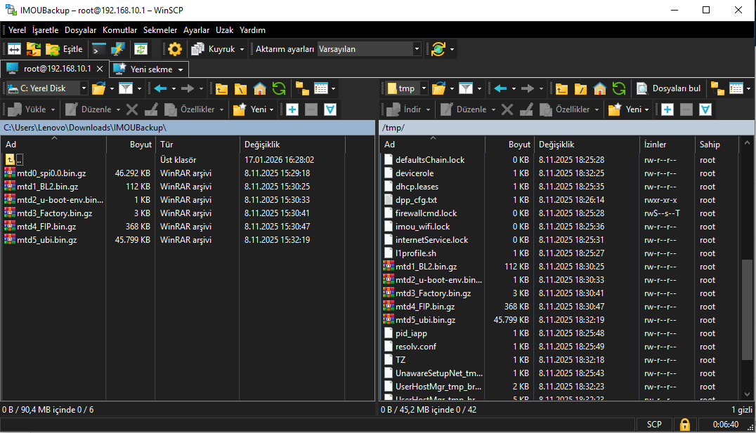

Herhangi bir uyarı (örn. Killed) almadıysanız işlem tamamdır. Şimdi WinSCP ile yedeğimizi alalım.
Dosya iletişim kuralımızı SCP seçerek giriş yapıyoruz. '/tmp' dizinine gidiyoruz ve yedeklerimizi kendi bilgisayarımıza atıyoruz.

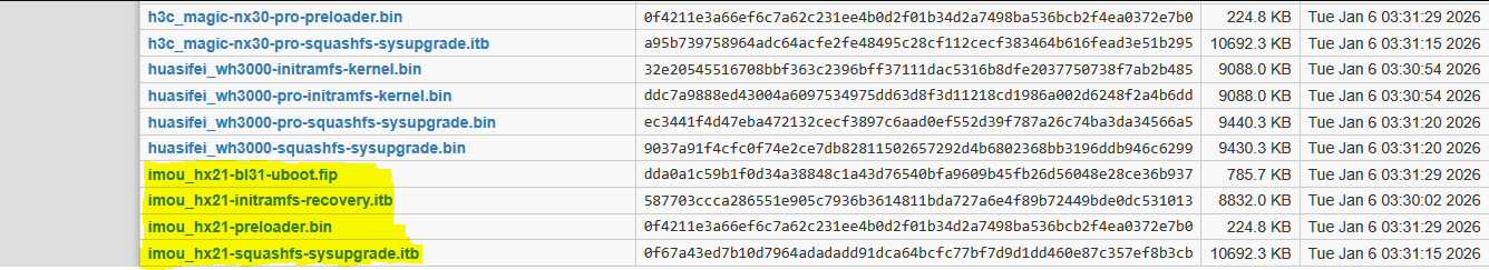

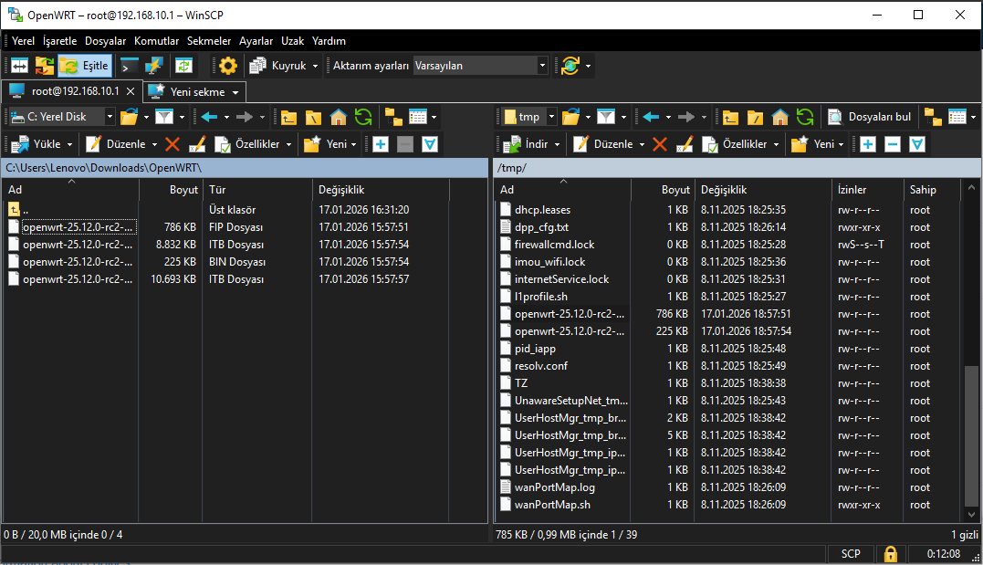

Buradaki dosyaları indiriyoruz. Sonra WinSCP ile routera bağlanıp '/tmp' dizinine '...-mediatek-filogic-imou_hx21-bl31-uboot.fip' ve '...-mediatek-filogic-imou_hx21-preloader.bin' dosyalarını atıyoruz. (Üç nokta koydum çünkü sürümler değişiyor.)

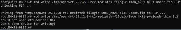

SSH'a giriyoruz ve sırasıyla şu komutları yazıyoruz. Dosya adlarını indirdiğiniz dosya neyse onunla değiştirin tabi.
Şu şekilde çıktı almanız lazım.
Fark ettiyseniz BL2 yazılamadı ama onu sonraki adımlarda yazacağız. Şimdi sırasıyla şu komutlarıda giriyoruz ve router yeniden başlayacak.

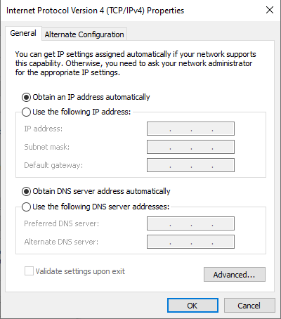

Şimdi router sürekli TFTP sunucusundan recovery imajını çekmeyi deneyecek. Bilgisayarda TFTP sunucusu açmamız lazım bunun için Denetim Masası => Ağ ve Paylaşım Merkezi => Bağdaştırıcı ayarlarını değiştir => Ethernet hangisiyse onu seçin => Internet Protokol Sürümü 4 (TCP/IPv4) bölümüne gidiyoruz. Değerleri aşağıdaki resimde yazdım bu şekilde yapıyoruz.

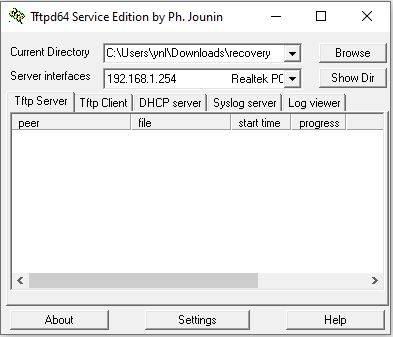

Şimdi Tftpd programını açıyoruz. Current directory'i, OpenWrt dosyalarını indirdiğimiz klasörü seçelim. Server interfaces'de 192.168.1.254 olacak. Şimdi indirdiğimiz recovery dosyasının ismini 'openwrt-mediatek-filogic-imou_hx21-initramfs-recovery' (.itb uzantısı hariç) olarak değiştiriyoruz. Bu süreçte 2-3dk beklememiz lazım. Log viewer'dan duruma bakabilirsiniz.
2-3 dakika bekledikten sonra Denetim Masasından ayarlarımızı varsayılan hale getirelim.
Artık SSH'a ve SCP erişimi için 192.168.1.1 IP'sini (örn. 'ssh [email protected]') kullanacağız. Öncelikle WinSCP ile routerın '/tmp' dizinine indirdiğimiz 'openwrt-mediatek-filogic-imou_hx21-squashfs-sysupgrade.itb' dosyamızı atalım.

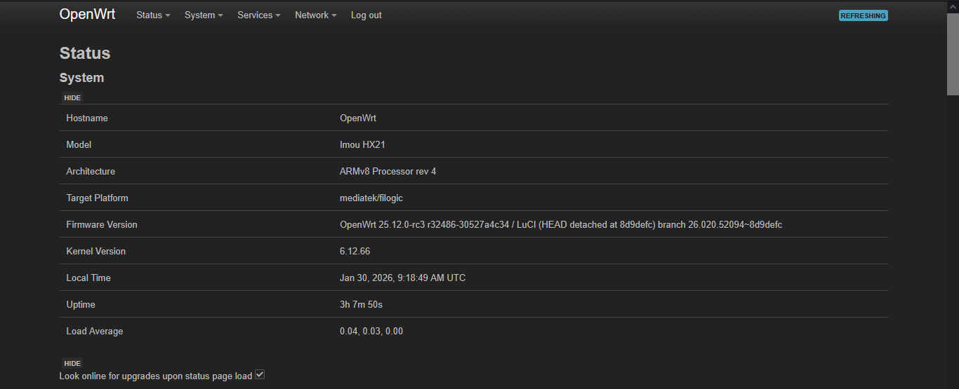

Eğer komutlar başarılı olduysa 'reboot' komutunu girip işlemi tamamlıyoruz ve artık OpenWrt başarıyla kurulmuş olması lazım. WiFi açık değilse Network => Wireless bölümünden açabilirsiniz.

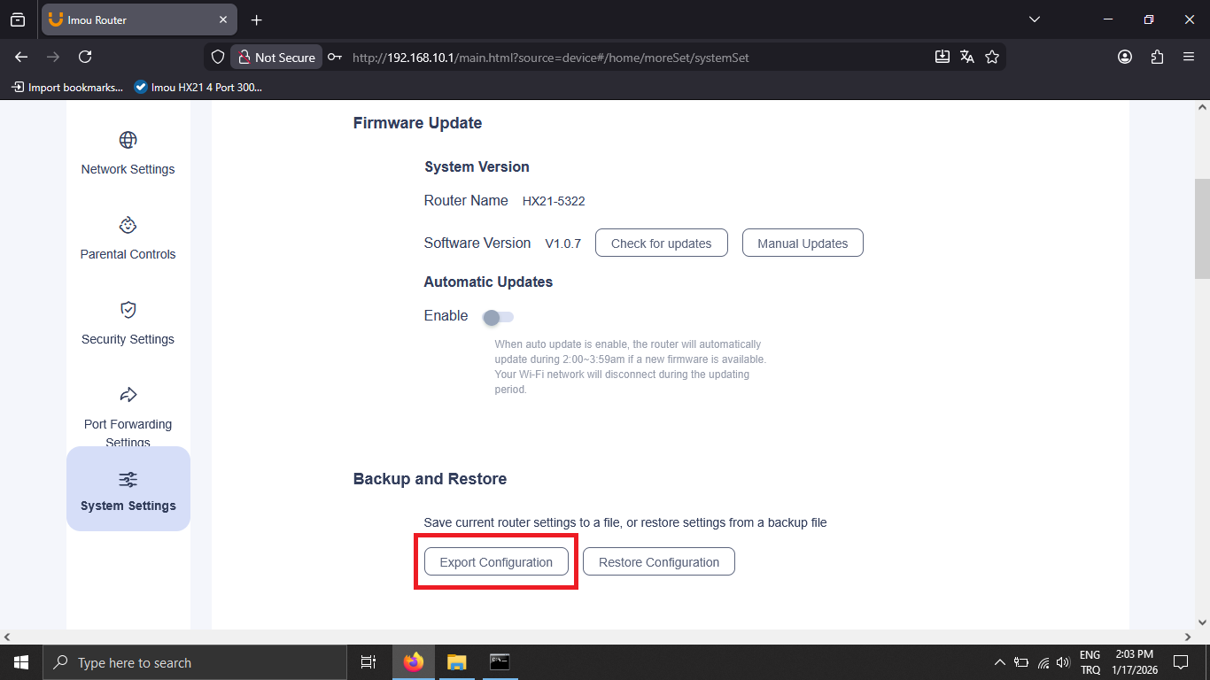

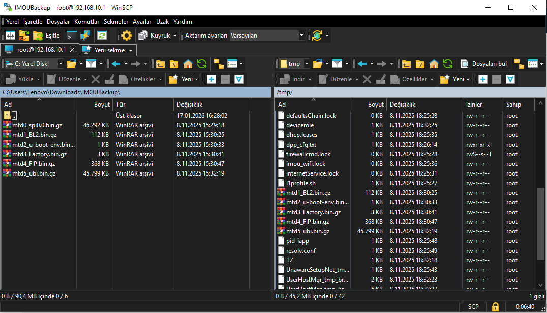

Biz UBI yedeğini almadık çünkü RAM yetmeyeceğinden hata alırdık ve diğer yedeklerde silinecekti.
mtd0'dan mtd4'e kadar yedekleri aldıktan sonra routerımızın 'tmp' dizinindeki yedekleri siliyoruz. Yalnızca yedekleri silmeye özen gösterin.

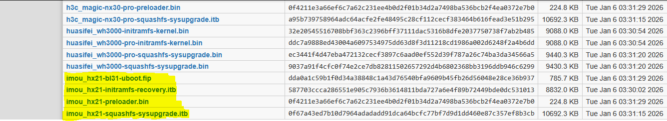

downloads.openwrt.org adresinden 25.12 veya daha üst sürümü kuracağız. Maalesef routera yeni destek geldiği için 24.10 yok. Bu rehberi hazırladığım tarihte 25.12 sürümünün 'Stable Release' hali yok eğer varsa 'Stable Release' bölümünden devam edin. Ben olmadığı için 'Upcoming Stable Release' bölümünden devam edeceğim.
Seçtikten sonra size bir sürü seçenek çıkacak. 'mediatek' ardından 'filogic' dizinini seçiyoruz.
Kod:
mtd write /tmp/openwrt-mediatek-filogic-imou_hx21-bl31-uboot.fip FIP
mtd write /tmp/openwrt-mediatek-filogic-imou_hx21-preloader.bin BL2
