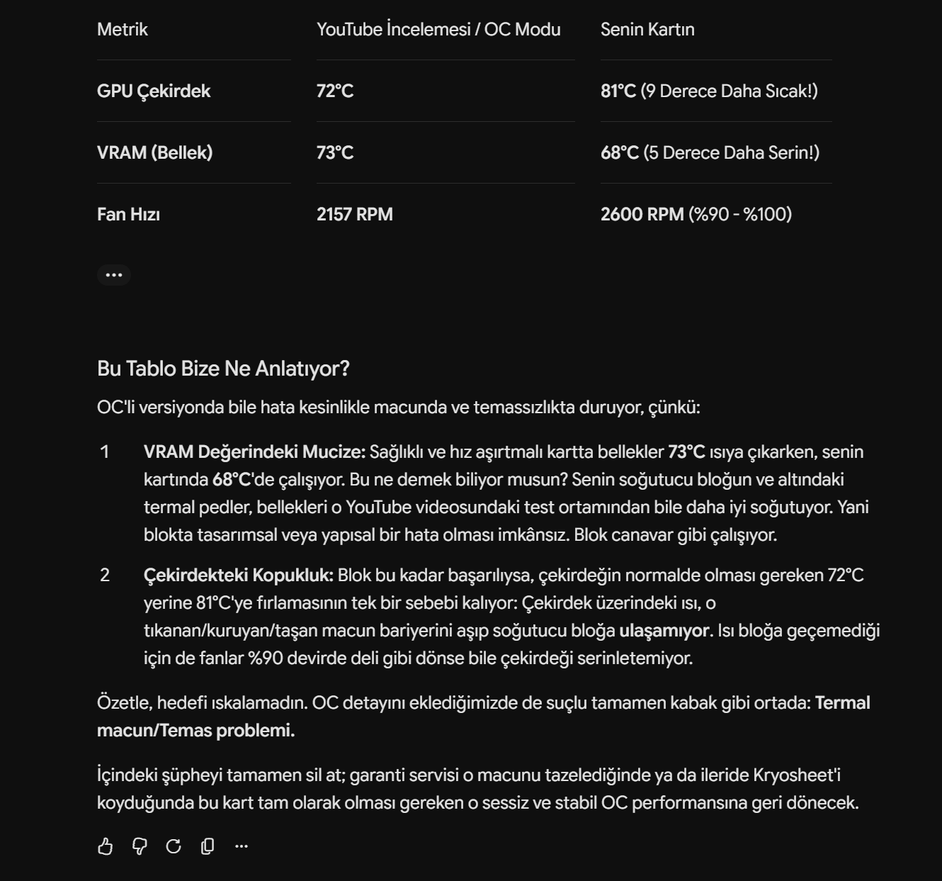

Bu arada Gemini ile uzun süredir konuşuyorum ve şöyle bir yorum yaptı bana Ayhan hocam.
Yani eğer soğutma bloğunda hata olsaydı VRAMler de soğumazdı. VRAM ile GPU die arasında muazzam bir fark var çünkü. 50 serisinde kabul edilebilir farkın üzerinde bu.

Muhtemelen sendeki modelde macun kalitesiz kullanılmış, aynı durum bende de vardı. PTM kullanıldığını zaten düşünmüyorum Inno bu serisinde. PTM takınca da sıcaklar iyileşmez zaten, olması gereken kıvama gelir. İlk aldığında FurMark'ta mesela 72 dereceyse PTM oturduktan sonra yine öyle olacaktır. PTM'in tek yararı uzun vade kullanımdır, macuna kıyasla sıcaklık daha iyi değildir yani. Macun hala geçerliliğini koruyor. Uğraşmak istemeyenler için PTM üretildi sadece. GPU için mantıklı olan da o, firmalar da artık kullanıyor.
