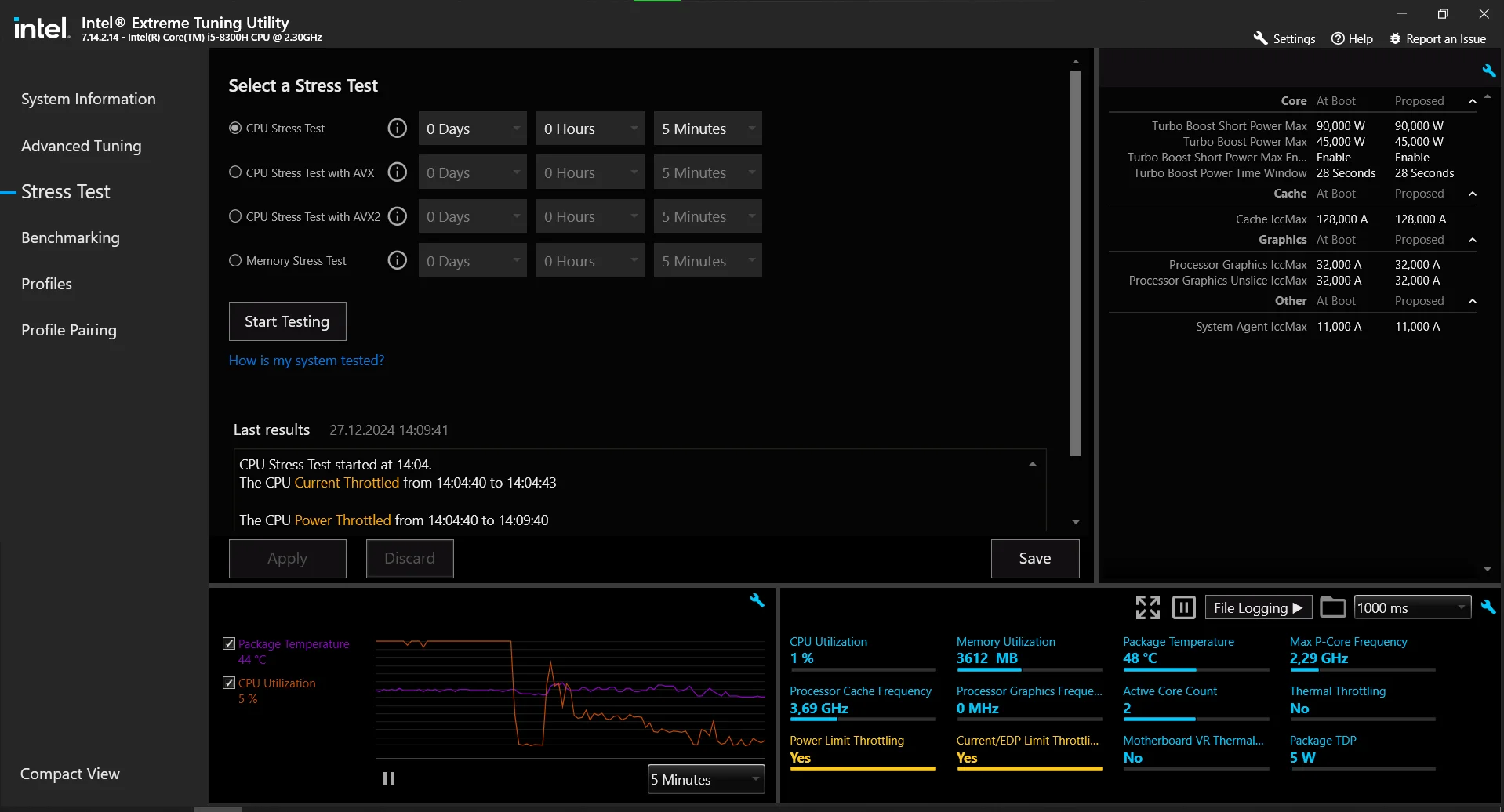

Merhaba hocam. Elimde HP Pavilion 15, 8 GB RAM (4x2), 1050 Ti 4 GB, i5-8300H işlemcili bir laptop sahibiyim.
İşlemci normal kullanımda sorun çıkarmıyor ama yük altına girdiği zaman, oyun oynamaya çalıştığım zaman (Battlefield 1 oynamaya çalışıyorum bu aralar ama çok düşük FPS alıyorum) çalışma frekansını 0.8-0.7 GHz bandına sabitliyor. Güç planından yüksek Performans'a aldım. İnternette gezinirken, tarayıcıda fazlaca sekme açtığım zaman işlemci frekansı artıyor zaman zaman ancak iş oyun oynamaya geldiğinde 0.8GHz'e sabitliyor.

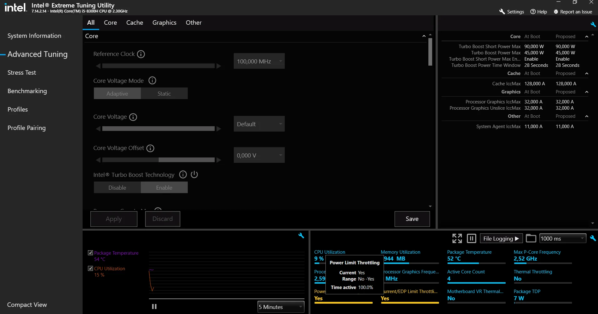

Daha sonra XTU indirip kontrol ettiğimde, oyun oynarken veya masasüstünde boş boş beklerken dahi Power limit Throttling'in yanında yes yazdığını gördüm. Current/EDP limit throttling ise anlık olarak yes olup tekrar no oluyor. Thermal throttling uyarısı yanmıyor, ki oyun içinde veya masaüstünde takip ettiğimde ve XTU üzerinden stress test yaptığımda dahi sıcakllık 70 dereceyi geçmedi, thermal throttling uyarısı vermedi.
İşlemci özellikleri burada. TDP değeri 45W olmasına rağmen oyun içinde MSI Afterburner'la, ve yine XTU ile stress teste soktuğumda en fazla 12W kullandığını gördüm. Adaptör orijinal bu arada.
Daha önceden GTA 5, NFS Heat vs. de oynuyordum ancak durum böyle miydi emin değilim çünkü bu denli bir sıkıntı yaşamamaşıtım. Haliyle açıp frekans değerlerini vs. takip etmedim.
Nedir buradaki sorun, ben işin içinden çıkamadım, umarım derdimi yeterince anlatabilmişimdir.

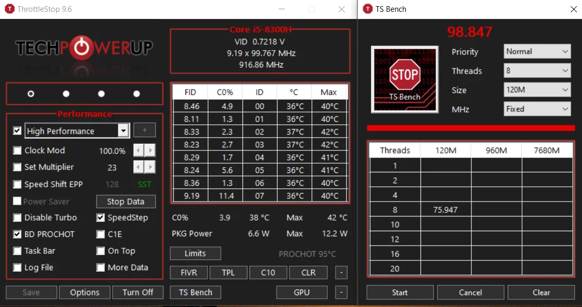

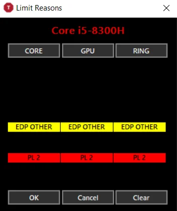

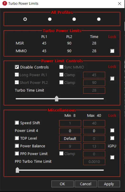

XTU'dan yaptığım 5 dakikalık stres testini ve ThrottleStop uygulamasındaki limit sekmesindeki uyarılar da bu şekilde.

Başka prizden de test ettim hocam. Şuan başka prizdeyim hatta.

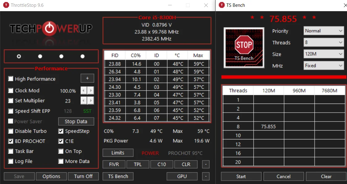

Bilgisayarı kapatıp açtım şimdi. Güce bağlamadan. Doğrudan pil üzerinden TS bench yaptım limits sekmesinde hiç uyarı vermedi. 18-20watt güç tüketimi 2200MHz de çalıştı. 35 saniye sürdü.
Şimdi arkasından güce bağlayıp test yaptım. İlk başta tüm PL2 ve Edp other ışıkları yandı 2200mhz 18 20 watt bandında çalıştı 20 25 saniye sonra tekrar 800-1200mhz 8watt civarına düştü.
Çok değişik bir sistem ya, dediğim gibi ilk defa böyle bir şeyle karşılaşıyorum normalde güce bağlıyken Pl2 yanmaması lazım ama yanıyor, muhtemelen kronik pavilion sorunu yani.

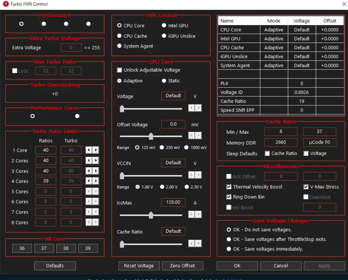

Pavilion serisinde Advanced BIOS yok ondan voltaj ayarlamalarını ve undervolt işlemini BIOS üzerinden yapamazsınız, durumdan haberdar edersiniz ben araştıracağım dediğim gibi.
