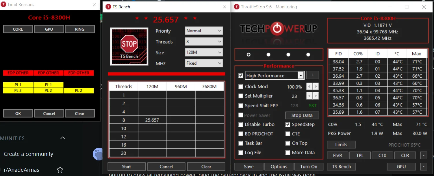

Merhaba hocam. Elimde HP Pavilion 15, 8 GB RAM (4x2), 1050 Ti 4 GB, i5-8300H işlemcili bir laptop sahibiyim.
İşlemci normal kullanımda sorun çıkarmıyor ama yük altına girdiği zaman, oyun oynamaya çalıştığım zaman (Battlefield 1 oynamaya çalışıyorum bu aralar ama çok düşük FPS alıyorum) çalışma frekansını 0.8-0.7 GHz bandına sabitliyor. Güç planından yüksek Performans'a aldım. İnternette gezinirken, tarayıcıda fazlaca sekme açtığım zaman işlemci frekansı artıyor zaman zaman ancak iş oyun oynamaya geldiğinde 0.8GHz'e sabitliyor.
Daha sonra XTU indirip kontrol ettiğimde, oyun oynarken veya masasüstünde boş boş beklerken dahi Power limit Throttling'in yanında yes yazdığını gördüm. Current/EDP limit throttling ise anlık olarak yes olup tekrar no oluyor. Thermal throttling uyarısı yanmıyor, ki oyun içinde veya masaüstünde takip ettiğimde ve XTU üzerinden stress test yaptığımda dahi sıcakllık 70 dereceyi geçmedi, thermal throttling uyarısı vermedi.
İşlemci özellikleri burada. TDP değeri 45W olmasına rağmen oyun içinde MSI Afterburner'la, ve yine XTU ile stress teste soktuğumda en fazla 12W kullandığını gördüm. Adaptör orijinal bu arada.
Daha önceden GTA 5, NFS Heat vs. de oynuyordum ancak durum böyle miydi emin değilim çünkü bu denli bir sıkıntı yaşamamaşıtım. Haliyle açıp frekans değerlerini vs. takip etmedim.
Nedir buradaki sorun, ben işin içinden çıkamadım, umarım derdimi yeterince anlatabilmişimdir.
XTU'dan yaptığım 5 dakikalık stres testini ve ThrottleStop uygulamasındaki limit sekmesindeki uyarılar da bu şekilde.

Başka prizden de test ettim hocam. Şuan başka prizdeyim hatta.
Bilgisayarı kapatıp açtım şimdi. Güce bağlamadan. Doğrudan pil üzerinden TS bench yaptım limits sekmesinde hiç uyarı vermedi. 18-20watt güç tüketimi 2200MHz de çalıştı. 35 saniye sürdü.
Şimdi arkasından güce bağlayıp test yaptım. İlk başta tüm PL2 ve Edp other ışıkları yandı 2200mhz 18 20 watt bandında çalıştı 20 25 saniye sonra tekrar 800-1200mhz 8watt civarına düştü.
Çok değişik bir sistem ya, dediğim gibi ilk defa böyle bir şeyle karşılaşıyorum normalde güce bağlıyken Pl2 yanmaması lazım ama yanıyor, muhtemelen kronik pavilion sorunu yani.
Ben diğer forumlarda da birsürü kişinin throttle problemini ve throttlestop ayarlamalarını çözmeye çalıştım böyle bir vaka ilk defa görüyorum. Herkes sıcaklıktan dert eder sizinki tam tersi sistem potansiyelini ortaya çıkaramıyor ve ortada bir sebep yok çok garip.
Gerçekten öyle :(
Şu an sadece forum sayfası açık tarayıcıda ve ThrottleStop açık. 2.4-2.6GHz civarında.
Şarj kablosunu çıkarıp denedim şimdi. Sonuç bu :D. İşlemci 70 derecelere kadar çıktı. Frekans 3.5GHz civarında, 30W gördü.
@TinerciYasin hocam bi yerde DPTF ile alakalı olabileceğini okudum şimdi, denemeli miyim sizce?
    77,8 KB · Görüntüleme: 79
Adaptörde sorun olabilir mi veya batarya da?

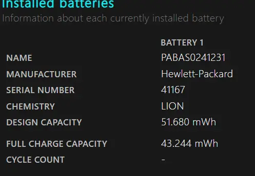

Batarya testi yaptım CMD üzerinden, şarj kapasitesi azalmış görünüyor. Şu şekilde.
Deneyebileceğim başka adaptör de yok etrafımdaki kimsede.
İşlemcide ve limitlerde bir sorun göremiyorum, ya adaptörden yeteri kadar güç gitmiyor cihaza, ya da bataryadan ötürü güç gitmiyor ama ben batarya olma olasılığını daha fazla buluyorum çünkü adaptörden gelen güç ilk önce bataryaya ulaşıp öyle diğer bileşenlere ulaşır.
Başka da bir şey kalmadı deneyecek herhalde. Bi tamirciye göstereyim ben o zaman.
Bencede öyle yapın, batarya sistem için gereken gücü sisteme veremiyor. Birde bir şey soracaktım, oyundayken şarja takılı ve pil durumu %100 de iken, pil azalması durumu var mı?
