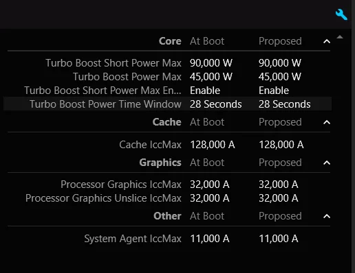

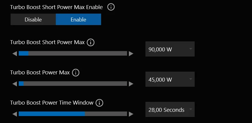

XTU'dan fazla anlamam ama Power Limit alakalı yerleri atar mısınız?
Sadece Battlefield 1 de mi drop giriyor, 8 GB RAM kaynaklı drop giriyorsa, diğer oyunlarda işlemci frekansı ve sıcaklığı ne durumda?
XTU'dan fazla anlamam ama Power limit alakalı yerleri atar mısınız?
Yani sistemi zorlayan pek oyun oynamadım yakın zamanda NFS heaet hariç. Onda da çözünürllük düşürerek oynamıştım. Ondan 1.5 2 yıl kadar önce de pandemi zamanı GTA online oynuyordum. FPS problemi olmasa da garip bir durum var ortada ama.
Ayarlardan Sanal Belleği de etkinleştirdim bu arada belki bi etkisi olur diye. Ne kadar RAM'in yerini tutar bilemiyorum tabii.

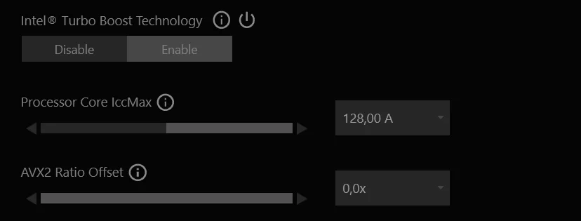

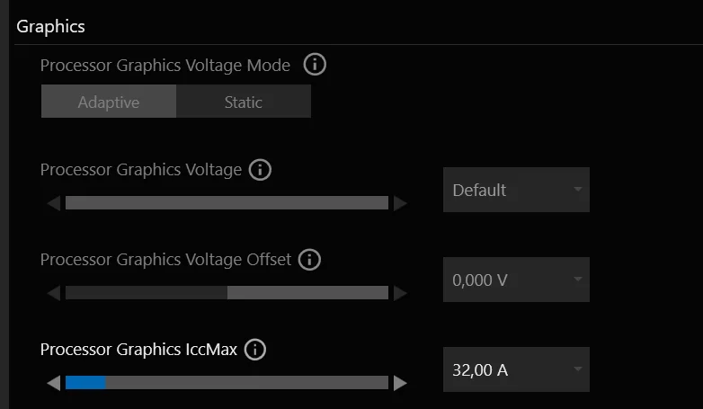

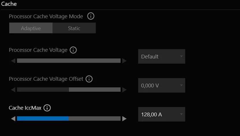

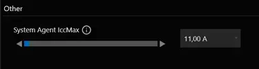

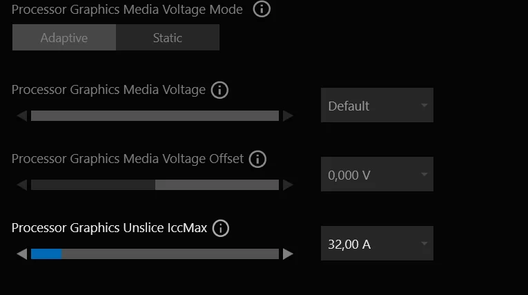

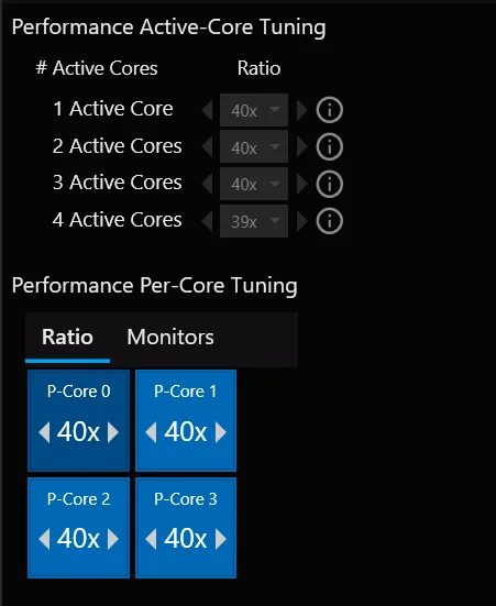

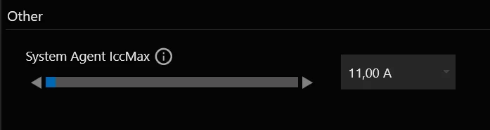

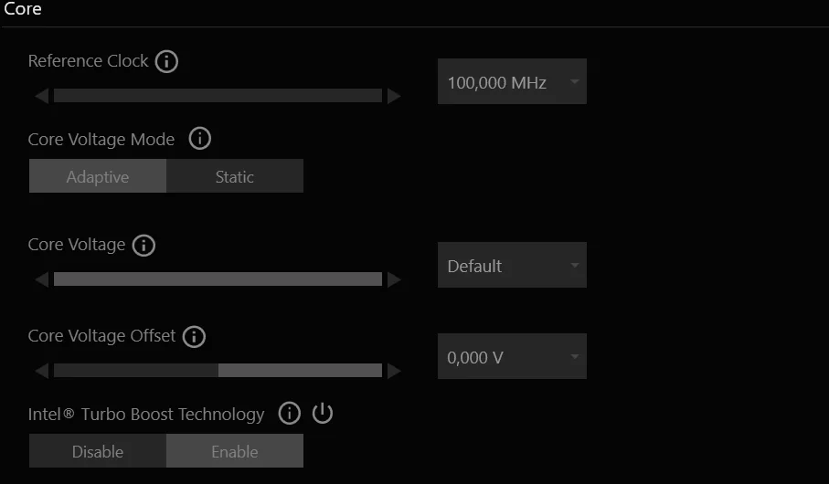

XTU da Turbo Boost bölümünden ayarlama yapılıyor. Diğer kısımlarda da sadece görünen yerlerden değişiklik yapılabiliyor.
BIOS ayarlarına da bakmıştım orada da voltaj ya da Turbo Boost ile alakalı bir ayar görememiştim

Şöyle bir şey deneyelim öyleyse, Power Limit 1 ve Power Limit 2 değerlerini yükseltip öyle deneyelim. Power Limit 1 değerini 45 W'dan 100 W yapın, diğerini de 100 W yapın bir öyle deneyelim bakalım.
Bu yaptığımız işlem overclock mu oluyor hocam ve bi zararı var mıdır acaba?
Overclock değil, sadece işlemcinin potansiyelini kısıtlayan Power Limitlerin değerlerini yukarı taşıyoruz ve işlemcinin potansiyelini açığa çıkarıyoruz, voltaj arttırmıyoruz yani.
