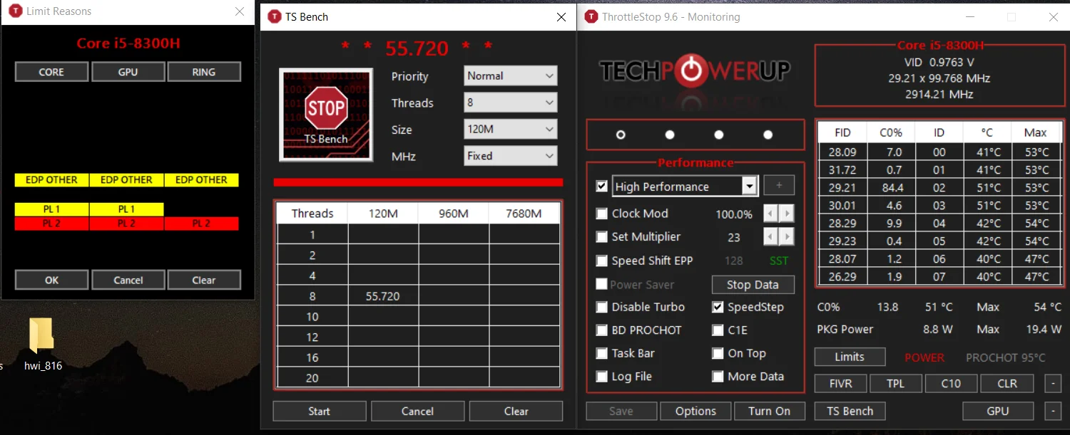

Çok değişik bir sistem ya, dediğim gibi ilk defa böyle bir şeyle karşılaşıyorum normalde güce bağlıyken Pl2 yanmaması lazım ama yanıyor, muhtemelen kronik pavilion sorunu yani.
Overclock değil, sadece işlemcinin potansiyelini kısıtlayan Power Limitlerin değerlerini yukarı taşıyoruz ve işlemcinin potansiyelini açığa çıkarıyoruz, voltaj arttırmıyoruz yani
Teste başlarken 19w ile başladı 4 5 saniye sonra 8-9w lara düştü hocam bu arada.
    75,7 KB · Görüntüleme: 102
100 W koyduğunuz halde mi böyle oldu? Artık Power Limitler kırmızı yanmıyor galiba

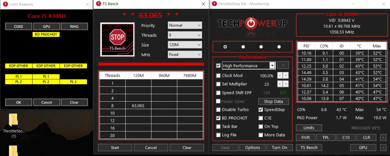

Soldan BD PROCHOT tikini kaldırın, sistemi ağır throttle a sokuyor, gereksiz bir ayar cihazı kısıtlıyor tikini kapatıp save diyin ve tekrar deneyin.
Evet 100w koydum, kırmızı da yanmıyor ama hala düşük watt.
Bir de attığım ekran körüntüsündeki testte C1E kapalıymış. O bir fark yaratır mı?
İlk önce soldan BD PROCHOT tikini kapayıp deneyin, C1E o kadar etki edecek bir ayar değil.
Hocam test esnasında Pl1 kırmızı yanıyormuş sürekli, test bitince sarıya dönüyor.
Yine aynı sonuçlar hocam. 19w max. 4 5 saniye sonra tekrar 8-9 lara düşüyor. Sıcaklık değerleri aynı.
İki değere de 100w vermemize rağmen hala kırmızı yanması garip, bd prochot kapayıp deneyin belki işe yarar.

Kapatıp denedim hocam. Acaba Bilgisayarda XTU'nun da yüklü olması bir şeyi engelliyor olabilir mi?

Dediğiniz mantıklı olabilir, bir deneyin bir şey kaybetmezsiniz.
Hız 1.25'lere kadar yükseldi. Ama yine de düşük gibi.
