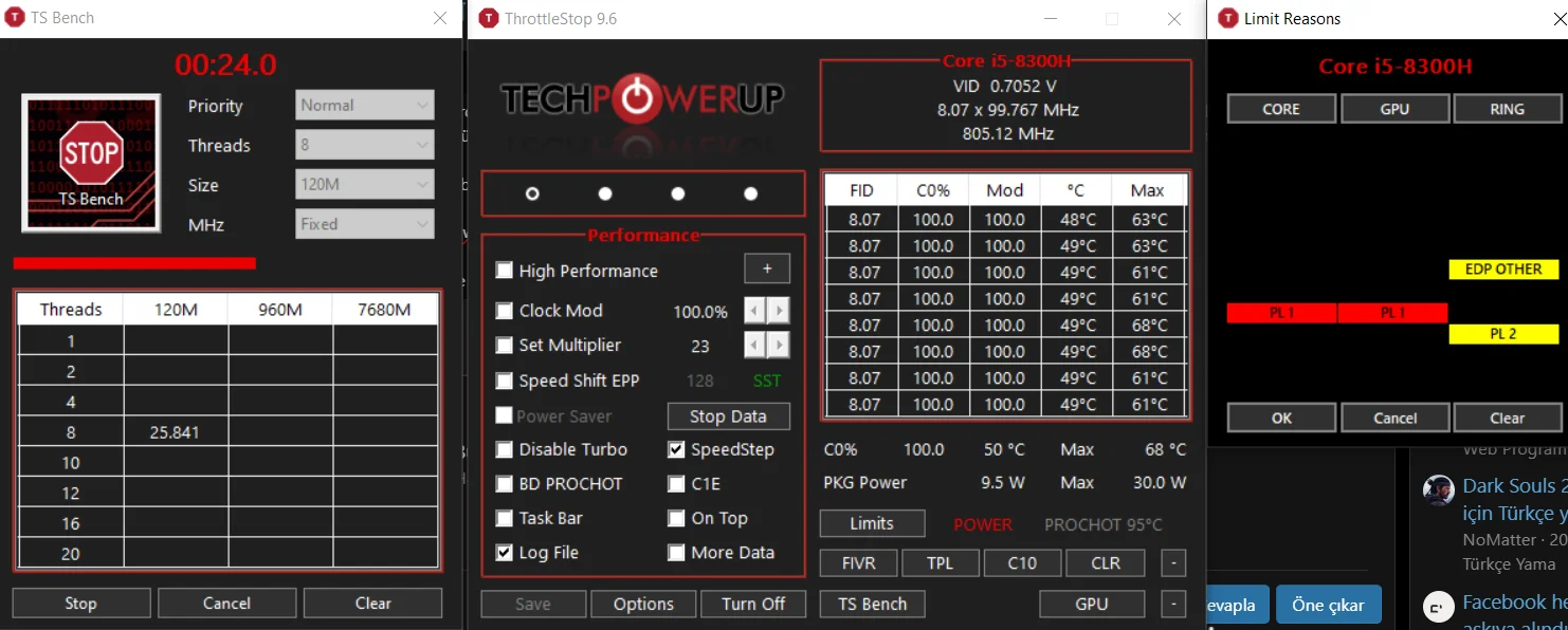

Merhaba hocam. Elimde HP Pavilion 15, 8 GB RAM (4x2), 1050 Ti 4 GB, i5-8300H işlemcili bir laptop sahibiyim.
İşlemci normal kullanımda sorun çıkarmıyor ama yük altına girdiği zaman, oyun oynamaya çalıştığım zaman (Battlefield 1 oynamaya çalışıyorum bu aralar ama çok düşük FPS alıyorum) çalışma frekansını 0.8-0.7 GHz bandına sabitliyor. Güç planından yüksek Performans'a aldım. İnternette gezinirken, tarayıcıda fazlaca sekme açtığım zaman işlemci frekansı artıyor zaman zaman ancak iş oyun oynamaya geldiğinde 0.8GHz'e sabitliyor.
Daha sonra XTU indirip kontrol ettiğimde, oyun oynarken veya masasüstünde boş boş beklerken dahi Power limit Throttling'in yanında yes yazdığını gördüm. Current/EDP limit throttling ise anlık olarak yes olup tekrar no oluyor. Thermal throttling uyarısı yanmıyor, ki oyun içinde veya masaüstünde takip ettiğimde ve XTU üzerinden stress test yaptığımda dahi sıcakllık 70 dereceyi geçmedi, thermal throttling uyarısı vermedi.
İşlemci özellikleri burada. TDP değeri 45W olmasına rağmen oyun içinde MSI Afterburner'la, ve yine XTU ile stress teste soktuğumda en fazla 12W kullandığını gördüm. Adaptör orijinal bu arada.
Daha önceden GTA 5, NFS Heat vs. de oynuyordum ancak durum böyle miydi emin değilim çünkü bu denli bir sıkıntı yaşamamaşıtım. Haliyle açıp frekans değerlerini vs. takip etmedim.
Nedir buradaki sorun, ben işin içinden çıkamadım, umarım derdimi yeterince anlatabilmişimdir.
XTU'dan yaptığım 5 dakikalık stres testini ve ThrottleStop uygulamasındaki limit sekmesindeki uyarılar da bu şekilde.

Macun, bakım için bilgisayarcıya götürdüm. Adaptörde, bataryada sorun var mı diye de sordum yok dedi. Oyunu pilde oynayınca CPU kullanımı %60 lara frekans 2200 bandına çıkıyor. Adaptörü bağlayınca %95 1200MHz bandına düşüyor tekrardan. Tekrar uğrayıp bu durumu da göstereceğim.
ThrottleStop kapalıyken böyle durum bu arada.

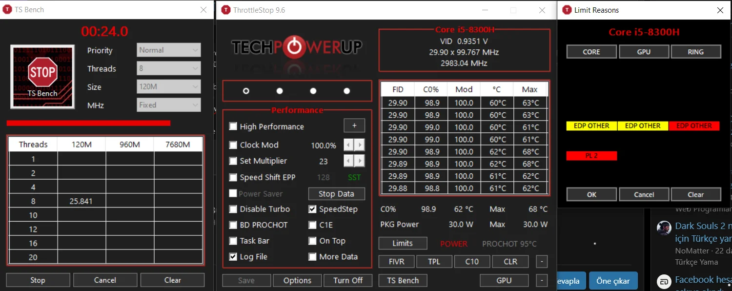

Pilde kullanırken stres testi yapınca Power throttling yemiyor. Çok enteresan. Hem XTU da hem ThrottleStop da yaptım testi.
ThrottleStop limits sekmesinde sadece ring bölümünde EDP other sarı yanıyor.

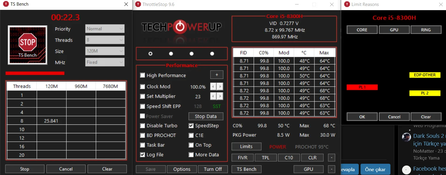

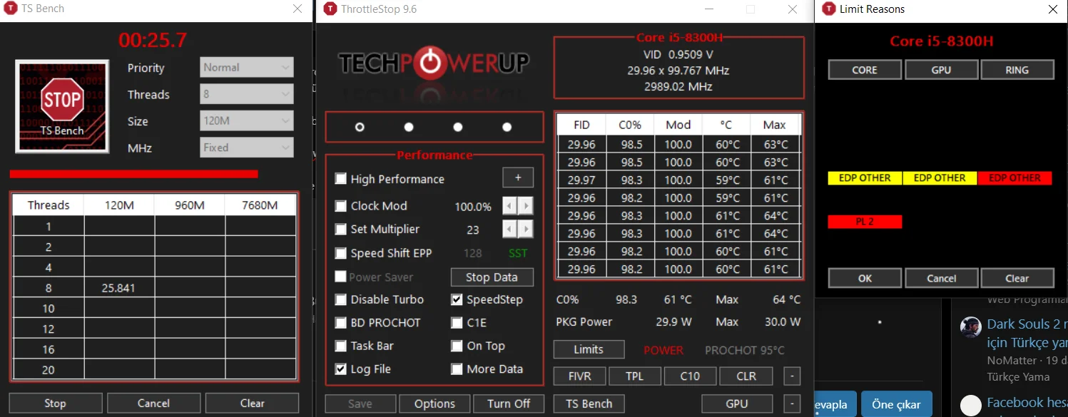

Dengeli güç ayarında pilde 30W 3000MHz de çalıştı. 25-30sn arası sürdü. Adaptöre bağlayınca 8W 0.8MHz 60-65 sn kadar sürdü.
En yüksek performans ayarında pilde sonuçlar dengeliyle aynı. Adaptörde de yine 8W 0.8MHz 60-65 sn.
Hangi sonuç hangi görsel olduğu görsel adında yazıyor. Siz görebiliyor musunuz bilmiyorum.

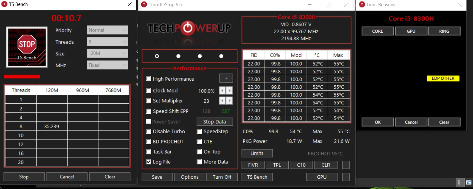

Bilgisayarı kapatıp açtım şimdi. Güce bağlamadan. Doğrudan pil üzerinden TS bench yaptım limits sekmesinde hiç uyarı vermedi. 18-20watt güç tüketimi 2200MHz de çalıştı. 35 saniye sürdü.
Şimdi arkasından güce bağlayıp test yaptım. İlk başta tüm PL2 ve Edp other ışıkları yandı 2200mhz 18 20 watt bandında çalıştı 20 25 saniye sonra tekrar 800-1200mhz 8watt civarına düştü.
