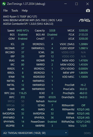

@elninolaz iletir müsait zamanda. Arkadaşlara da ben önermiştim vaktiyle zaten, memnunlar. Onlar da OC yapmıyor senin gibi, 1.45V 6400 CL30, CL28 vs. kullanılıyor A-die modüller sistemlerinde. OC'den kasıt budur örneğin, o yüzden ikisini karıştırmayın:

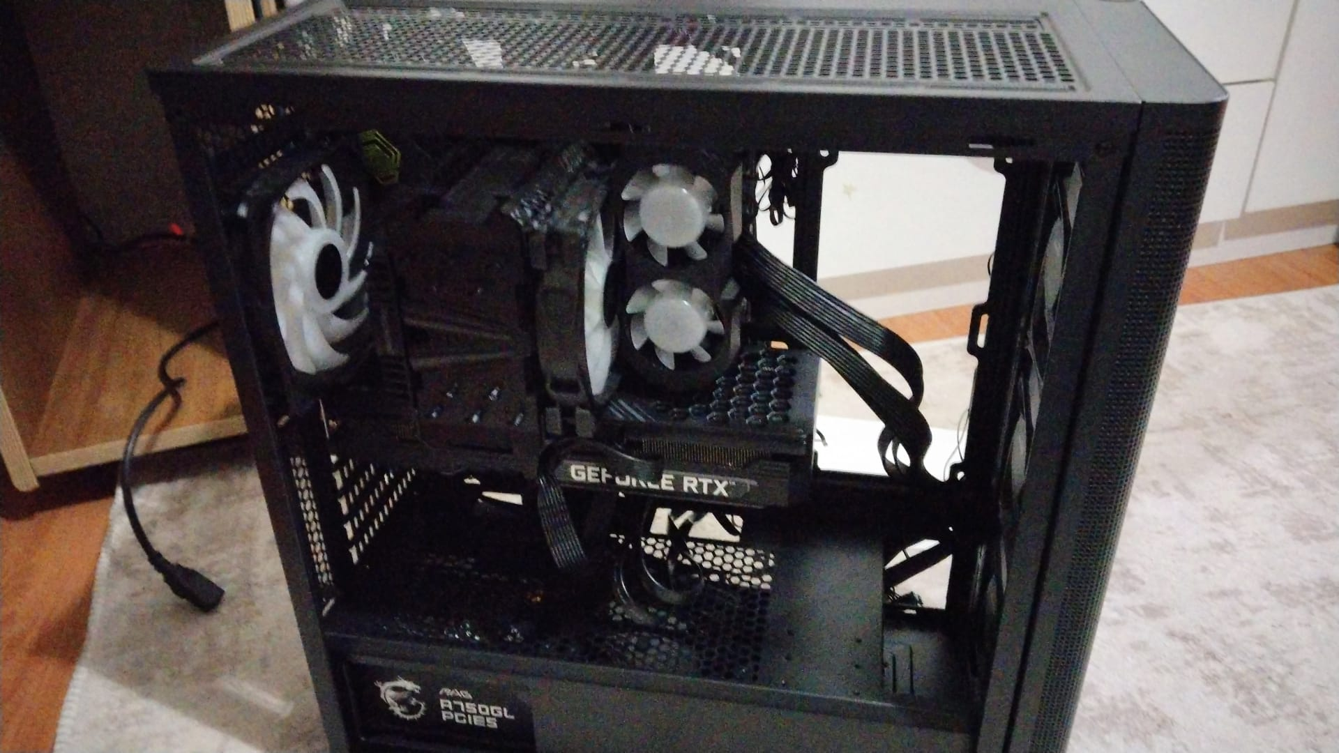

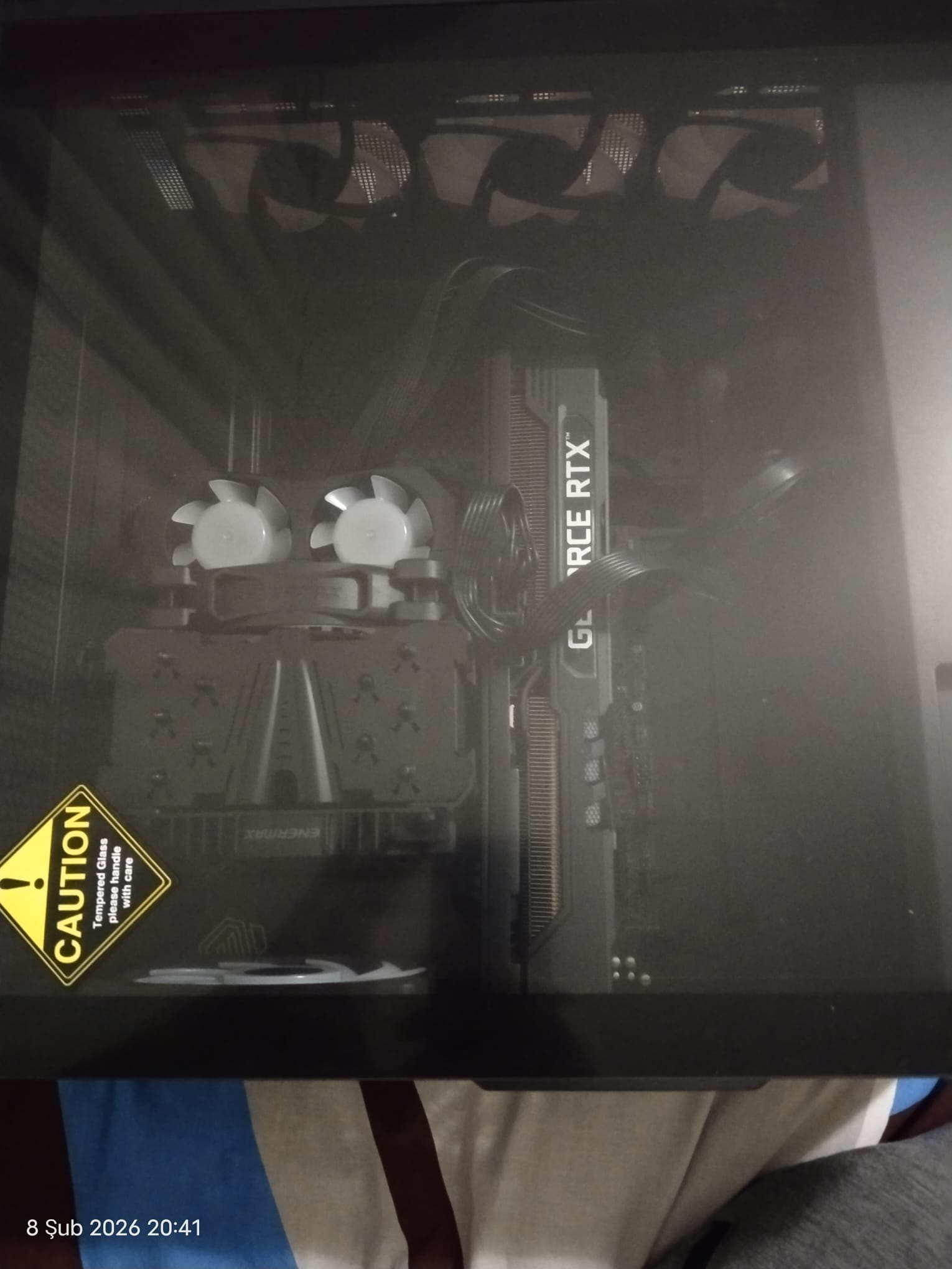

Evet, ona göre ayar çekeriz. Case Airflow düzgün ayarlaman gerekecek. GPU sıcak hava tahliyesi vs. yazın sıkıntı çıkartabilir. Ona göre ayar çekmek lazım. DDR5 düz EXPO'da dahi bence aktif soğutma gerekli. Herkes de bunu tavsiye eder bu şekilde. Benim aksini önermem mümkün değil. Bir vakitler ben de senin gibi kullandım, testte 55-60 dereceleri gördükten sonra vazgeçtim. Yazın hele hiç çekilmiyor 5080-5090 vs. GPU varsa. Kasa içi alev topu zaten, RAM ne yapsın?
