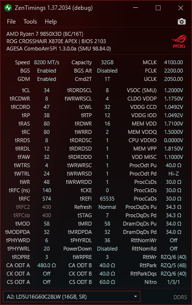

Bakın daha bugün @lowkey99 konusunda 40 sayfa uğraştım. Hiçbir forumda da kimse uğraşmaz. Kendi sistemime bu kadar uğraşmıyorum. Bu modül ile yapılanlar, bahsi geçen hiçbir QVL'de bulunmuyor dediğiniz 6000 CL28 1.4V 2x16 Lexar modüller:

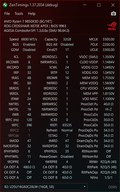

Bence bu kararı tekrardan gözden geçirmelisin. OC'den ziyade Manuel Tuning, Amca gibi 1:1 mod ayarlama işlemi bu. Aktif soğutma DDR5'te her türlü uzun vade olması lazım, görselliği bozuyor dersen aparat satılıyor. @elninolaz iletir müsait zamanda. Arkadaşlara da ben önermiştim vaktiyle zaten, memnunlar. Onlar da OC yapmıyor senin gibi, 1.45V 6400 CL30, CL28 vs. kullanılıyor A-die modüller sistemlerinde. OC'den kasıt budur örneğin, o yüzden ikisini karıştırmayın:
Eki Görüntüle 238661Eki Görüntüle 238662
Eki Görüntüle 238663
