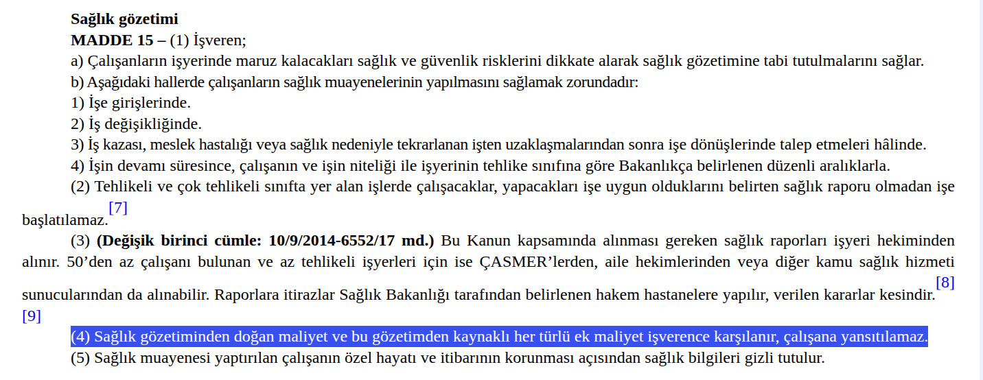

Sorularınıza gelirsek. Öncelikle işveren işçilerin işe girerken sağlık gözetiminden kaynaklanan her türlü maliyeti karşılamak zorundadır. Bu durum açıkça kanunda düzenlenmiş zaten. Sağlık gözetimiyle ilgili kanun maddesi 6331 sayılı İş Sağlığı ve Güvenliği Kanunu'nun 15. maddesidir ve bunun 4. fıkrası açıkça "(4) Sağlık gözetiminden doğan maliyet ve bu gözetimden kaynaklı her türlü ek maliyet işverence karşılanır, çalışana yansıtılamaz." şeklinde düzenlenmiş. Kanundan kaynaklanan yükümlülüklerin aksi hem sözlü olarak hem de yazılı olarak değiştirilemez. Değiştirilebilmesi için bu kanunda bu konuda da açık bir hüküm bulunmalı. Ancak bu konuda kanun aksi bir duruma yönelik anlaşma yapılabileceğine dair bir hüküm içermediği için bu konuda size imzalatılan hiçbir belgenin geçerliliği yok.
6331 sayılı İş Sağlığı ve Güvenliği Kanunu'nun 15. maddesi:
