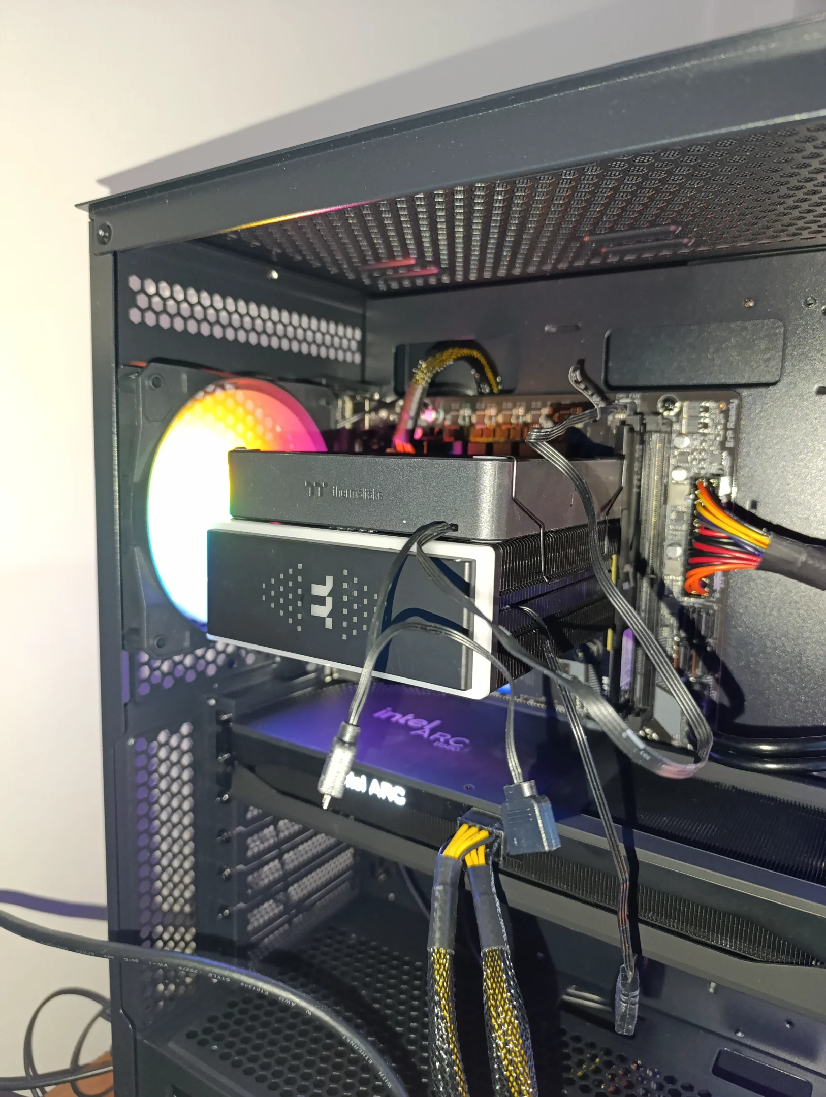

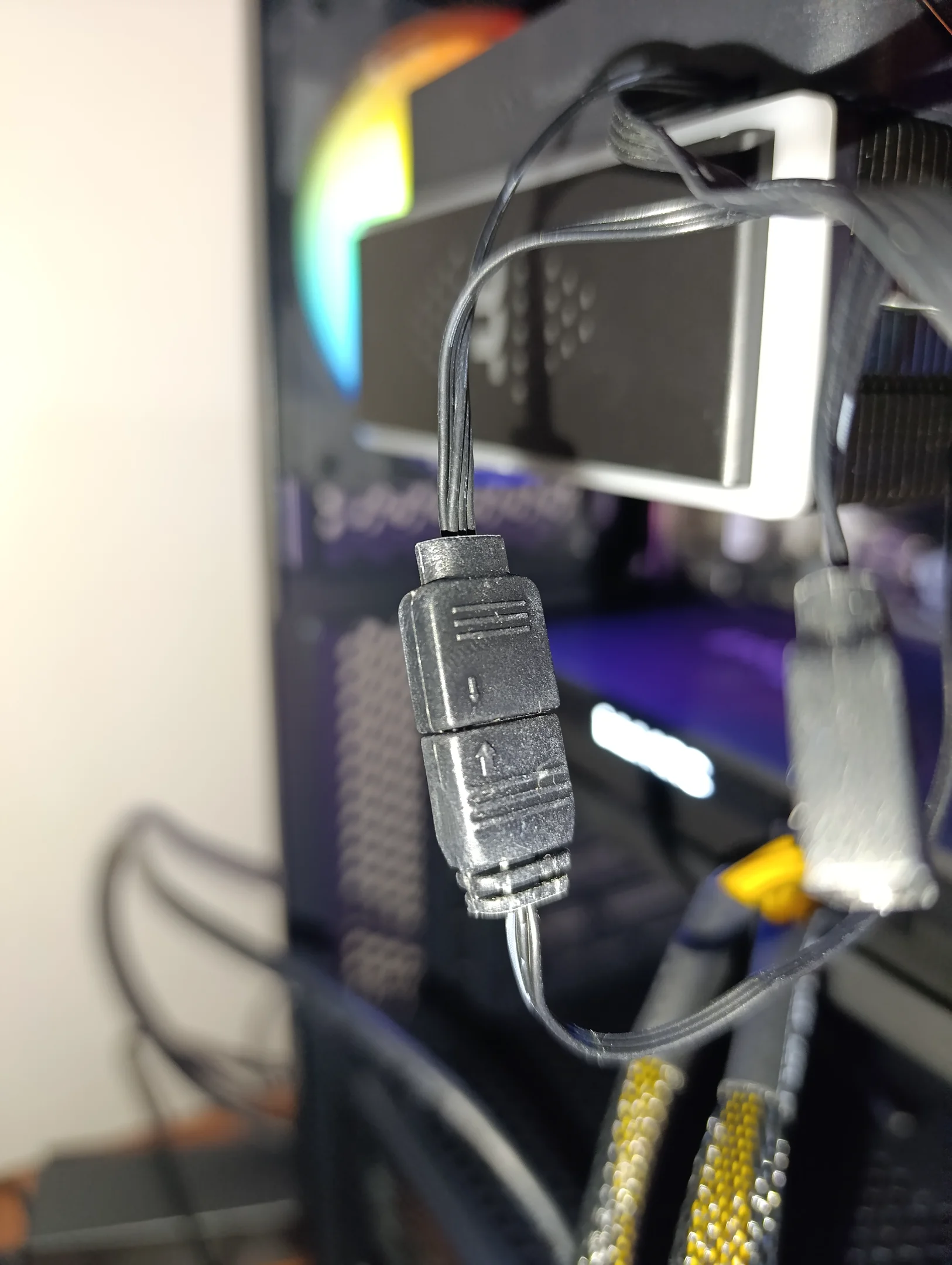

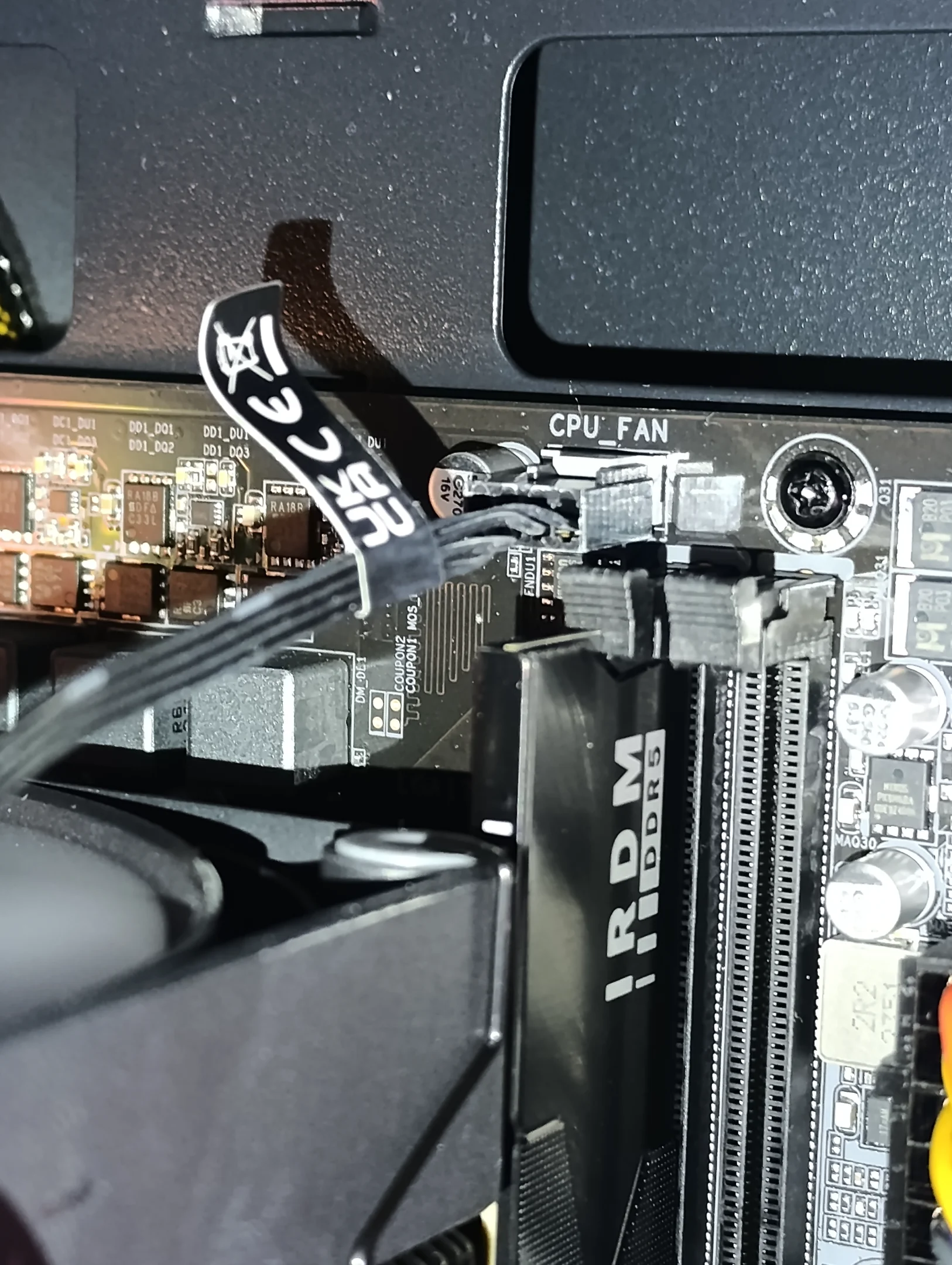

Merhaba. Hazır sistem satın aldım, işlemci soğutucu demonte halde geldi ve kendim bir şekilde taktım. Fandan çıkan kablo bağlantısını CPU fan kısmına taktım ve RGB aydınlatması çalışmadı. Acaba bağlamam gereken yer farklı mı, yardim eder misiniz?
@kndow3, soğutucunun fanı ARGB. Yani adreslenebilir RGB, yani renkleri manuel olarak değiştirilebilir RGB. Normal RGB'lerin renkleri manuel olarak değiştirilmiyor. Bunlar ayrı teknolojiler ve ayrı kablo bağlantılarına sahip.
Daha önce de dediğim gibi normal RGB fanlar 4 pinli bir kabloya sahip ve bu kablolar anakart üzerinde de 4 pinli RGB portuna takılır.
ARGB fanlar ise 3 pinli bir kabloya sahip olur ve anakart üzerinde 3 pinli ARGB portuna takılır.
Yine daha önce de söylediğim gibi anakartında ARGB portu bulunmuyor maalesef ve mevcut haliyle soğutucu fanının RGB özelliğini kullanamayacaksın.
Yine daha önce de söylediğim gibi, şu haliyle soğutucu fanının RGB özelliğini kullanabilmen için harici bir ARGB kontrolcüsü satın alıp kullanman gerekiyor.

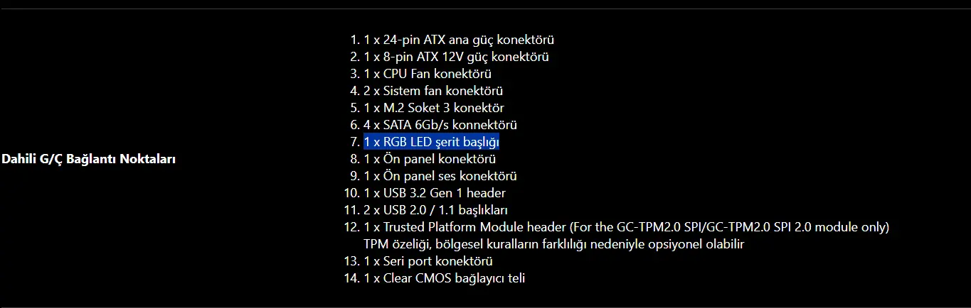

@kndow3, anakartının hem DDR4 hem de DDR5 olanı var. Hangisi olduğunu belirtmemişsin. Ama her iki anakartın özelliklerine baktığımda ARGB portunun olmadığını görüyorum. Bahsettiğin kablo da ARGB kablosu. Yani anakartının adreslenebilir RGB özelliği yok. Dolayısıyla soğutucu fanının RGB'sini kullanamayacaksın. ARGB olmayan, RGB olan bir işlemci fanı satın alıp kullanman gerekiyor. Bu haliyle mevcut fanın RGB'sini kullanamazsın.
RGB kabloları 4 pinli olur ve anakart üzerindeki 4 pinli RGB portuna takılır.
ARGB kabloları ise 3 pinli olur ve anakart üzerindeki 3 pinli ARGB portuna takılır.

Hocam çok özür dilerim, sizi çok yordum. Sipariş özetimden bire bir anakartımın linkini paylaşıyorum, sadece fan calisiyor, RGB için aldım ben zaten bu sogutucuyu.

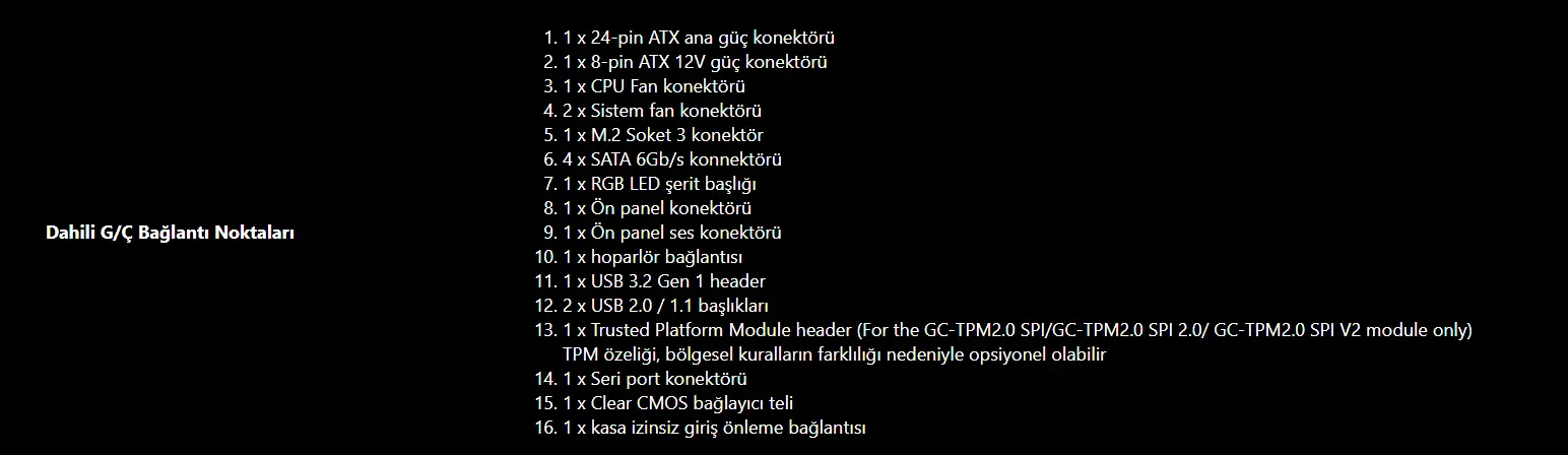

Merhaba, aynı şekilde sizi de yordum, sipariş özetimden bire bir anakartımın linkini paylaşıyoru,m lütfen yardım edin bana. Ben bu soğutucuyu RGB için aldım zaten, bi' bakabilir misiniz? Belki bağlayacağım baska bir yer vardır, sunu da söyleyeyim: Fandan çıkan kabloda sogutucunun pinine uygun atlama kablosu cikiyor ve o kabloyu sogutucudan cikan dişi pine takmama rağmen çalışmıyor.
Bunda da aynı özellikler var. RGB çalıştırabilir misin dönüştürücü vs. ile bilmiyorum, ayrı bir konu açarsan bilen çıkar belki.
